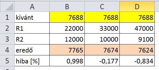

(#) Alkotó válasza gordonfreemN hozzászólására (») Márc 12, 2013 / 1
Alapvetően koncepció kérdése amiről szó van. Két alapdolgot kell tisztázni magunkban, és akkor már könnyebb célba érni.
1. Szükséges-e a felső határt nagyon pontosan beálíltani? Ha igen, akkor játszani kell vele, de csak egyszer kell jól eltalálni. Egyébként javaslom úgy beállítani, hogy a durva poti maximumon, a finomszabályzó pedig középállásban adja a kívánt maximumot.
2. Mivel történjék a beállítás? Az ellenállás-pár alkalmazását nem Én találtam ki, az eredeti rajzon is ilyen volt. De mivel ennek stabilitása és üzembiztonsága számomra meggyőzőbb volt, ezért hagytam meg. Azonban ez nem jelenti, hogy egy esetleg lengőben oda szerelt trimmer ne tudná elvégezni kifogástalanul a feladatot. Nálam a két értékből való érték-összerakás nem volt gond. Talán csak szerencsém volt.
Mellékeltem neked is 3 lehetséges megoldást, amik mindegyike alapértékekből áll, és 1% hibán belül tudja a keresett értéket.
(#) Hp41C válasza gordonfreemN hozzászólására (») Márc 12, 2013 /
Lehet párhuzamosan is kötni azokat az ellenállásokat:
8200 || 123300 = 7688.7 azaz 8.2k -val párhuzamosan 120k + 3.3k... A párhuzamos kapcsolással jóval finomabban lehet beállítani az értéket...
Ha egy ellenállás érték (R) kell és van egy nagyobb értékű ellenállás (R1), akkor a következő módon lehet kiszámolni, mekkora ellenállást (R2) kell vele párhuzamosan kötni:
1/R2 = 1/R - 1/R1.

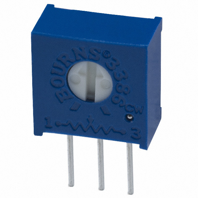

(#) hotib válasza Attila86 hozzászólására (») Márc 13, 2013 /
Nem vitáznék, tapasztalat. A mellékelt képen látható Bourns trimmer nekem csalódás. Tápegység (LM338K) szabályozó ágába építettem be kb. másfél éve. Kettő (!) alkalommal kellett állítani. Első esetben, mikor elkészült, 13,5V-ra, majd néhány hónap múlva ezt 12V-ra kellett átállítani.
Most ott tartok, hogy sürgősen dobálom ki őket - összesen 4db. ilyen tápegységről van szó - mert hol ennyi, hol annyi a kimenet. Ahányszor mérem, mindig más, ha hozzáérek beállításkor 3-4 tized voltot ugrik fel-le a kimenet. Kontaktos. De mitől? Beltérben, lakásban üzemelnek.
Tudom, minőség, stb. De én azt hittem, minőséget veszek. Ebből a szempontból megbízhatóbb lehet egy (két) fix ellenállás.
A trimmerrel, mint eszközzel továbbra sincs bajom, de ez most kellemetlen.
(#) Little válasza hotib hozzászólására (») Márc 13, 2013 / 1
Ez nem a szóban forgó helitrimmer.
(#) hotib válasza Little hozzászólására (») Márc 13, 2013 /
Nem is azt írtam.
(#) Attila86 válasza hotib hozzászólására (») Márc 13, 2013 /
Köszönöm, ilyesmi választ vártam! Nem azt mondom hogy nincs vagy nem lehet igaza Alkotónak a trimmereket illetően, csak hiányolom az okot. Az hogy "megbízhatatlannak ítéltem" kevés, kérdem én hogy miért?
Amúgy tényleg nem ilyen trimmerre gondoltam én, hanem ilyenre. Ezekkel nekem még soha nem volt problémám:
Ezért nem értettem, hogyan jött ide a negatív tapasztalatod a bourns trimmerrel kapcsolatosan, mikor csak ellenállás kombó és helitrimmerről volt szó.
Én meg köszönöm a Te tapasztalatodat. Azt gondolom, hogy az adott helyre az általam használt eszköznek is jónak kellene lennie, a kontakt hiba nem fordulat mennyiség kérdése.
Már meg is találtam a forrást a képen látható helitrimekhez.
@Little
Biztos nem voltam kellően figyelmes. Csak tapasztalatot osztottam meg.
