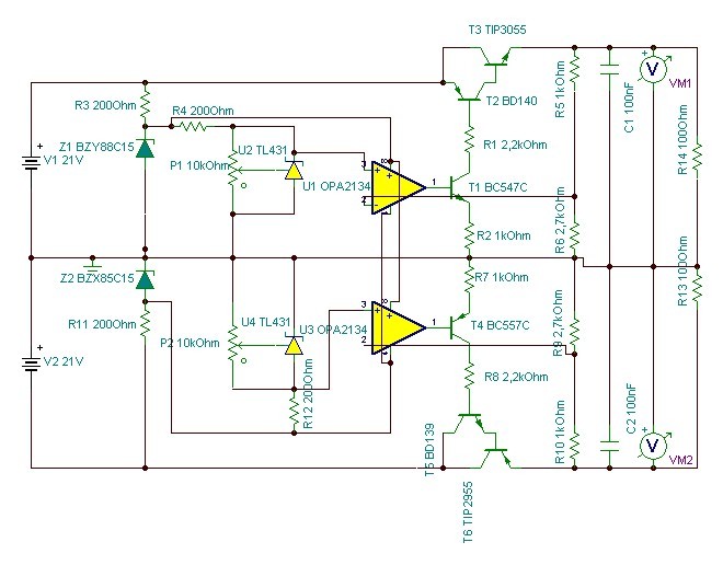

(#) elyelibator válasza dB_Thunder hozzászólására (») Ápr 4, 2013 /
Hol a hiba? A feszültségosztónál, a negatív oldalon?

(#) _vl_ válasza elyelibator hozzászólására (») Ápr 4, 2013 /
A negatív oldalra - ha komplementer kapcsolást szeretnél - a TIP3055 komplementer párja kéne, a TIP2955, és persze a felső oldal tükörképe (most nem pontos a tükörkép).

(#) elyelibator válasza _vl_ hozzászólására (») Ápr 4, 2013 /
No átalakítottam, de a feszültséget (szimulátorban) nem tudom feljebb vinni 8,74 voltnál a negatív oldalon. Érdekes. Hol lehet a bibi?
(#) dB_Thunder válasza elyelibator hozzászólására (») Ápr 4, 2013 /
T5 t6 összekötése rossz, az úgy nem darlington...
A T5-öt tükrözd meg a függőleges tengelye körül. Továbbá alulra a BD140 komplementere kell, a BD139 (nem értem, hogy minek cserélted vissza).
(Az a csoda, hogy egyáltalán csinál valamit így a szimulátor szerint.)
A hozzászólás módosítva: Ápr 4, 2013
Ez az köszi. A BD140 helyett BD139-et kapott, (az emittere megy a TIP bázisára) és a TIP2955 meg lett fordítva. Így már jó. A BC557-547-es C-E ellenállásai rendben vannak így?
Az R1-R8 gondolom meg kéne egyezzen...
(#) elyelibator válasza _vl_ hozzászólására (») Ápr 5, 2013 /
Igen azt visszaírtam 2,2k-ra.(A szimulátorom meg szerintem hülyít engem. Amikor beletettem ezt az elrendezést, azt mutatta, amit kéne. Most maradt minden, és azt mondja, hogy nem megy a negatív tápfesz 20,24volt alá. Most meg megint jó.) Na szóval akkor ez rendben van most már. Köszönöm a segítséget.

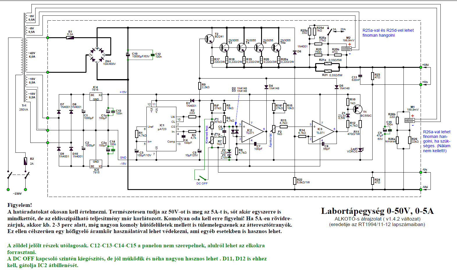

(#) nagysasy hozzászólása Ápr 7, 2013 /
Sziasztok !
Elkészült a 2.7.4 labortáp. 27 Vac val indul de a kimeneten csak 2 V-van és semmire nem reagál.
Mi lehet a baj?
(#) Ghoost válasza nagysasy hozzászólására (») Ápr 7, 2013 /
A "szokasos" hibakeresesei metodikat kovesd.
Betap meglete -AC-
Az IC
4es lab +24V
11es -5V
1es lab referencia 9,9V meglete.
10es labon valtozik a feszultseg az arampoti allitasara
12es labon valtozik a feszultseg az feszultsegpoti allitasara
Induljunk innen........ szerintem

(#) nagysasy válasza Ghoost hozzászólására (») Ápr 7, 2013 /
Asszem valami nagyon benéztem mert az általad írt feszültségen nincsenek meg. Jöhet a méricskélés.
Azt irod 27VAC-rol inditottad.
Merd meg a C1-en a feszultseget,
illetve a C1 negativ sarkához mérd az IC feszültségeit.
S oszd meg velunk a mért értékeket.
c1 = 34,5 V
1. láb = 0 v
4. láb = 2,4 V
11. láb = 0,6 V
....az a szerencsetlen LM324 nem kap tapfeszultseget!
Se a 4es labon a +24V
se a 11es labon a -5V.
Igy a REF se lehet meg az 1-en.
Erre gondoltam én is. Marad a panelvizsgálat . Köszönöm
(#) Alex2 válasza nagysasy hozzászólására (») Ápr 7, 2013 /
A 24V-os zener nincs véletlen fordítva beforrasztva?
Mekkora feszültség van rajta? És a 820 Ohm-on? Melegszik?

(#) nagysasy válasza Alex2 hozzászólására (») Ápr 7, 2013 /
Melegedés nincs zener jól van beforrasztva de azon is csak 2,5 V van.A 820 ohmonegyik felén 35 V a másikon 2,5 V

(#) _vl_ válasza nagysasy hozzászólására (») Ápr 7, 2013 /
Első tippre mondjuk 24V-os Zener helyett 2.4V-osat raktál bele...
A Z3 zener katód jelölő csíkja R2 felé néz? A 820 Ohm-ra ha rámérsz ellenállás mérővel, mit mér? Persze kikapcsolt tápnál és kisütött C1-nél (ne zárlattal süsd ki)!
Igen a 820 ohm felé néz. 11,9 kohm
Akkor elpukkant az ellenállás, vagy nem jó értékűt raktál be, vagy nem jól van beforrasztva (kontakt hiba). Max. 820 Ohm-ot mérhetsz rajta. Mekkora teljesítményű az R2?

(#) scooby_ válasza nagysasy hozzászólására (») Ápr 8, 2013 /
Esetleg próbáld meg azt, hogy ha az IC foglalatba van benne, vedd kis és úgy mérd le a 24V-os diódán és az 5,1V-os diódán a tápfeszültséget. Ha úgy megvannak, akkor zárlatos az IC-d. (Velem is fordult már elő, hogy selejtes IC-t kaptam. )

(#) nagysasy hozzászólása Ápr 8, 2013 /
Sziasztok !
A 24 V már megvan az ic lábon de a -5 V még nincs.
