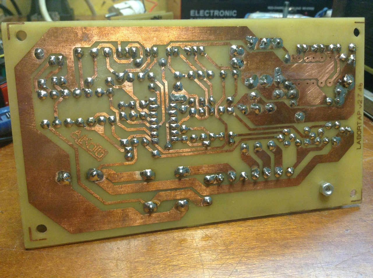

Megépítettem az alkotó-féle tápot megy is rendesen áramkorlát és fesszabályzás is jó csak annyi a gondom vele hogy ha lekapcsolom akkor 20-30 mp múlva kigyullad az áramkorlát led és lassan 30-40mp alatt fokozatosan kialszik valamelyik kondira gyanakszom csak nem tudom melyik. Nem melegszik semmi terhelés alatt sem jól működik csak ez a jelenség zavar.
Mi a véleményetek?
Melyik tápegység, melyik változata?
Szívesen megnéznénk néhány jó képet a produktumról. A hozzászólás módosítva: Nov 1, 2013
2.7.4b most nem vagyok otthon majd később tudok képet küldeni. Köszönöm.

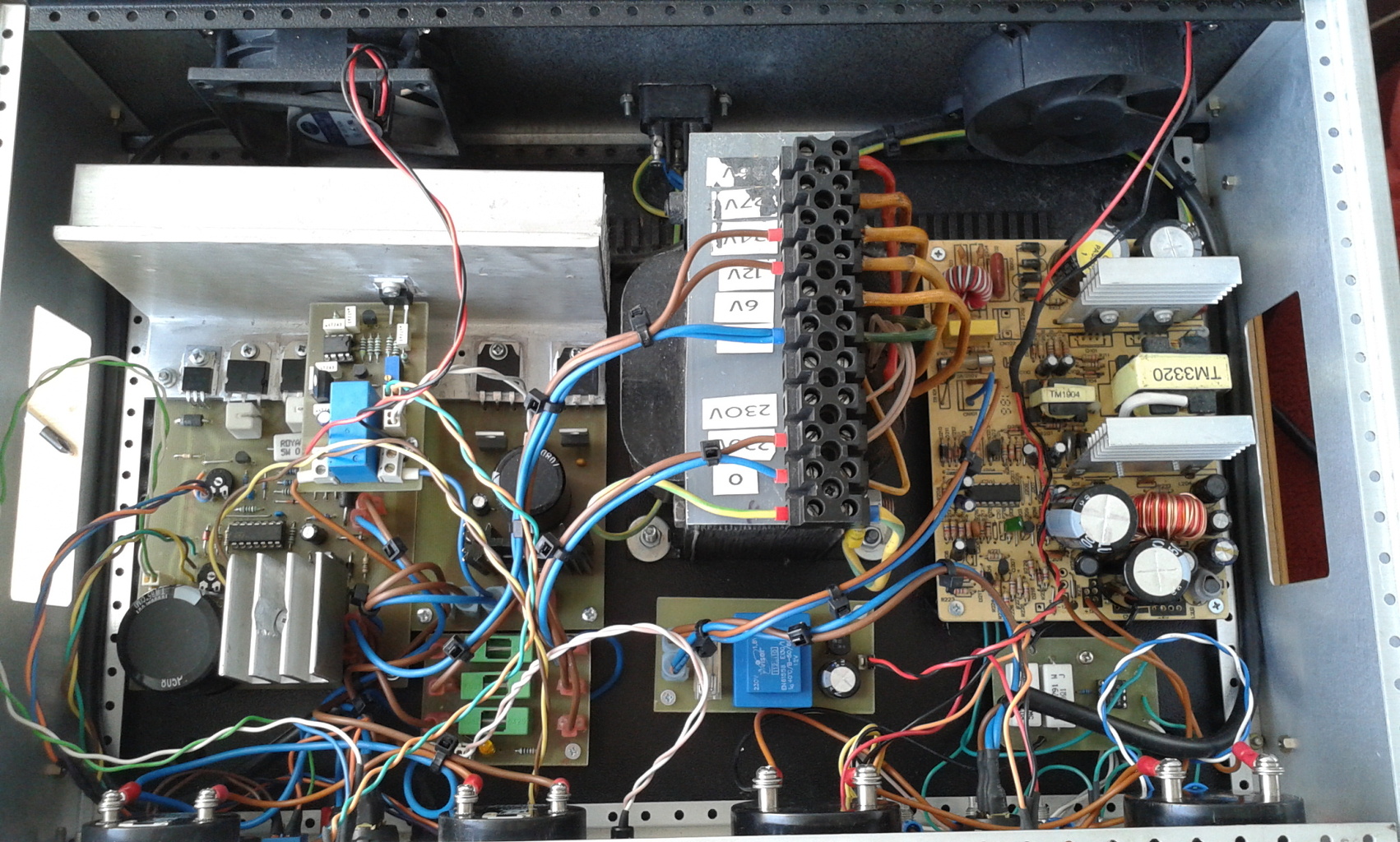

Sziasztok! Régebben csináltam egy kettős tápegységet, gondoltam megosztom veletek. A vezetékezés nem lett a legszebb, így sikerült, a következő majd szebb lesz.
Itt vannak a képek! A hűtőbordából lesz levágva a filc-nél mert nem fér a tervezett dobozban sajnos
. A trafó egy 24V-os biztonsági trafó (terhelés nélkül 27.3 AC) a DC (UMax trimmer középállásban kb) megközelítőleg 33V. szerintem nekem ez egyenlőre elég. Árammal csak kicsivel terheltem mert nincs itthon nagyobb izzó 12V/5W az áram potit lefelé tekerve eléri a fogyasztói értéket is kigyullad szabályzó led és tovább tekerve az égő szépen elhalványul és elalszik. Szerintem ez is megfelelő működés.Azt a kikapcsolás utáni dolgot miért csinálja? A hozzászólás módosítva: Nov 1, 2013
A feszültségosztók még nincsenek benne a műszerekhez mert még nem tudom milyen lesz benne. A dobozlás majd holnap de a régi tápom szétszedtem üres a doboza várja az új lakót

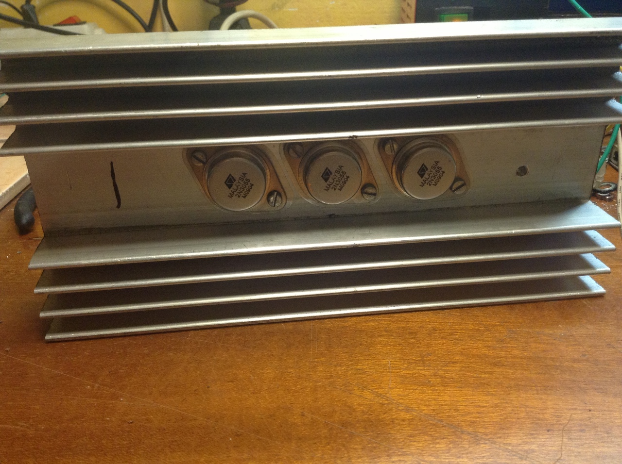

Megépítettem az alkotó 2.4.7b labortápot (3x2n3055) működött is jól sőt mondhatni tökéletesen amíg a kisfiam játékvonatját rá nem kapcsoltam először nem volt semmi gond hajtotta a kis motort (1.5V ceruzaelemről megy eredetileg) utánna egy szikra a motor pólusainál (a motor azóta is megy elemmel de) a táp max feszültség és sehova se le se föl DC kapcsoló bekapcsolva kikapcsolva mindegy. Áramkorlát megy szerintem mert ha letekerem a potit teljesen akkor kigyullad a led. Mi szállhatott el hol kezdjem a keresést a panelon károsodásnak semmi nyoma. LM324-et cseréltem ugyan az. A hozzászólás módosítva: Nov 3, 2013
Az a jobbik eset ha így van kicserélgetem kiméregetem őket és jelentkezem.
A trafó 33VAC (44VDC ír ki a műszer).
33V AC = 33*1,41-1,2V=45,33, tehát igen annyi
![]() Kösd szét a tranzisztorokat, s meglátod melyik halt be. (CE zárlatos lesz valószínűleg) Nekem a 36.5V AC trafó nyirta őket ki, most kicseréltem őket 2N3442-re és tökéletes! (ha kell kontakt, hogy hol vettem, jelezz privátba, és megírom)
Mérés alapján T3 CE zárlat igazad volt csere és meglátjuk. Már összefele rakom.
Mielőtt bekapcsolnád! Vagy valami kisebb szekunder fesz. kell, vagy pedig nagyon hűtsd a tranzisztorokat!!! Vagy kicsi áramot engedj!
Mert ez a görbe 25 fokra igaz, és ahogy nő a tok hőmérséklete úgy tolódik el, kevesebb áramot bír. Szerintem be se kapcsold, hanem cseréld ki őket minimum 2N3442-re (vagy 2N3773-ra), mert megint tönkre fog menni. Én sokat játszottam vele, hiába....
Köszönöm segítséged újra megfelelően szuperál a táp.
Szerintem is csere lesz de majd később ez kihegyezett helyzet volt mert általában mikrovezérlők programozásával foglalatoskodom és oda nem kell sem a nagy fesz sem a nagy áram de soha nem lehet tudni lásd itt a példa. Valószínűleg csere. Köszi Mrd.
Nincs mit!
Húú, akkor vigyázz, rá ne küldje a nagyobb feszt, mert az veszélyes. Én beépítek egy külön 5V-os tápegységet ilyen esetre. Te mit programozol, s mekkora fesz kell neki? 12V-on gondolkodtam még, de lehet nem lesz hely az előlapon.
Jó eséllyel, az áteresztők közül ment 1db tönkre, és ha a hibája CE zárlat, akkor a többi áteresztőt megvédte.
A meleg itt kritikus paraméter. Kicsi feszültség esetén, könnyen előáll a kritikus helyzet, főleg ha a határértékek túlzóak, a hűtés meg nem elegendő. Javaslom nagyjából 100W körül tartani az Ukimax* Ikimax eredményt, mert ezt még nagy biztonsággal kézben lehet tartani 3 tranyó esetén. (Most látom, már kész is vagy a javítással. Figyelmetlen voltam!) A hozzászólás módosítva: Nov 3, 2013
