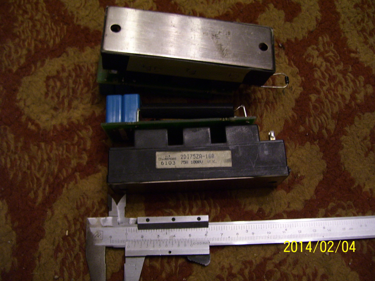

(#) jucsaba válasza Electricboy hozzászólására (») Ápr 6, 2014 /
Miért nem használsz nagy teljesítményű darlington félhidat , azok 400-500 W tudnak , vagyis lesz egy tartalékod , ha valamiért elszáll ... és nem kell emitter ellenállás sem .
A kép egy igbt félhidat tartalmaz , de ugyanilyen tokozással van darlington is .

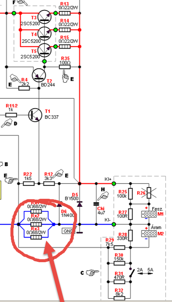

Köszönöm mindenkinek a választ!
Viszont azt nem értem hogy pl. 5 Áteresztő tranzisztor esetén melyik ellenálláson mérném az áramot mert így most alap esetben R14-en tudom mérni, de ha 5 emitter ellenállás lesz ezt hogy lehet megoldani?
(#) pjg válasza Electricboy hozzászólására (») Ápr 10, 2014 /
Az áram mérés söntjének semmi köze a tranzisztorok emitter ellenállásához. De miért kell 5 tranzisztor?
(#) Electricboy válasza pjg hozzászólására (») Ápr 10, 2014 /
Nem szükséges pont 5 azt csak példának hoztam fel 5A terhelhetőség miatt gondoltam 5db-ra.
Felesleges.
(#) Monster02 válasza Electricboy hozzászólására (») Ápr 10, 2014 /
Helló! Az 5 db tranzisztort azért jó mert 5A- esetén minden tranzisztoron 1A-esik persze ha egyforma a béta érték. A emitter ellenállás 0.22 Ohm legyen. Ő szerintem nem az alkotós tápot csinálja meg így nem jó amit írsz .
