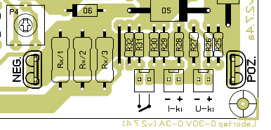

(#) Ghoost válasza tuskabalazs hozzászólására (») Márc 31, 2014 /
„...ami betudja fogadni a 2n3055-öt alu szeglettel...”
Ez esetleg jo lesz?
S egy kep rola
„..2.7.4-es excel számoló értékei megbízhatók..”
Egesz jol es pontosan hasznalhatoak az ertekei.
„...az Iki kimenetre a panelmérőt kell kötni és az Uki-n a táp kimenete van?...”
NEM!
A NEG es a POZ a tap kimenete. az Uki es az Iki a panelmerok meropontjai
A hozzászólás módosítva: Márc 31, 2014

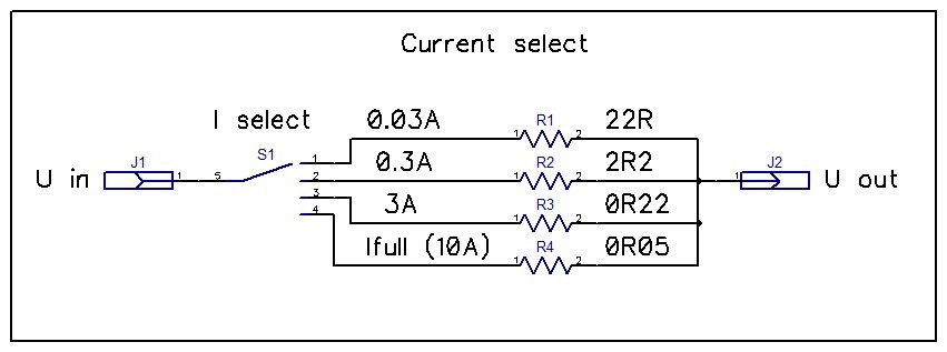

(#) Tonybacsi hozzászólása Ápr 1, 2014 1 /
10A-t valóban nem kell tudnia egy labortápnak - főleg amatőr szinten - , de egy kis módosítással akár ki is terjeszthetjük a leadott áramerősséget.
Minden labor tápban találni egy viszonylag kis értékű sönt ellenállást, legyen az a pozitív, vagy a negatív ágban.
Ha ezt az ellenállást dekádonként egy kapcsolóval változtathatóvá tesszük, az áramerősség maximuma is változni fog. Ha "rövidre" zárjuk (4-es állás), az azt jelenti, hogy kisebb feszültség tartományban - ésszerű határok között - jóval nagyobb áramot tudunk kivenni, gyakorlatilag feszültség generátoros üzemben dolgozik a tápunk. A rövid zárási áramot áramot R4 korlátozza. A disszipációra, és az áteresztő elemek maximálisan megengedett áramerősségére azonban ilyenkor fokozottan kell ügyelni.
(#) proli007 válasza Tonybacsi hozzászólására (») Ápr 1, 2014 /
Hello! A Shunt átkapcsolásának ez az egyik a legrosszabb módja. Valahogy így kell elkövetni.. üdv!
(#) Tonybacsi válasza proli007 hozzászólására (») Ápr 1, 2014 /
Igen, köszönöm az észrevételt!
Remélem azért az általam vázolt rajz elvi és működésbeli problémát nem okoz .
(#) Alkotó válasza Tonybacsi hozzászólására (») Ápr 2, 2014 /
Van az ilyen megoldással kapcsolatban egy apró ellenvetésem.
Ha ki akarjuk használni a labortápos funkciókat (feszültségállítás lehetősége és annak stabilan tartása, illetve a beállított áram tartását rövidzárban is), akkor az egész tápot a legnagyobb áramra kell méretezni, és a hozzá tartozó disszipációra. De ha ezt elviseli a készülék, akkor feleslegessé válik az átkapcsolás, hiszen a potival letekerem és ugyanott vagyok.
(#) sny válasza Alkotó hozzászólására (») Ápr 2, 2014 /
Arról nem is beszélve, hogy mit produkál a táp kimenete ilyen hirtelen terhelésváltozásra. (Pl. ha menet közben kellene söntöt váltani) Ez így egy katasztrófa.
(#) proli007 válasza Tonybacsi hozzászólására (») Ápr 2, 2014 /
Hello! Akkor lenne így, ha a kapcsoló átmenti ellenállása nulla lenne. De általában sajnos nem az, az 50mohm-al már erősen összevethető az értéke. Ezen felül, a kapcsoló váltásakor képződő kontakthiba miatt, a figyelő áramkör, megkaphatja a teljes feszültséget. Nem biztos, hogy az örülni fog neki. Ezért meggondolandó minden változtatás és annak lehető következménye. üdv!
(#) Tonybacsi válasza proli007 hozzászólására (») Ápr 2, 2014 /
Nézzünk egy egyszerű esetet, miszerint - szinte mindenki így kezdi - építünk egy egyszerű, nagy áramú (1-2A fölötti), áteresztő tranzisztoros, állítható feszültségű stabilizált tápegységet és itt most nem az integrált feszültség szabályzó IC-kre gondolok.
Ekkor a kimeneti feszültséget tudjuk állítani, de az áramkorlátot nem.
Tételezzük fel, hogy találunk az igényeinknek épp megfelelő 60VA körüli trafót (egy nagy áramú tápegységhez kb. egy ilyennel kezdi sok amatőr, lévén ezeket lehet elég nagy eséllyel "kitermelni" régi elfekvő sztereó erősítőkből), nekünk épp megfelelő szekunder feszültséggel.
Esetünkben ez legyen most 20V AC. Miután elkészültünk a "remekművünkkel",hamar rájövünk a korlátaira is, miszerint a leadott áram nem lesz egyforma értékű, ez a kimeneti feszültségtől függ. Ez, ebben az esetben, teljesen normális, hisz nincs ami korlátozza az áramot.
Viszont, a használati idő elteltével megszokjuk ezt a kis "anomáliát".
Megszokjuk azt is, ha mondjuk: egy 12V-os autósrádiót próbálunk, négy rákötött hangszóróval, akkor akár teljes kivezérlésig tekerhetjük a hangerőszabályzót, tápunk jó eséllyel bírni fogja áramerősséggel (4-5A).
Viszont, ha mondjuk egy 28V-os hangolófeszültség kellene (áram szinte elhanyagolható) azt is gond nélkül tudja produkálni "kis" tápunk.
Idővel bővülnek az igényeink is, hát jó lenne áramkorlátot építeni "kis" tápunkba. Elvégre egy "rendes" tápnak ezt (is) tudnia kell .
Elkezdünk hát számolgatni: mekkora amper, mennyi volt?
Vagy méregetni: Trafó, graetz híd, meg puffer elkó (jelen esetben kb 28V DC), ennek kimenetét fokozatosan terheljük, miközben mérjük az átfolyó áramot és a leadott feszültséget.
Tisztázzuk magunkban, melyik ujjunkat harapjuk meg: kisebb áram nagyobb feszültség, vagy nagyobb áram kisebb feszültség?
Jelen "kis" tápunk 22V DC puffer-re esett vissza 3A terhelés mellett (ez most csak egy példa)
,tehát jó eséllyel megcélozhatunk egy max. 20V, max. 3A-es "kis" labortápot magunknak.
(hangolófesz, autósrádió próba "ugrott"...például)
Kompromisszumot kötünk hát a leadott áramerősség, és a kimeneti feszültség függvényében.
De, ha már úgyis kompromisszumot kell kötni, miért ne lehetne kicsit rugalmasabban kezelni a már említett problémákat.
Az elvi vázlattal mindössze ennyit szerettem volna érzékeltetni.
Remélem így már érthetőbb mit, miért gondoltam.
