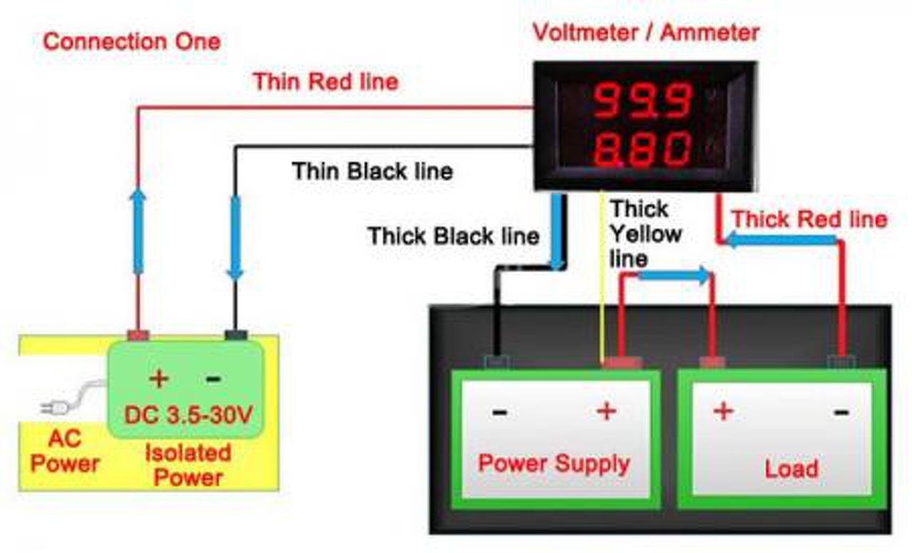

Akkor már csak egy kérdés(em) van. Kinai barátainktól vettem egy pici panelmérőt (ebay).
Ennek van egy táp oldala és egy bementi oldala. A táp oldal az egyértelmű még nekem is ám a bementi oldallal kissé zavarban vagyok. I-ki, U-ki csatlakozásokra hogy kössem be?

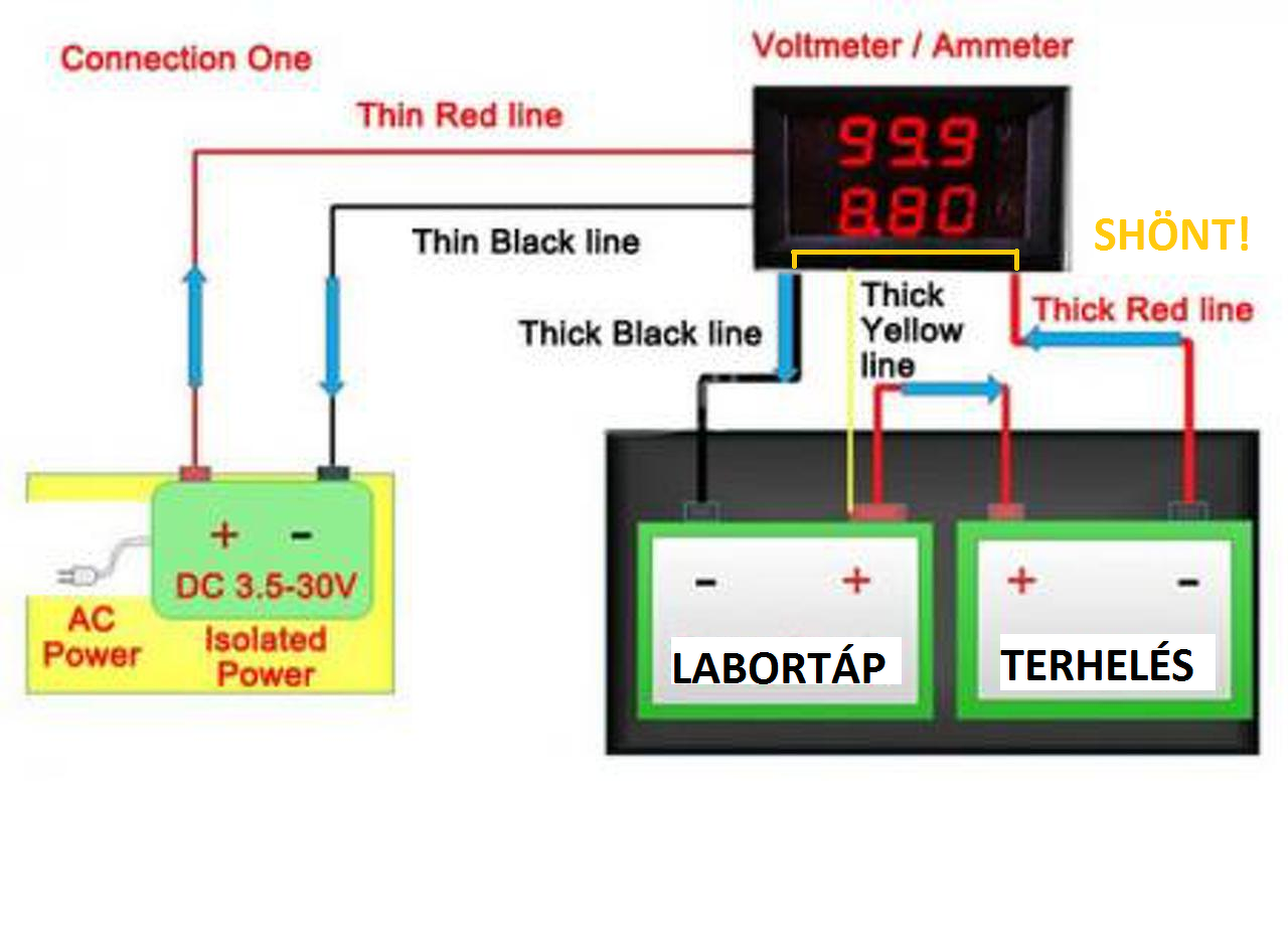

(#) scooby_ válasza McAdams hozzászólására (») Aug 22, 2015 /
Emlékeim szerint 3db vezeték jön ki belőle (nekem is van ilyen), kettőt kell párhuzamosan kötni a tápegység kimenetére, úgy méri a kimenetén a feszültséget (ha jól emlékszem sárga + és fekete, fekete a - ), és a megmaradt szálra (piros) megy a fogyasztó egyik fele, és arra az ágra a fogyasztó másik fele, amire a sárgát kötötted (+!). A műszert, ha megnézed hátulról van benne egy réz drót "átkötés", ami valójában nem egy szimpla átkötés, hanem shönt ellenállás. Mikor a terhelésedet rákötöd, azon a shönt ellenálláson átfolyik a fogyasztó által felvett áram, és valamekkora feszültség esik a söntön (pár mV). Ezt a feszültségesést méri a műszer a söntön, hiszen a söntön eső feszültség és a rajta folyó áram egymással egyenesen arányos.
A hozzászólás módosítva: Aug 22, 2015
(#) McAdams válasza scooby_ hozzászólására (») Aug 22, 2015 /
A 2.7.4 V2 tápra lesz kötve. Ezek szerint a sárga az U ki -, a piros a I ki+, a fekete meg a I ki- és az U ki +.
Közben teszteltem és a panelmérőmön a sárga az áram.
Jól gondolkodtam?
(#) scooby_ válasza McAdams hozzászólására (») Aug 23, 2015 /
Nézd a rajzot. Oda írtam Ott úgy néz ki?

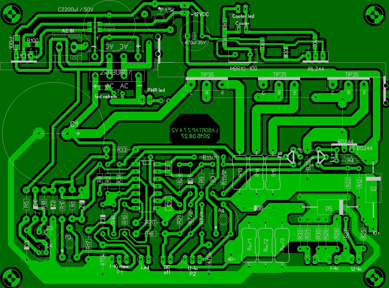

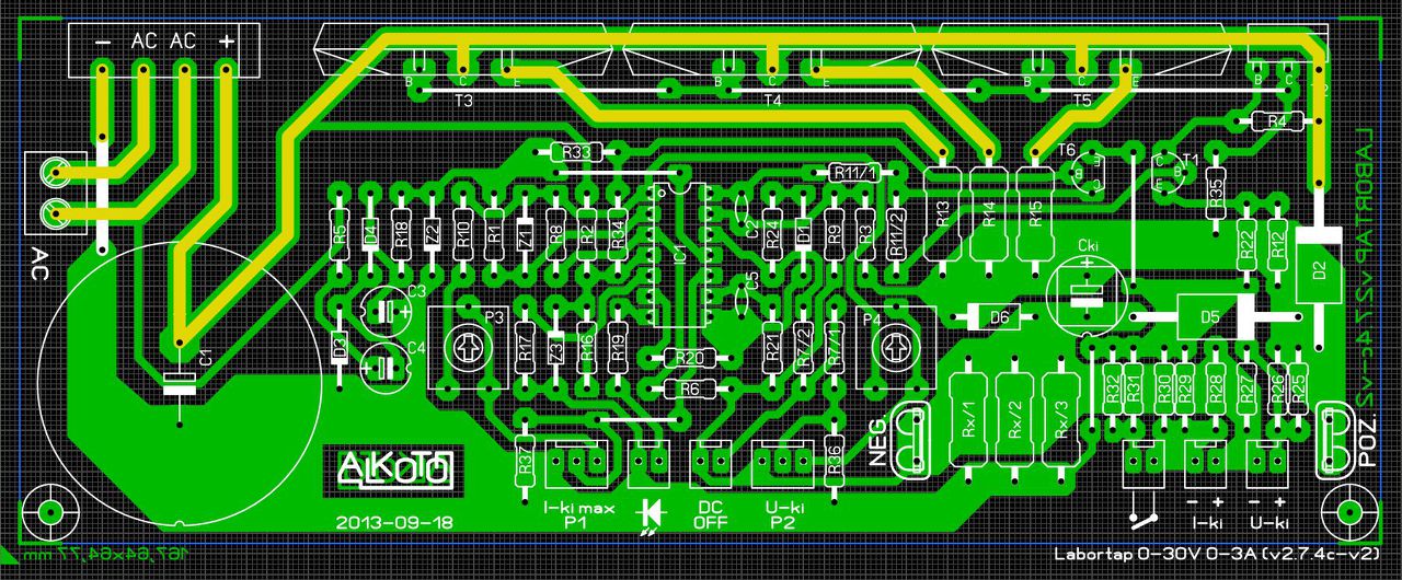

(#) McAdams hozzászólása Szept 13, 2015 /
Szép napot mindenkinek ! "Elkészült" az alkotó féle labortáp egy kis kiegészítéssel. Ám vannak gondok. Átrajzoltam szinte teljesen megegyezően az eredetit és kapott egy segédtápot no meg egy hűtéskapcsolást is.
A gond az, hogy a dióda híd utáni 35,7V-ot szinte teljes egészében átereszti, szabályozhatóság nélkül.
Az LM324 lábain a következőket mértem (majdnem a leírásnak megfelelőek az adatok):
1: 9,5V 14: -3,6V
2: 3,0V 13: 9,8V
3: 3,0V 12: 0,05V
4:23,3V 11: -4,4V
5:18,6V 10: 0,01V
6:22,1V 9: 0V
7:-4,4V 8: 22,1V
A T3, T4, T5 TIP35c-vel váltottam ki ez volt itthon. A D6 dióda 1N4003 -ra lett lecserélve. Ezen kívül semmilyen változás nem történt. Az érdekes, se P4, se P3 változásaira nem reagál. Mivel a tranzisztorok hűtőjén van még egy MBR10-100 és egy IRLZ44 amely külön árakörön van ezeket szigeltem. Vagy valami nagyon banális oka van, hogy nem működik, vagy nagyon kapitális.
A nyáktervet is mellékelem és a panel fotót is.
Ebben kérek egy kis iránymutatást, segítséget hogy mit ronthattam el.
(#) dB_Thunder válasza McAdams hozzászólására (») Szept 13, 2015 /
Igen banális a hiba! Így hirtelen a TIP35C-nek nagyon nem ez a bekötése!! A középső láb mindig megegyezik a hűtőzászlóval, és közben az a kollektor is. Ez minden zászlós tranyóra igaz, max a kollektorból drain lesz...

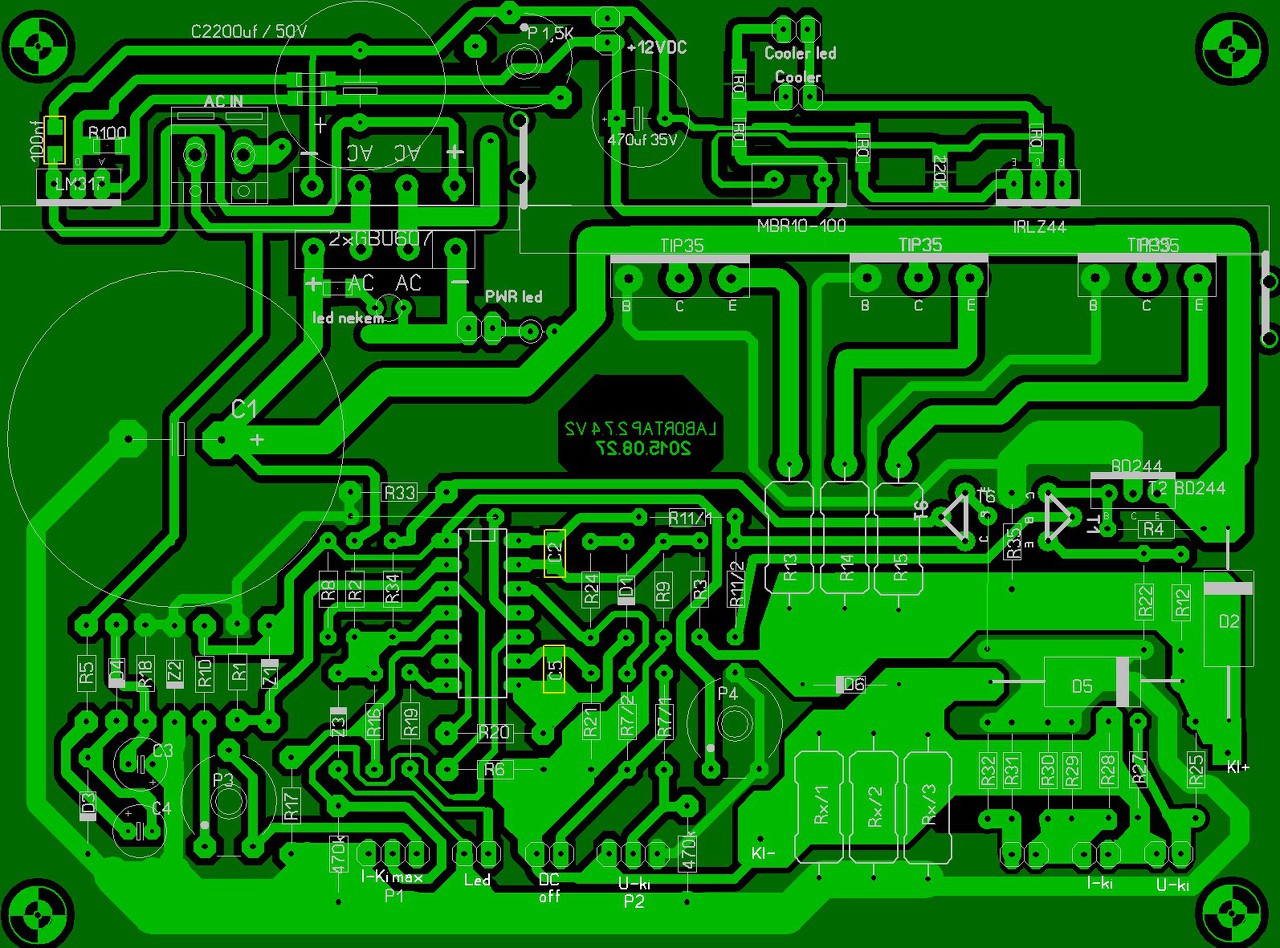

(#) McAdams válasza dB_Thunder hozzászólására (») Szept 13, 2015 /
Akkor ezek szerint valahogy így kellet volna? Lsd. kép.
(#) Kovidivi válasza McAdams hozzászólására (») Szept 13, 2015 /
Megnézed az adatlapját, és ott a lábkiosztás. Ez alapján 100% biztonsággal meg tudod mondani, hogy hogyan kell bekötni. Ha eagle-t használnál, ilyen hibák nem jöhetnének elő, mert nem is engedi hibásan összehuzalozni az alkatrészeket a program.
(#) Alkotó válasza McAdams hozzászólására (») Szept 13, 2015 / 3
A "szinte teljesen megegyezően" minősítés az rendkívüli túlzás esetedben. A teljességre való törekvés nélkül:
- Az áteresztők biztosan rosszul vannak, és a javított rajzodon is jobb lett volna a bázisokat átkötéssel megoldani.
- A teleföldet kapcsold ki, ilyet biztosan nem láttál nálam.
- A keresztmetszeteket egészen durván átalakítottad (!?). A diódahíd és a puffer között szinte nevetséges.
- A kondi látszólag egyáltalán meg se kapja a negatív tápot (!?)
- A bordák alá is alkatrész került, ami kizárja, hogy egy normális sík felülethez lehessen fogatni.
- és még sorolhatnám vég nélkül....
Mond el nekem kérlek, mi ingerelt téged arra, hogy az egyébként jó tervet elbarmold? Miért érzed úgy, hogy a tiéd biztosan jobb, szebb, praktikusabb, célszerűbb lesz, mint a kipróbált eredeti.
