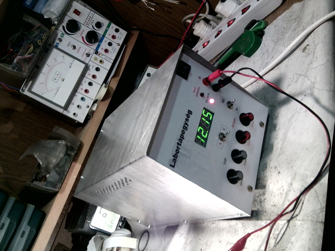

(#) Toth Attila hozzászólása Okt 27, 2015 /

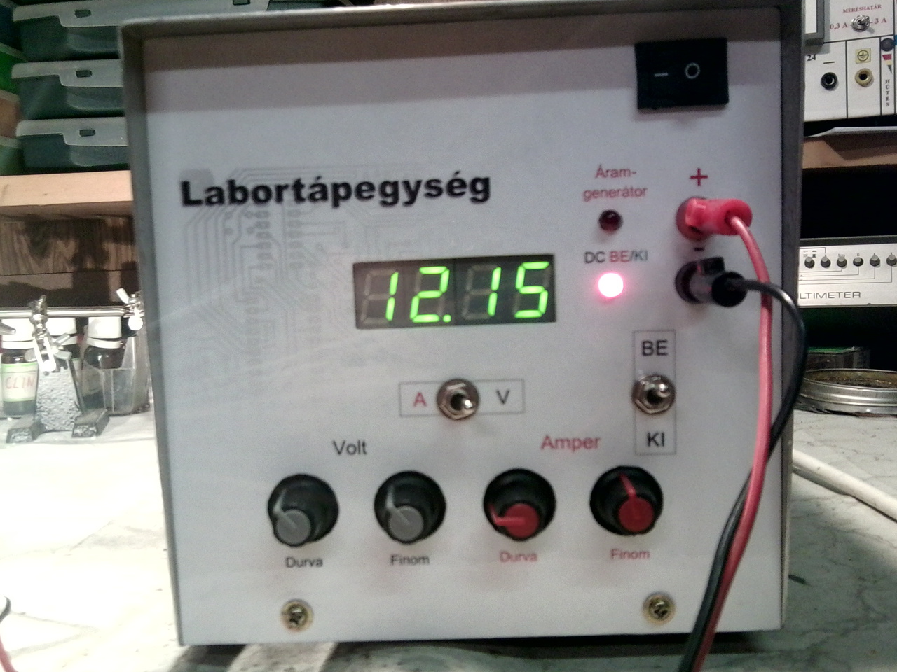

Sikerült befejeznem az smps 1 labortáp dobozolását, melyről itt van pár fotó.

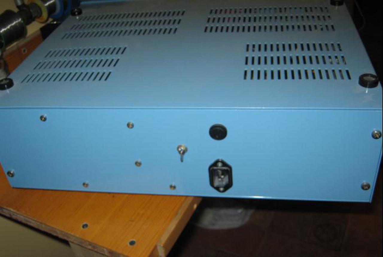

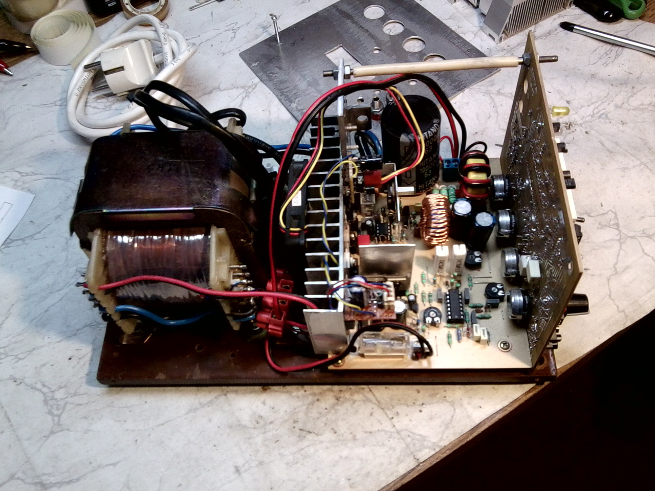

Na még két fotó.

(#) Toth Attila válasza Ge Lee hozzászólására (») Okt 28, 2015 /
Szia. Hogy miért lett ez a táp, és az utódja is SMPS-nek elnevezve, azt talán a szerzőtől kérdezd meg. Én vettem a fáradságot és megépítettem dobozolással együtt, és mindezt házilag. Egyébként a böszme trafó 38 voltos és tud 10 ampert amit a labortáp is le tud adni. Ne vedd sértésnek amit írtam, de nekem egy éves munkám van benne, amit Attila86-nak köszönhetünk!

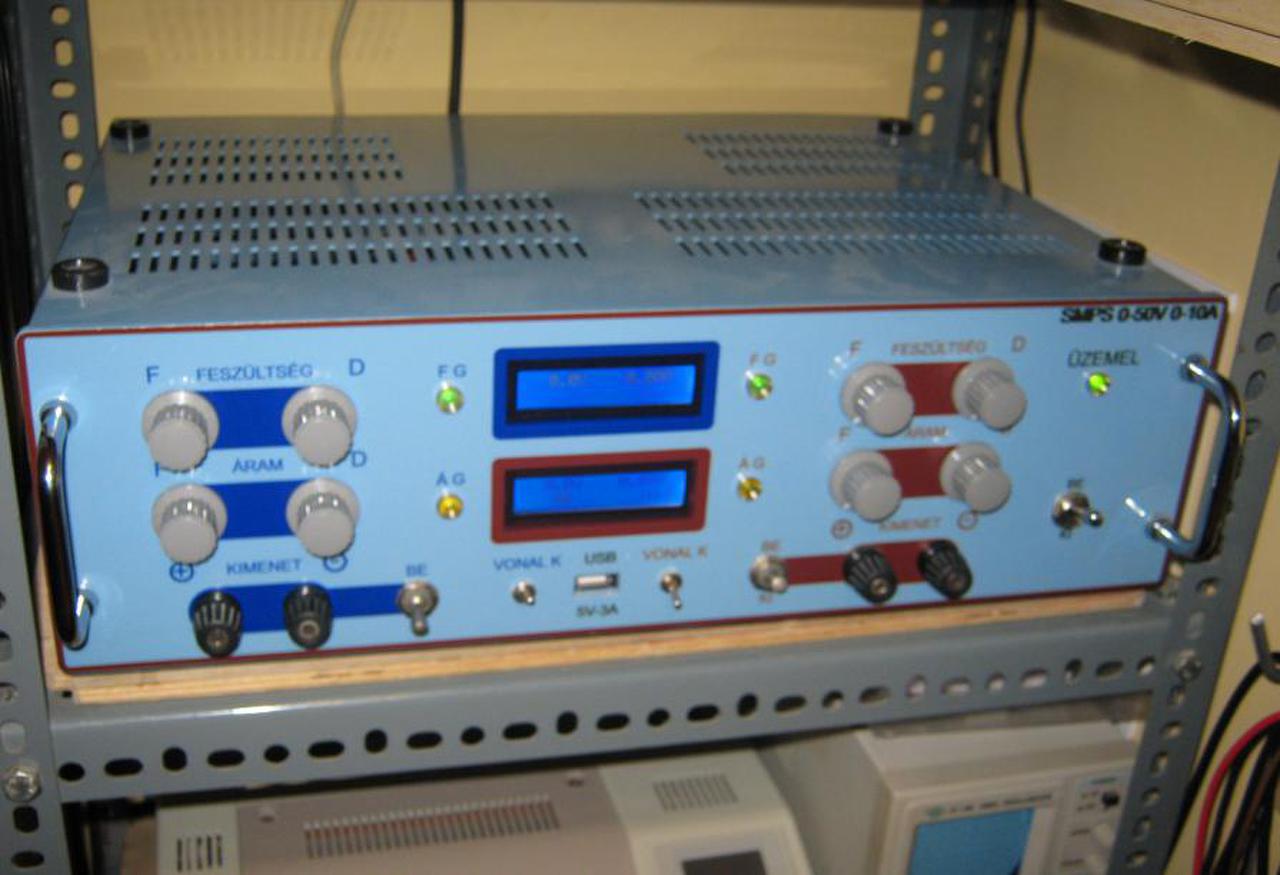

(#) Melphi válasza Toth Attila hozzászólására (») Okt 29, 2015 / 1

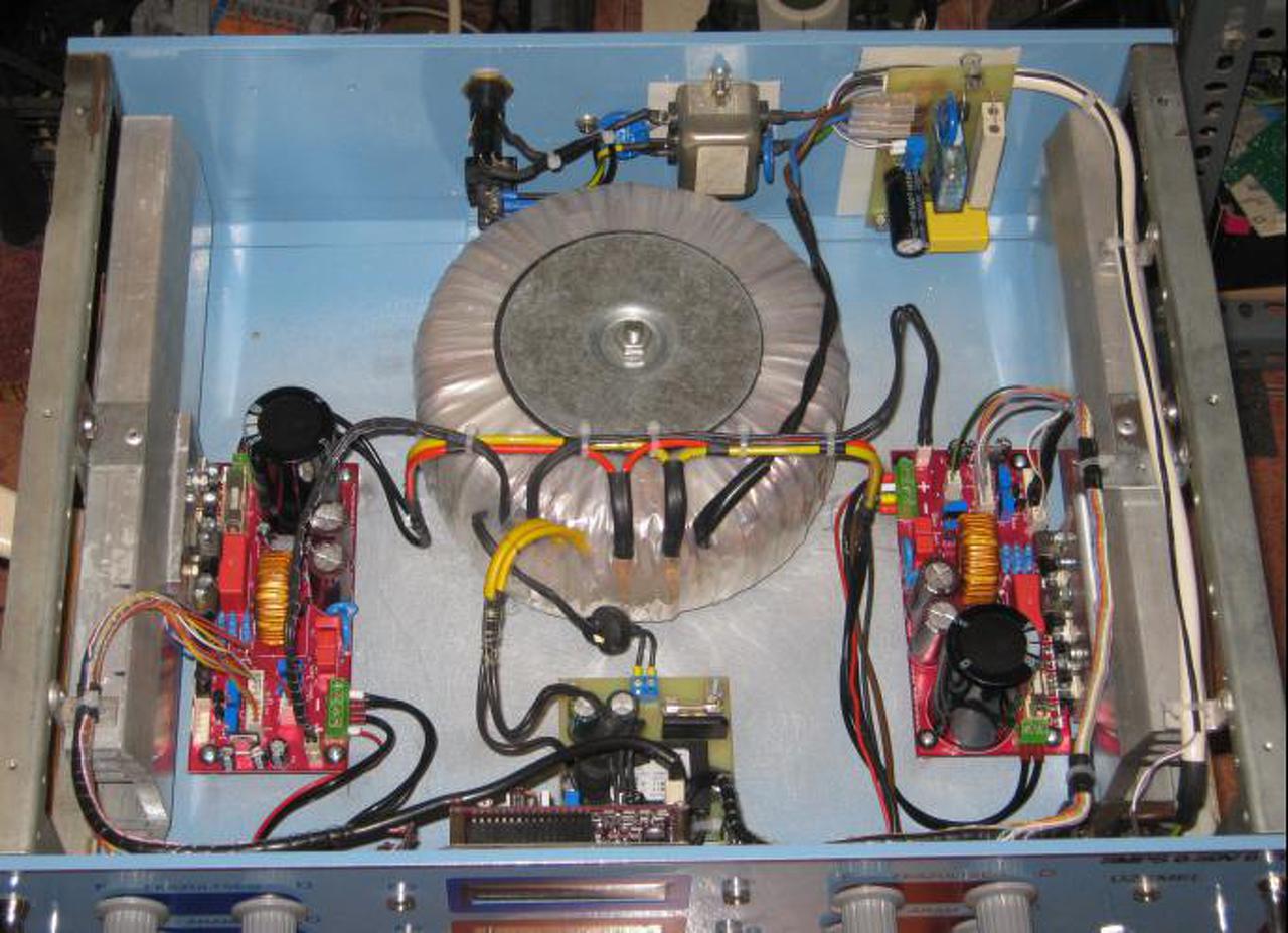

Nagyon szép munka, én is megépítettem a tápot de én a II verziót, nem volt egyszerű, és nem volt olcsó, de megérte, annyira szeretem mit ha a gyerekem lenne, nagyon hálás kapcsolás, engem nem érdekel más mit mond, én szeretem és kész.
Nekem így néz ki a tápom, én kb fél évig építettem.
