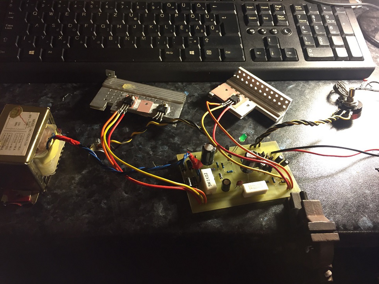

Akkor az nem jó ha az első feszültséget állít az elsőnek az áram erősséget kellene állítania átunna a másodiknak a feszültséget. Az első ic áramgenerátor módban kell be kötni utána meg a feszültség szabályozós részt. Úgy ahogy a képen van.

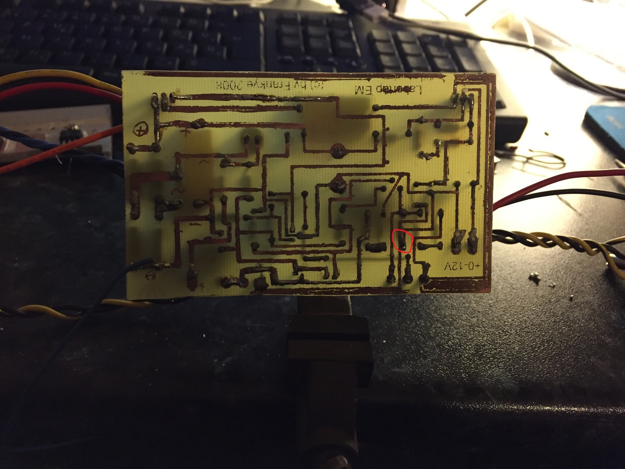

(#) Andrei1181 válasza kissattila88 hozzászólására (») Jan 2, 2016 /
Sajnos semmire sem jutottam, nem találok hibát.
Felrakok 2 képet, bár nem tudom, látszik-e, amire kíváncsi vagy.
A nyák bal oldalát átszabtam 4db diódához a graetz híd helyett.
(#) kissattila88 válasza Andrei1181 hozzászólására (») Jan 2, 2016 /
Vezetősávokról is.
A hozzászólás módosítva: Jan 2, 2016
Néhol alámart, de véglegesítés után végig fogom ónozni az összes sávot.
Amúgy műszerrel végigmértem, nincs szakadás.
vezető sávoknál meg nézted rendesen hogy nincs e két vezető sáv között zárlat? lm317 azok újak vagy bontottak?
Igen, minden vezetősávot átnéztem az alámarás miatt.
Az ic-k újak, kibontva egy alapkapcsolásban összerakva mindegyik működik.
Igen, össze van

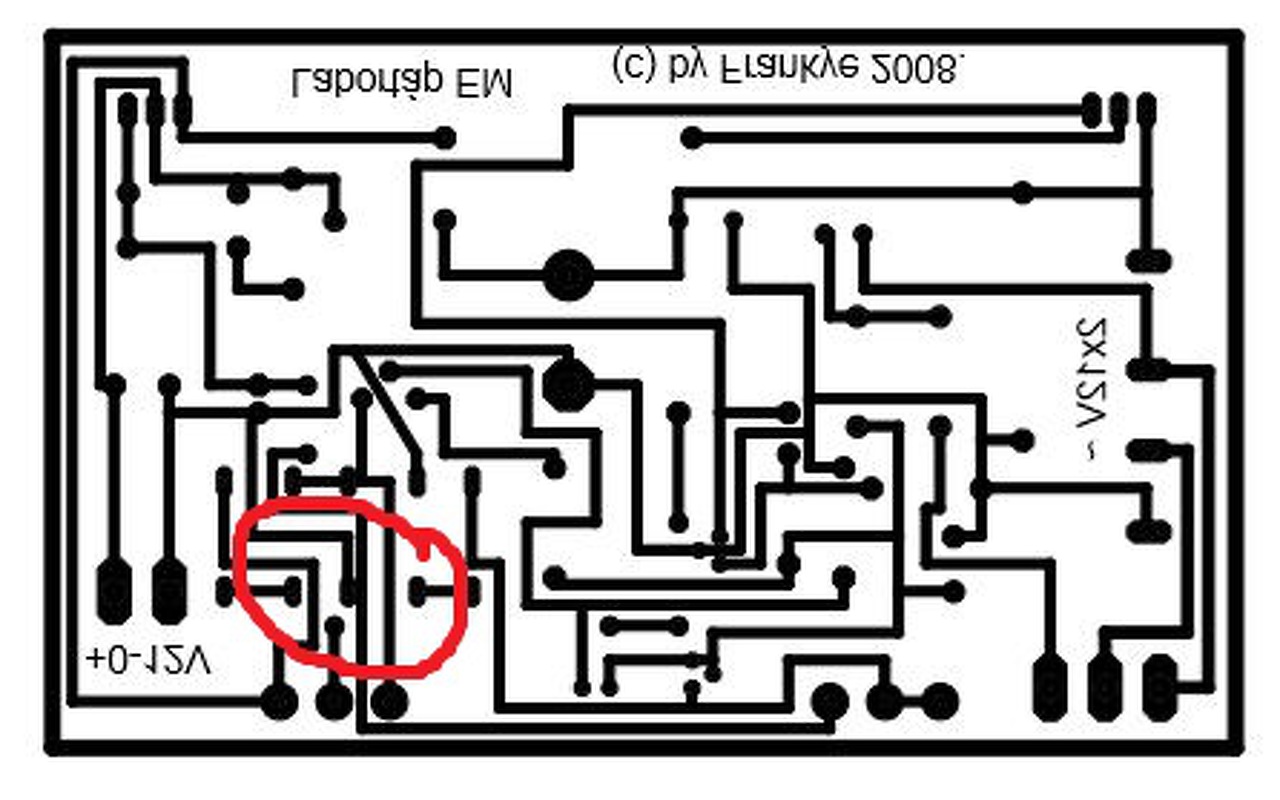

Viszont találtam egy hibát, a nyákrajzon ez a két pont össze van kötve, a kapcs.rajzon viszont nincs.
Átvágtam az összekötést, így most életre kelt a cucc, viszont csak 3V a max fesz, ami lejön a végén.
Kéke meg jelöltem nézd meg ott hogy nem ér össze
Nem ér össze ott.

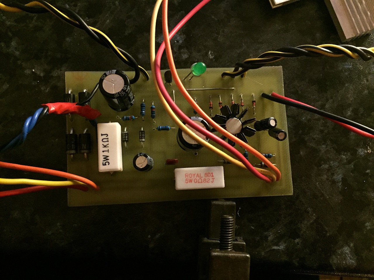

(#) Kovidivi válasza Andrei1181 hozzászólására (») Jan 2, 2016 /
A vezetősávok borzalmasan néznek ki. Minimum át kellene az összeset ónozni. A C1 lábai mintha zárlatosak lennének. Az LM317 lábai mintha összeérnének.
Elmondom mit kellene mérned, aztán majd kibogarászod.
Az első LM317 be és ki lábát zárd rövidre. A p2 5k-s poti két lábát, ami össze van kötve, és a diódákra megy, rakd át a földre. Ezután adj tápot az áramkörnek. Nézd meg a kimenetet, hány Volt van rajta, most 1.25V-tól szabályozhatod majdnem a teljes bemenő feszültségig. Ha ez nem megy, akkor mérd meg az ADJ lábát az LM317-nek, van-e rajta 1.25V. Ha sokkal több, vagy kevesebb, az baj! Ekkor meg kell nézned a R8-R9-P5 alkatrészeket. Ha van feszültségszabályzás, akkor a D5 lábát, ami a BC141-re megy, kösd át GND-re. Rakj a kimenetre egy terhelést, mondjuk egy 5-10W-os izzót, vagy ami találsz. Előtte állítsd be a kimenő feszültséget 12V-ra, vagy amennyit az izzó kíván. Ezután kezd el tekerni az 1K-s potit, az izzó fényerejének változnia kell. Ha nem, akkor R4, R5, D4,D5 és a poti körül keresd a hibát. Ha ez a rész is megy, akkor lehet visszatenni lépésenként a poti lábát a -12V-os részre. Először a feszültségét, ekkor le kell tudnod csavarni 0V-ra a kimenőt, aztán az áramhoz tartozó poti jön, ekkor a kimenő áramot le kell tudnod csökkenteni 0-ra. Ha az alsó -12V-os részt kihagyod, akkor alig 10-15 alkatrészt kell ellenőrizned.

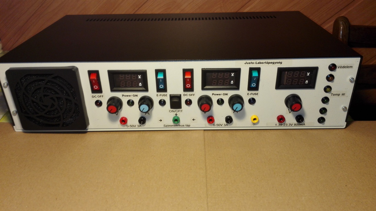

Üdv Mindenkinek (BÚÉK)!

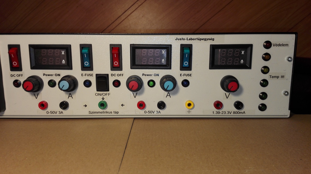

Leteszteltem a diódahidat. A labortápegység kimenetére egy 12V-os 35W-os izzót tettem, a diódahíd hőmérséklete kb. 3-4 perc után 90-100C fok között mozgott, ezért tettem rá hűtőzászlót. Újabb tesztelés során már a bordával 40-50C fok között mozog a híd hőmérséklete. Köszönöm az észrevételt és a dicséreteket. Az előlap kapott feliratot is amit dymo nyomtatóval csináltam.

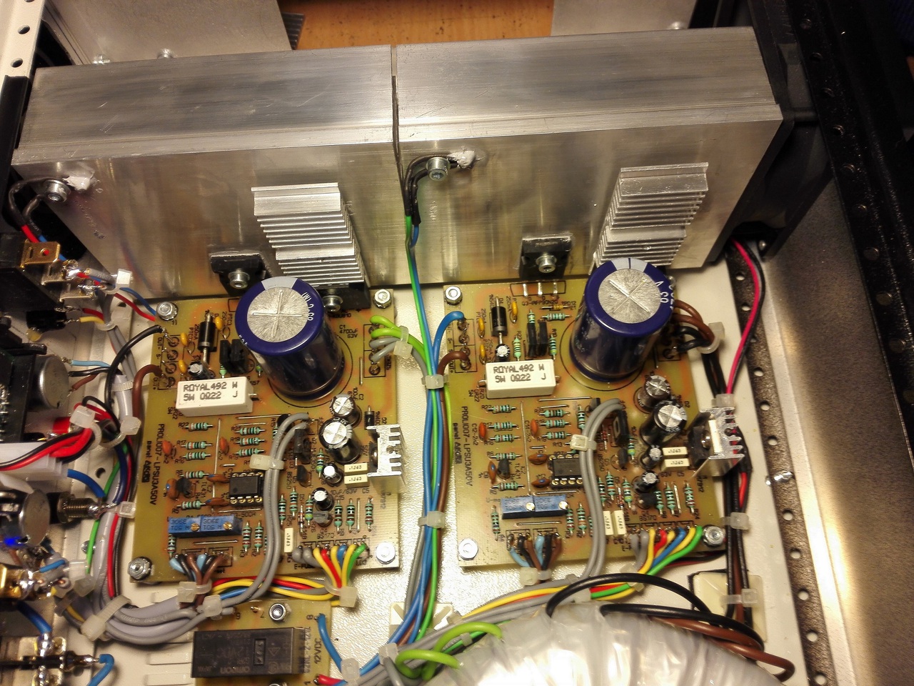

(#) Alkotó válasza Justo hozzászólására (») Jan 4, 2016 / 1
Alapgondolatom szerint nem kellene ilyen "bordás valami" oda, hanem egy sima csavarral a hátsó hűtőbordához fogatható a híd.
Pont nem látszik a képen az oldalnézet, ami megmutatná mihez is van a diódahíd fogatva. Tennél fel egy ilyen képet is? Ami a gyakorlatban beválik attól nem kell jobb megoldás.
A képen úgy tűnik, a teljesítmény kimenet és a "mérőkimenet" nincs összekötve. Ez így a legkevésbé jó megoldás. A 2-2 pontot össze kell kötni, méghozzá lehetőleg közvetlenül a kimeneti csatlakozónál. Így azt éred el, hogy éppen a kimeneti csatlakozón kapod a beállított feszültséget, még a belső kábelezés hatása is kiküszöbölődik.
A hozzászólás módosítva: Jan 4, 2016
