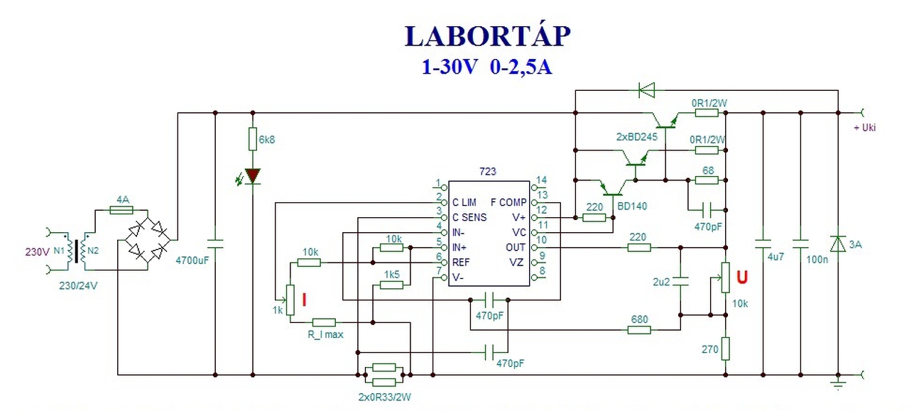

Tudnátok nekem ajánlani egy egyszerű kapcsolást LM723CN-hez? Amin működik és lehet külön állítani a feszültséget és az áramerősséget.
Előre is köszönöm!!!
(#) Ge Lee válasza BI-AMP hozzászólására (») Jan 1, 2016 /
Tessék. Ha visszalapozol akkor tettem fel hozzá egy hevenyészett nyákrajzot is, ami úgy lett kialakítva hogy egy procihűtőre fel lehet csavarozni a tranyókkal együtt. Így az egész áramkör hűtéssel együtt kb. 15cm hosszú és 8cm széles, és nagyjából olyan magas amilyen magas a cooler. A potik ki vannak vezetékezve, így szabadabb beépítést biztosítanak különféle dobozokba is.
(#) dokidoki válasza Ge Lee hozzászólására (») Jan 1, 2016 /
Az ötös és hetes láb közé érdemes egy 100µF kondit tenni, mert a manapság kapható 723-ak flicker zaja elég magas. Meg sem közelíti a '80 évekbeli szériát minőségben.
(#) BI-AMP válasza Ge Lee hozzászólására (») Jan 1, 2016 /
Kösz! Ez megfelel

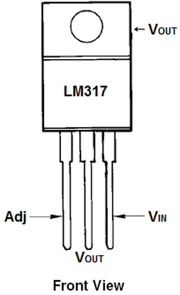

(#) Andrei1181 hozzászólása Jan 2, 2016 /
Tudna valaki segíteni ebben a labortápban?
http://www.hobbielektronika.hu/cikkek/egyszeru_labor_tapegyseg.html?pg=2
A dolog csak félig működik, azaz használhatatlan. A kimeneten 0 - 1.25V közötti feszültség jelenik meg és semmi más. Az 1k potival le tudom nullázni a kimenetet, viszont az 5k-s nem szabályoz semmit, hiába tekergetem, nem történik semmi.
A 4700 mikrós kondit egy 1000 mikróssal helyettesítettem a próba idejére, mert nincs még 4700-asom, de gondolom ez nem számít.
Az 5k poti közös pontját ha leteszem testre és úgy tekergetem, akkor sem történik semmi.
A 2. LM317-es bemenetén 35V egyenfeszt mérek, a kimenetén pedig az említett 1.25-öt.
A 2. LM317-est kicseréltem egy másikra, eredmény nélkül.
Az 5k poti jó.
Előre is köszönöm.

(#) Bakman válasza Andrei1181 hozzászólására (») Jan 2, 2016 /
Így kötötted be az LM317-est?
(#) Kovidivi válasza Andrei1181 hozzászólására (») Jan 2, 2016 /
" minden úgy van bekötve, ahogy kell. " - Ha ez így lenne, akkor jól működne a kapcsolás.
A 2. LM317 ADJ és OUT lába között zárlat van. A c2-n meg van a negatív segédfeszültség? 35V egyenfeszültséggel nagyon a határon mozogsz, főleg, ha ezt a 2. LM317-en mérted. Az első bemenetén mekkora feszültség van?
(#) Andrei1181 válasza Bakman hozzászólására (») Jan 2, 2016 /
Igen, így van bekötve
Külön-külön kellene próbálgatni a két LM317-et. Olyan kevés az alkatrész, hogy ennek mennie kell. Tüzetesen össze kell hasonlítani a kapcsolási rajzot azzal, amit megépítettél. Lábkiosztásra figyelni. Ha az első LM317 nem szabályozza a feszültséget, akkor felesleges a következő fokozattal foglalkozni. Válaszd le azt, nehogy az okozza a galibát. Szépen sorban haladj. Legalább a negatív feszültség meg van. Ez már jó jel.
A hozzászólás módosítva: Jan 2, 2016
(#) Andrei1181 válasza Kovidivi hozzászólására (») Jan 2, 2016 /
Mindjárt nekiülök.
Az első LM317-et akkor vegyem ki és az in&out lábak helyét kössem össze?
Mindegy melyiket veszed ki. Az első a feszültséget, a második az áramot állítja. Javaslom, hogy először a feszültség állíthatóságát teszteld.
