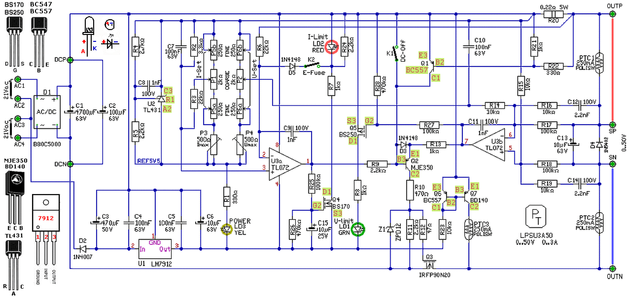

ERRE a rajzra gondolsz? Ehhez is Alkotó tervezett panelt, Proli pedig megtervezte a rajzot. Van hozzá NYÁK terv és pozíciószita is, sőt, ott már nem csak a pozíciószám, de az alkatrész értéke is szerepel a nyákon.
És akkor most itt ki is emelném: EZ A TÁP CSAK ST GYÁRTMÁNYÚ TL072-VEL MŰKÖDIK! Esetleg más Duál műveleti erősítővel. Ha vissza olvasol, akkor erről a dologról írtam is, illetve a fentiekben erről beszéltem. Itt kell kijelentenem, hogy sokszor nem elég egy postot elolvasni, érdemes átnyálazni a fórumtémát az adott kapcsolásra való tekintettel, sok dolog és tapasztalat lát napvilágot velük kapcsolatban.
ITT a nyák. Én is megépítettem, működik, erről garantálhatlak. Lényeg, hogy ne a Texasos IC kerüljön bele, és nem lesz vele gond. Ez a 3.2-es verzió. Nagy vonalakban, a változás itt mindössze az áramtükörre vonatkozik, az előtét ellenállás (R23) 10K-ról 100K-ra növekedett, mert túl nagy áram folyt rajta, ezen felül az áramtükör nem két azonos típusú tranzisztorból épült fel, ez is módosítva lett. A régi tervbe is be lehetett ültetni a BC557 helyére a BD140-et, viszont úgy nem lehetett túl jól megoldani a kettő hőmérsékletének együtt futását, ez a módosítás lényegében erről szól, és ez a legfrissebb verzió ami ebből született. Azért mondom csak, mert (emlékeim szerint) a rajz nem lett már hozzáigazítva. Érdemes elolvasni és tudomásul venni azt, amit Alkotó leírt a tervhez.

Üdv. Ezen az oldalon az első kapcsolást néztem ki magamnak,viszonylag egyszerű felépítése és nagy feszültség tartománya miatt. A kérdésem az volna hogy több 3055 alkalmazása esetén nagyobb lesz a kimenő áramom is igaz? (persze 0,1ohm /15W-os ellenállást teszek közéjük a gyártásbeli szórás miatt). A 2SA823-at mivel tudnám az áramkörben helyettesíteni? Vagy inkább építsem fel az eredeti alkatrészekkel,és csak az áramkorlát részt állítsam át úgy hogy a 2 vagy több 3055-nek megfelelő legyen? (4-et gondoltam belerakni,így csökkenne az 1 tranzisztorra eső disszipáció).
(#) scooby_ válasza szikorapéter hozzászólására (») Ápr 1, 2016 /
Attól, hogy megnöveled a tranzisztorok számát, nem fog a kimenő áramod megnőni, viszont ahogy nagyon helyesen leírtad, a hőeloszlás jobb lesz tőle. Ahhoz, hogy a kimenő áramod megnőjön, az áram potival párhuzamos, vagy soros ellenállás értékén kell változtatnod. De ha élhetek egy gyors javaslattal: Ide a fórumra GeLee feltöltött egy ennél egyszerűbb, de azért valamivel precízebb rajzot ami bizonyítottan működik, esetleg vess rá egy pillantást, hátha. A tranzisztorok itt is szaporíthatóak, feszültségben ez is tudhat annyit mint a másik.

A 2SA823-as rajz szerint: T3-T4-T5-T6-os tranzisztor. Én itt akadtam meg sajnos.
2SA823 helyére mehet BC212 vagy BC557.
(#) szikorapéter válasza scooby_ hozzászólására (») Ápr 1, 2016 /
A 2N3223-as meghajtó (1-et találtam itthon,sajnos nem biztos hogy jó),helyett esetleg még mi mehet az áramkörbe?
Az TR2? Oda mehet BD140, BD242, BD244. Amelyik szimpatikus.
