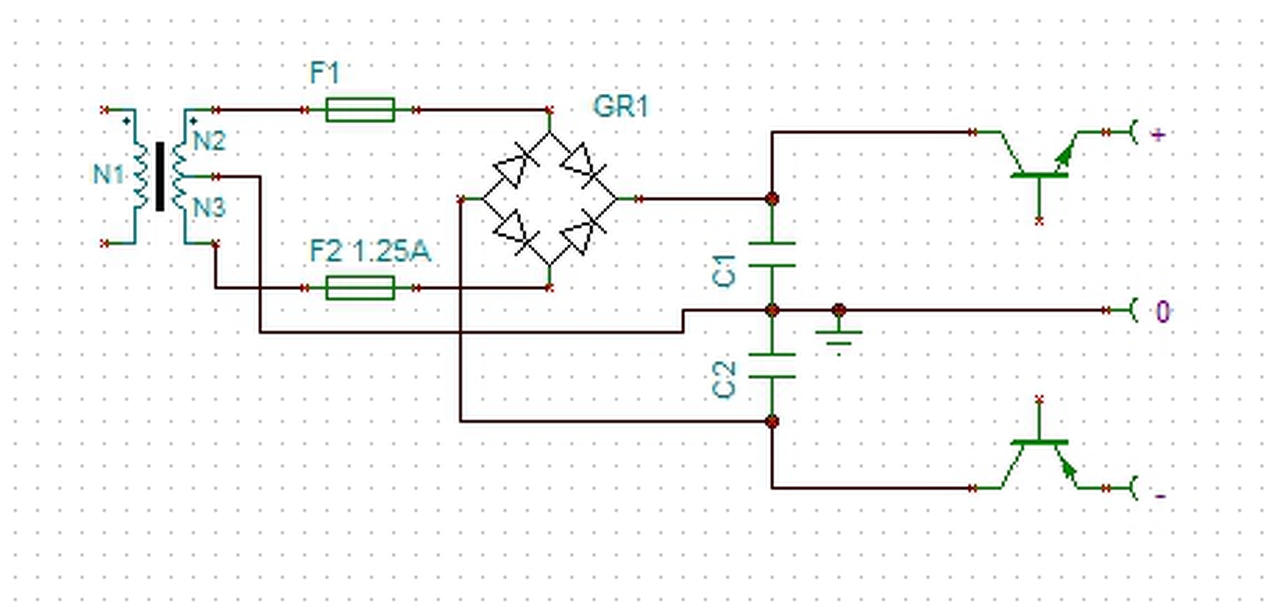

Szóval szeretnék egy földszimmetrikussá kapcsolható labortápot készíteni. Az alapja el is készült, van egy transzformátorom, arra megy a G-híd, majd a DC-DC konverter 0-30V szabályzással áramkorláttal és áramgenerátoros üzemmóddal.
Most szeretnék még egy modult tenni hozzá, viszont ahogy végiggondoltam a dolgot, egy szekunderrel rendelkező trafóval nem fogom tudni megvalósítani, vagy igen?

Mit jelent az hogy szimmetrikussá kapcsolható? Mielőtt újra belebonyolódnánk a kérdésbe, a szimmetrikus az így néz ki, nyilván a vezérlés(ek) nélkül. Hogy az most együtt fut a két ágban vagy külön külön szabályozható az már részletkérdés, mint ahogy a megtáplálás módja is.

Így nézne ki egy szimmetrikus táp, de 99%-ban két pozitív oldalon szabályzott táp modult használnak....

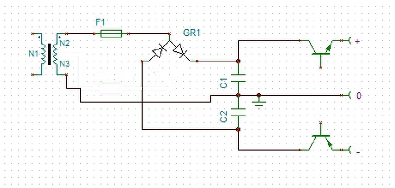

Egyutas egyenirányítással tudsz +/- tápot előállítani a trafóddal.
(Gee Lee remélem nem baj, hogy a te képeded alakítottam át.)
(#) dB_Thunder válasza Kinka István hozzászólására (») Júl 30, 2016 /
Lehetni lehet, de ekkor sem kapcsolható össze a 2 pozitív oldali szabályzású táp!!!
(#) Kinka István válasza dB_Thunder hozzászólására (») Júl 30, 2016 /
Ebben igazad van, én Gee Lee által vázolt áteresztős kapcsolásba gondolkoztam, nem a két azonos tápmodulba, amit Gránátalma kérdezett.
