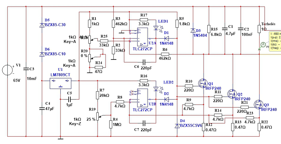

Akkor nincs mit tenni. Azért én alkalmaznék rajta egy két módosítást. A végtranyók védelmére betenném rájuk a visszirányú diódát (vagy fetekre cserélném az áteresztőket). Az IC-t kicserélném TLC272-re, ez végezné a fesz és az áram szabályozását. A referenciát egy TL431-gyel oldanám meg a zéner+OPA helyett, az áramkorlát LED-et pedig vagy direktben, vagy egy tranyón keresztül kötném az áramszabályozó OPA kimenetére. Értelmetlen luxusnak tartom hogy egy LED jelzés miatt egy plusz műveleti erősítőt használjunk.

Köszönöm a jó tanácsokat. A diódát mindenképp megfogadom, a fettekre milyent javasolnál? Az ic-ét szerintem meghagyom , luxus de nem egy érték ez az ic-é.
(#) Ge Lee válasza xitibi hozzászólására (») Dec 26, 2018 /
Meg kell nézni hogy egyáltalán működik-e normálisan fettel, ha igen, akkor valami IRFP. Az oké hogy nem nagy érték, de a táp se lesz az. A TLC teljesen más kategória, azért nem is 50-60Ft hanem 2-300Ft. Meg a referencia se mindegy hogy egy TL431, vagy egy OPA-val fejelt zéner...
Nem tudom ki hogy van vele, de ha már nekiáll az ember megépíteni egy ilyet, akkor ha nem is a legjobbat csinálja, de azért üssön meg egy szintet, meg én szeretem úgy összerakni, hogy azt majd csak 20 év múlva kelljen szétszedni, akkor is csak azért, mert kell a doboza másra.
Nem pedig azért néhány hetente, havonta, mert most zárlatos lett a végtranyó, most kilazult egy csavar, megfőtt az egész, stb.

Tudom, látszik a képen hogy micsoda, épp azért írtam amiket írtam. Azért azt a tápot a használatba vételkor nem árt megnézni szkóppal a dinamikus viselkedése szempontjából, főleg így hogy a FET meg a kezelőszervek is ki vannak vezetékezve. Mivel nekem nincs ilyen, csak szimulátorban tudtam megnézni. Abban amíg csak 2u2 volt a kimenetén még egész jó tranziens viselkedést produkált. Aztán 4u7-tel már közel sem volt olyan jó, 10µF-dal pedig már ilyen gerjedés határán lévő lengéseket produkált. Ugye, hogy ez a valóságban hogy néz ki az csak úgy derül ki ha megnézi az ember a megépült példányon.
Tervezem egyébként az EM-1 hibáit is kiküszöbölni, némi átalakítással annak is letekerhető lesz mind a feszültsége mind pedig az árama nulláig. Meg kap egy külön, jobb paraméterekkel rendelkező referenciát is.

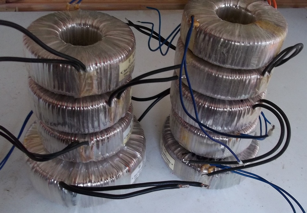

Más. Megfogadtam hogy többet nem veszek toroidot, most azonban kénytelen voltam meglepni magam karácsonyra, mert vasmag árban árulták őket. Tulajdonképpen lett 9 trafóm 2 új toroid árában amik még működnek is, csak mind 12V-os. Amivel ugye még lesz munka, ami nem is baj, mert kikerül belőle a hőbizti, le lesz impregnálva a primer, és mehet rá a tetszőleges szekunder. Onnantól örök élet meg egy nap. De így is jó lenne sok mindenhez, a 12V párhuzamosan van tekerve, annak a végei szétbontva már 2x12V, az kétszerezve egyenirányítva meg már +/-33V DC, ami már megfelel akár kettős labortáphoz, akár végfokhoz.
Felhívtam nemrég egy toroid készítő céget, csak egy üres 400VA-es vasmagra 4600Ft árat mondtak... Ebben a stócban meg az egyik alsó 500VA-es a másik meg 300VA-es úgyhogy szerintem nem volt rossz vétel.
A mikrosütő trafók azok amikkel még érdemes házilag foglalkozni, azok a fajták aminél impregnálva van az egész mag, és külön csoportban van az E és az I pakett. Ezek gyárilag olyan 350VA körül tudnak tartósan (0,85-ös a primer huzal), de két csévésre áttekerve akár 500VA-t is le lehet róluk venni. Méretben és súlyban sem lesz vészesen nagy a kész trafó.

Ezek egész véletlenül a vakerán voltak. A módosítások egy részét kipróbáltam, más részét csak a szimulátorban, aztán arra jutottam hogy nekem jó így ahogy van, nem csinálok ezért egy bonyolultabb nyáktervet, persze aki akarja módosítsa. A nulláig is letekerhető áramszabályozásról teszek fel rajzot, csak U2B-t kell máshogyan bekötni, hogy a söntről jövő feszt meg lehessen emelni.
A nulla feszültséghez pedig egy állandó áramú kimeneti előterhelés kell, ugye az ellenállás nem az. Az R15 helyére kell valami áramgenerátort vagy áramtükröt odabiggyeszteni ahogy az LPSU-ban is van. Az R15-tel az a baj, hogy ha le van tekerve a feszültség mondjuk 1V-ra, azon a feszültségen már csak 150uA körüli terhelést jelent, és annak legalább a duplája kellene, hogy megszüntesse a FET saját kapacitív feszültségét. Ezért nem lehet csak mondjuk 0,5-1V-ig letekerni a feszültséget.
A harmadik módosítás pedig a referenciát választaná le az IC tápellátását szolgáló stab IC-ről. Mivel ezek közösek, nem engedhető meg hogy a fetek nagy gate árammal töltődhessenek, mert ez az áram megrángatná a referenciaként használt stab IC feszültségét is, energiatároló (kondi) pedig nem rakható büntetlenül a stab IC kimenetére. Ezért a gate-ek töltése lassabb lesz, lassul a dinamikus viselkedés, nő a táp dinamikusan mért belső ellenállása. Ha pl. az R5 helyén az 1k8 helyett egy 100 ohm lenne, 2 nagyságrenddel javulnának ezek az értékek. De ez csak úgy megy, ha külön feszültségforrása van ennek és az IC tápjának, és van egy másik a referenciának. Mondjuk a 9V stab feszültségből elő van még állítva egy 5V referencia. Plusz még ott van az a dolog is, hogy az IC kimenete is csak adott árammal terhelhető.

Helló. Ez a labortáp is meg van építve? Itt is szépen oszlik meg az áram a FET-ek között? Le tudod mérni a maximális áram környékén? Köszi.
(#) Ge Lee válasza Kovidivi hozzászólására (») Dec 28, 2018 /
A múltkor egyfolytában erről a tápról volt szó, de nem az volt a lényeg. Szóval igen, ebben a tápban mértem, mértem a táp max áramán, mértem kis áramon, mértem ugyanezeket rövid zárban is, az eredmények ugyanazok, néhány % eltérés. Illetve mértem source ellenállások nélkül is, csak ugye akkor nem tudtam rövidre zárni, lévén akkor megszűnik az áramszabályozás.
(#) Kovidivi válasza Ge Lee hozzászólására (») Dec 28, 2018 /
Akkor jó. Lehet egyszer megépítem.
Nem rossz kis táp ez a hibáival együtt sem. Ha meg megcsinálod hozzá azokat a módosításokat akkor a paramétereit tekintve is nagyon jó lesz, nyilván akkor az egyszerűségét már elveszti. Azért csináltak belőle sokat, mert:
- úgy 100V-ig nem kell neki segédtáp, és csupán 2 ellenállás értékének módosításával beállítható a kívánt feszültségmaximumra az adott bejövő egyenfeszültségnek megfelelően
- hozzá lehet néha férni nagyon jó árban (a bolti töredékéért) egy egy kupac fethez, ami már alapból is teljesen más kategória mint egy 3055, nem hamis, nincs másodlagos letörés, szóval nem kell úgy pátyolgatni
- a fetben közel olyan áramerősségű body dióda van mint maga a FET, gyakorlatilag nem lehet kinyírni induktív terhelésekkel, meg magasabb kimeneti feszültséggel a tápot.
