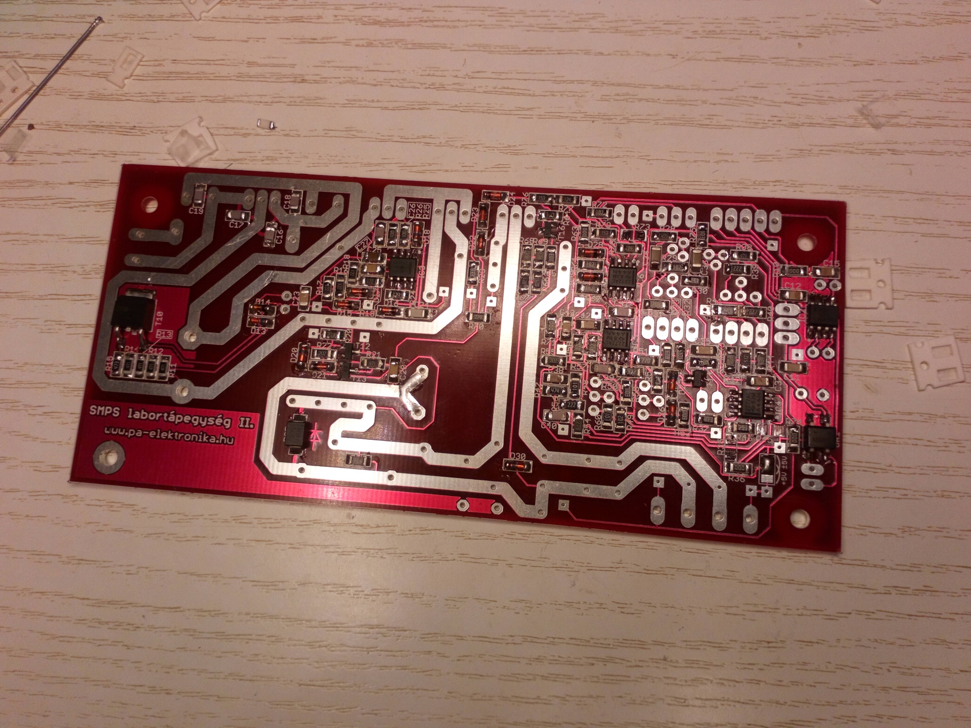

				Smd oldal beültetve...
				Szuper! Miről fogod megtáplálni?
				Egy ideig elvoltál vele az biztos . Egyszer én is megcsinálom , csak kevesebb smd alkatrésszel . Nagyobb panelra . Hajrá !

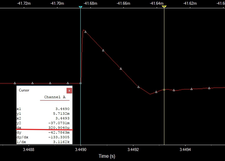

				Ha profinak éppen nem is profi, de én is azt mondom hogy manapság már inkább fetest a hátrányaival együtt is. Nekem ilyenem nincs, így csak a szimulátorra tudok hagyatkozni, ami meglepően szokta hozni a valóságban is mérhető paramétereket. Ebben látszik a dinamikus viselkedés, bár nem nagyítottam rá de nagyságrendileg a dinamikusan mérhető belső ellenállása is, a másik képen nagyításban pedig ami a hibája, az átkapcsolás (állapotváltozás) sebessége, ami jelen esetben 320us, egy tranzisztoros táp esetében ez kb. két nagyságrenddel kisebb, olyan 2-4us körül van. Ezzel együtt nincsenek rossz tulajdonságai, és az olcsó felhasznált alkatrészek ellenére összességében mégis jobb mint pl. egy LM324-es akármi. Ha meg az ember elhagyja belőle a felesleges sallangokat és csak a valóban szükségeseket építi be, akkor nem is bonyolultabb, plusz a feszültsége sem olyan kötött, mert ha nem is olyan egyszerűen mint mondjuk az EM-1-nél, de ennél is variálható a maximális kimeneti feszültség, elég tág határok között.

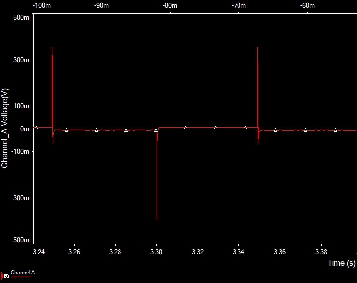

				Köszönöm a válaszokat. Közben Alkotóval is csevegtem picit, rendeltem tőle egy LPSU egységcsomagot épp most jött meg. Ha megépítettem, írok ide a tapasztalatokról. Egyenlőre annyit tudok mondani, hogy tényleg szép a nyák és a csomagban a nyákra szerelendő dolgokon felül benne voltak a potik, forgatógombok, e-fuse/dc-off kapcsoló, ledek, led foglalatok, a nyákba forrasztott csatlakozó tüskék anya párjai is. Ge Lee, ami szimulációt küldtél, hasznos*, de olyan szkóp ábrára utalt a kérdésem, hogy van-e a táplált áramkörre káros be/ki-kapcsolási tranziens. Mindegy, most már nemsokára én is meg tudom nézni. * lehet elkerülte a figyelmemet valami, de mekkora terhelés volt egyébként a tápon be-ki kapcsolgatva?
				Ha arra gondolsz hogy mondjuk a DC OFF kapcsoló használata milyen feszültséganomáliákat okoz a kimeneten, akkor arról is tettem fel szimulációt nemrég. Ha viszont arra, hogy mi történik mondjuk egy áramszünet esetén, olyat nem csináltam. Nem is egyszerű, mert ahhoz a valósághoz nagyon közeli paraméterű (induktivitás, kapacitás, szórás (csatolás), belső ellenállás) trafóparamétereket kellene megadni, ami nem biztos hogy sikerül. Eleve óriási különbség van egy EI meg mondjuk egy toroid között ezekben a paraméterekben. De a legtöbb tápnál általában az van, hogy előbb emelkedik a feszültség és csak utána áll be a szabályozókör, tehát általában túllendül ilyenkor a feszültség. De végül is ez egyszerű leállítás majd indítás, tehát igazából modellezhető. A dinamikus viselkedéses méréseket én úgy szoktam csinálni (úgy van értelme) ahogy általában a szakirodalmak is ajánlják. Tehát a nulla, és adott ellenállás érték között változik a terhelés, ezt én 1A-re szoktam venni, a táp közepes vagy egyharmadnyi feszültségén. Tehát pl. 10V/10ohm. | Bejelentkezés Hirdetés |
