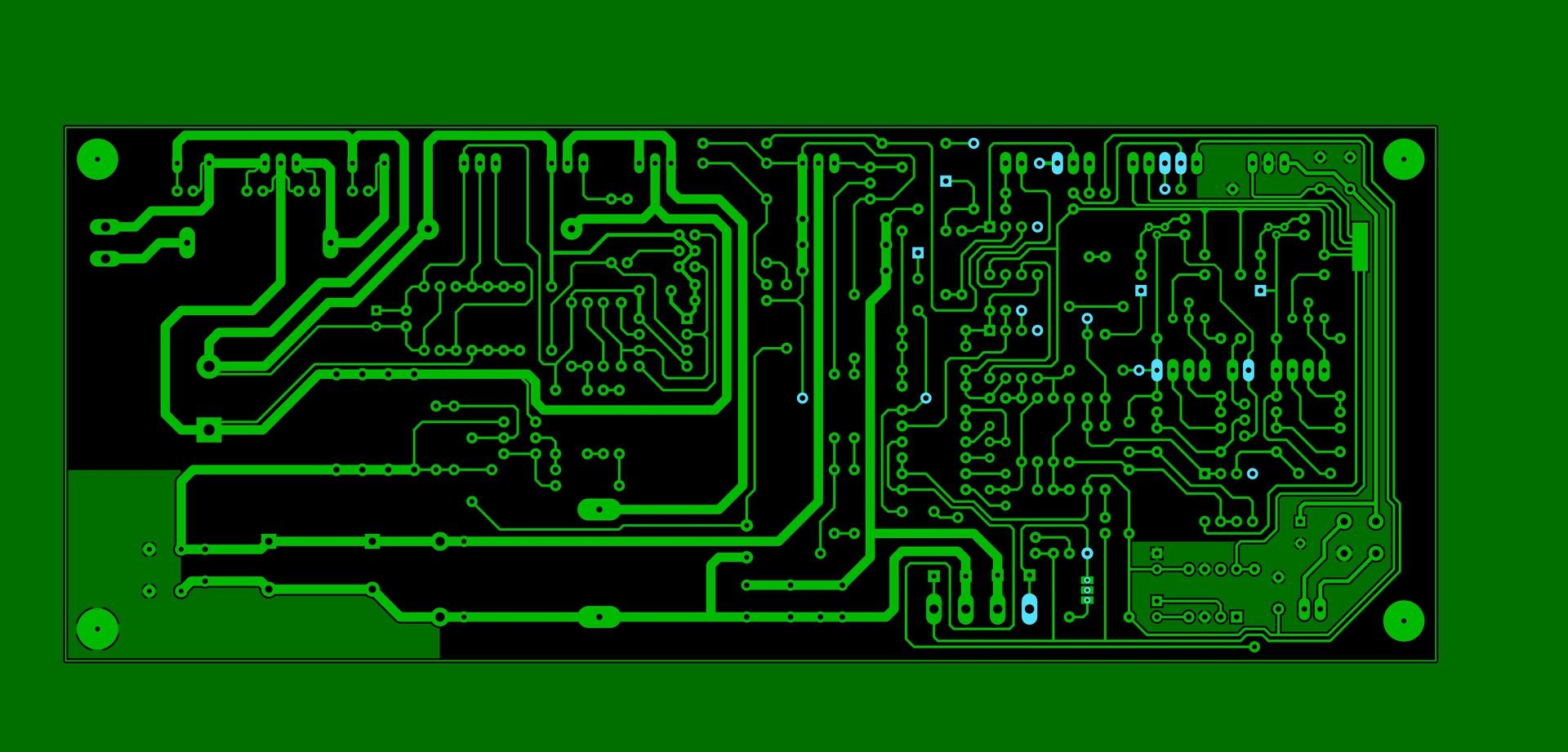

				Csak egy részlet a panelból ... mert nem publikus, maga a tápegység meg nem az én találmányom, amit közzétettek az alapján lett megtervezve ...
				Ez a másik oldal

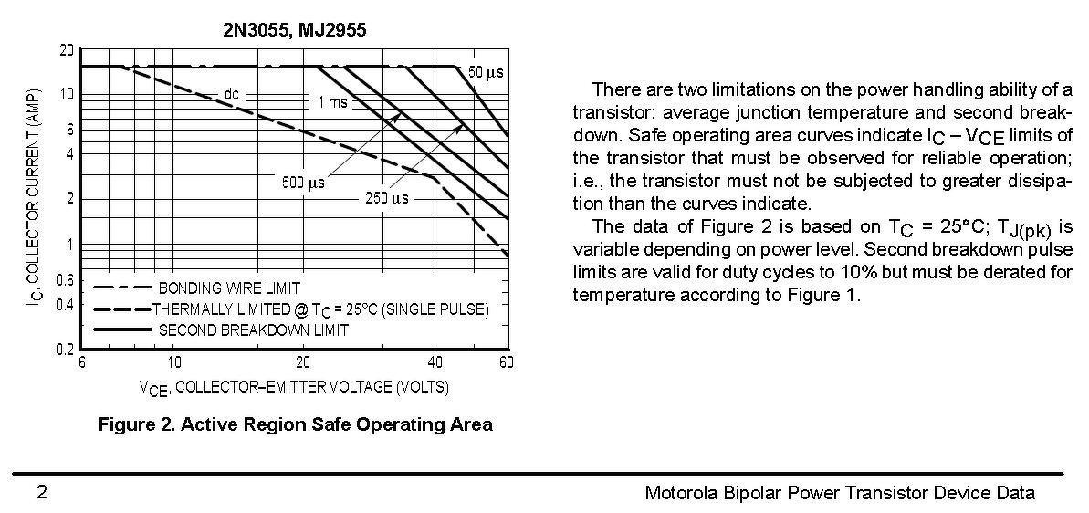

				Sziasztok! Az Alkotó-féle 0-50V / 5A táppal kapcsolatban lenne egy kérdésem: mitől lehet az, hogy 3A-nél nagyobb terhelés esetén valamelyik teljesítménytranzisztor zárlatossá válik? A 3A terhelést sokáig bírja a táp, kicsit melegedik, jó hűtése van. Eddig 2N3055 típusú tranzisztorok voltak benne, aztán kicseréltem őket MJ802-re, de még mindig kiégnek 3-3,5A körül.
				Mekkora feszültségen méred a 3A-t? Ha az egy alacsony feszültség, mondjuk 5V, és kb. 60V a pufferfeszültség, akkor az már (60-5)x3=165 W hő. Már ehhez sem elég a "jó hűtés", hanem extra nagyon jó kell. Ha az áram itt 5 A lenne, az már 275 W hőt jelentene, amit nagyjából képtelenség értelmesen kihűteni. De ha mondjuk 40V/5A a kimenet, akkor már csak (60-40)x5=100 W hőt kell elvezetni. A táp paraméterei nagyon szélsőségesek, amiről részletesen írok valahol.
				A folyamat során sorba van kapcsolva a táp két oldala, a terhelés pedig 20 ohmos. Az áramkorlát maximumon van, hogy ne korlátozzon túl korán, de egy-egy 4A-es biztosíték "védi" az tápokat. Csatoltam egy képet a küszöbesetről.
				Csak ebben a sorbakötött állapotban purcan ki? Nem üti át a fesz a 60 voltos 3055öt?
				Mindkét esetben megtörténik. Először a kimeneten okozott zárlat miatt égett ki minden alkalommal egy tranzisztor, a beállított feszültségtől függetlenül. Azért köttem sorba, mert csak 20 ohmos műterhelésem volt amivel megnézhettem hol a határ. Egyébként most 100V-os MJ802 tranzisztorok vannak a tápban.
				Háng darab van ebből párhuzamosan kapcsolva? 60V 5A vagyis 300W nem kevés, ennyi hőnek a félvezetőből kilépni sem egyszerű! Én a 300W-os műterhelésemben spéci mosfet-eket használok (IRF3205/IRLB3034), 3db-ot párhuzamosan kötve, minden FET-nek külön áramgenerátoros meghajtás! Hosszabb ideig még nem tudtam tesztelni, de a borda (kb. 20cmx13cmx4cm) percek alatt átmelegszik, a venti pedig valami szerver gépből van, egy orkánnal felér, annyi levegőt tud megmozgatni. Neked be kellene építened valami visszahajló áramkorlátot. 50V 5A-re már előszabályzó kellene, vagy valami más megoldás. 300W a rengeteg! Próbálj meg máshonnan félvezetőt veszerezni, esetleg rakj fel a bordára több db-ot párhuzamosan, így megoszlik rajtuk a hő (csak bírja a bázist táplálni a meghajtó tranzisztor). Próbaképpen én lehet rákötném az egyik csatorna tranzisztorait a másikra párhuzamosan, és tesztelném rövidzárlatban. Ha valami gond lesz, mindig csak egy megy zárlatba. Érdemes lenne a tranzisztorok hőmérsékletét mérni (a tokját ha lehet, nem a kupakját!). A hozzászólás módosítva: Feb 10, 2019
				Azon kicsit sem kell csodálkozni, hogy a 3055 tönkremegy, hiszen a bejövő feszültség gyakorlatilag ott van a tranzisztorra megengedhető maximális feszültség (60V) közelében. Aztán a disszipációs szorzat is bőven több, mint ami a gyakorlatban általában megengedhető lenne. Én a 3055-nél sokkal jobb, korszerűbb félvezetőkre sem nagyon szoktam 60-70W/toknál nagyobb disszipációt megengedni, ennél inkább azt mondanám hogy 40W/tok. Ha 4db van az 160W. Ha megszorozzuk a bejövő 60V-ot csak 3A-rel, már az is több ennél. Tegyél rá valami kisebb terhelést, vagy állítsd úgy az áramkorlátot hogy csak 1A körüli áram folyjon, és nézd meg egyenként a 4 tranyó emitter ellenállásait, hogy hogyan oszlik meg rajtuk az áram. Lehet hogy az egyik jóval többet vesz magára mint a többi, és akkor törvényszerű hogy tönkremenjen.

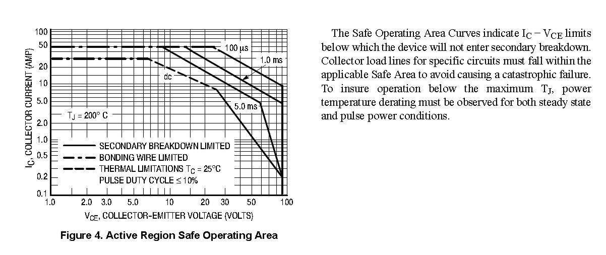

				Mottó: Most megint megköveznek... Érdemes egy kicsit olvasgatni a tranzisztorok adatlapján a Safe Operational Area (SOA) diagramot. Hogy legyen miről beszélni, csatalom a képeket a Motorola 2N3055 ill. a On Semiconductor MJ802 -ről. 2N3055: A képen a DC vonalat kell nézni. A Secondary Breakdown jelenség miatt a görbe kétszer törik. A vízszintes szakaszt (15A) a bekötő huzal (bond wire) terhelhetősége adja. Az első töréspont után a "lejtőt" a teljesítmény határ okozza. A második törés utáni meredekebb szakaszért a másodlagos letörés a felelős. A tranzisztor akkor nem megy tönkre, ha a működése során végéig a SOA területen (a kettős törésű görbe alatt) marad. Figyeljük meg, hogy 50V Uce feszültség mellett a maximális áram a 1.5 A-t sem éri el. A MESA technológiával gyártott 2N3055 esetében nem volt Secondary breakdown jelenség. A régi jó dolgokból nem marad semmi. MJ802 -nél is hasonló a helyzet, 50V Uce feszültség mellett a maximális áram a 1.0 A alatt van. Ezeket az adatokat 25°C tartott tokkal (TC =T case) adják meg. Egy kicsit előrébb az adatlapokban megtalálhatjuk a maximális elfűthető teljesítmény - tok hőmérséklet diagramot is. 2N3055 - Tc=50°C fokon a megengedett maximális teljesítmény 75% -t engedhetjük meg. MJ802 - Tc=50°C fokon a megengedett maximális teljesítmény 80% -t engedhetjük meg. Ezek az adatok azt mutatják, hogy a SOA görbét a magasabb Tc a kisebb áramok felé tolja. Rövidre zárt 50V/5A-es táp 4 tranzisztorral: Tranzisztoronként 1.25A. Az MJ802 esetében egyenlő árameloszlás esetén is kimentünk az SOA területről már 25°C - on is. A 2N3055 esetében 25°C -on még a SOA területen van, de magasabb tok hőmérséklet esetében kb 50°C -nál már a határon van. Ha az áram eloszlás nem egyenletes, a "legjobb" tranzisztoron nagyobb áram mehet át, ez a példány megy ki a SOA területről először, azaz ez a példány meg tönkre. A hibája (C-E zárlat) a többit már megvédi. Sajnos a tönkremenetel gyorsabban történik, mint a biztosíték kiolvadása. A hozzászólás módosítva: Feb 10, 2019
				Sajnos mellé nyúltál: rossz félvezető típust alkalmaztál. Én 2N3773-mal csináltam egy tápot, az simán tudja ezt. De pl hirdet itt az oldalon valaki MJ15022-t, az is lazán tudja ezt. Ilyen extrém terhelésnél nagyon nem mindegy, hogy milyen tranzisztort használsz!
				Anno nálam is 2N3773 lett felhasználva semmi gond nincs pedig ... 60 volt 5 A re van állitava de simán vitte a 6-7 A is Viszont azt már totálisan fölösnek tartom igy csak 5A lett belőve. Igaz nálam nem volt.sporolva a hütés meg a hozzá tartozó ventilátorok . Bővebben: Link
				Általában nincs nagyobb terhelés a tápon 1-2A-nél, pusztán a teszt kedvéért léptem túl ezt, hogy lássam mennyi is az amit még kibír. Az SOA alapján a tranzisztor itt a leggyengébb láncszem, vagy annak hűtése. Esetemben a hűtés egy 10x10x20cm részben üreges alu kocka, aminek mindkét oldalán PC ventillátor mozgatja a belső levegőt. A NYÁK és a rajta lévő tranzisztorok egy L alakú lemezzel vannak a hűtéshez erősítve. Nem mértem meg pontosan, de 10 percnyi 3A-es üzemidő után alig langyos a tranzisztorok sapkája. Marad tehát a tranzisztor hibás láncszemnek, de akkor milyen körülmények között lehet 2N3055-tel 5A-t elérni?						 | Bejelentkezés Hirdetés |
