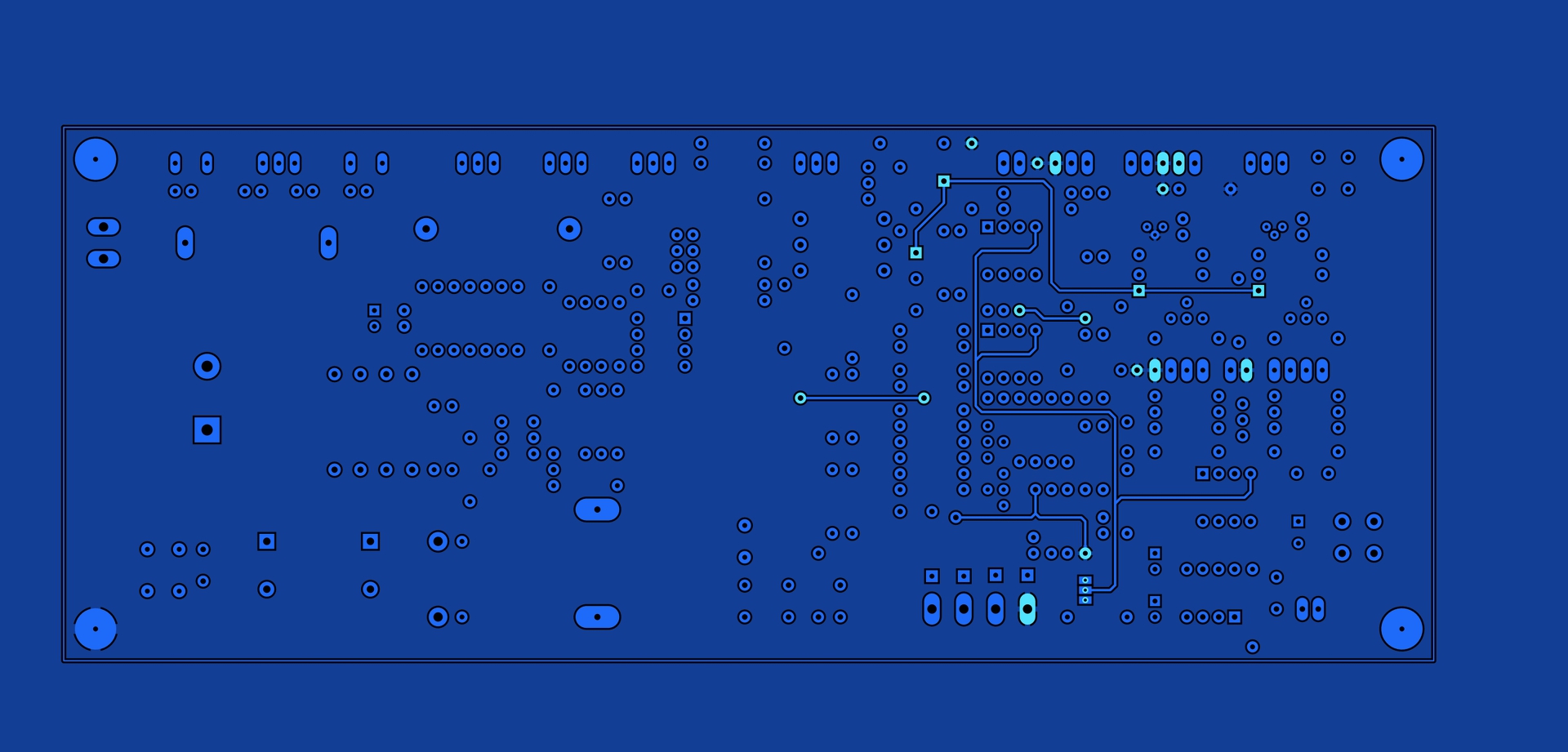

(#) (Felhasználó 122012) hozzászólása Feb 4, 2019 /
Csak egy részlet a panelból ... mert nem publikus, maga a tápegység meg nem az én találmányom, amit közzétettek az alapján lett megtervezve ...
(#) (Felhasználó 122012) válasza (Felhasználó 122012) hozzászólására (») Feb 5, 2019 /
Ez a másik oldal

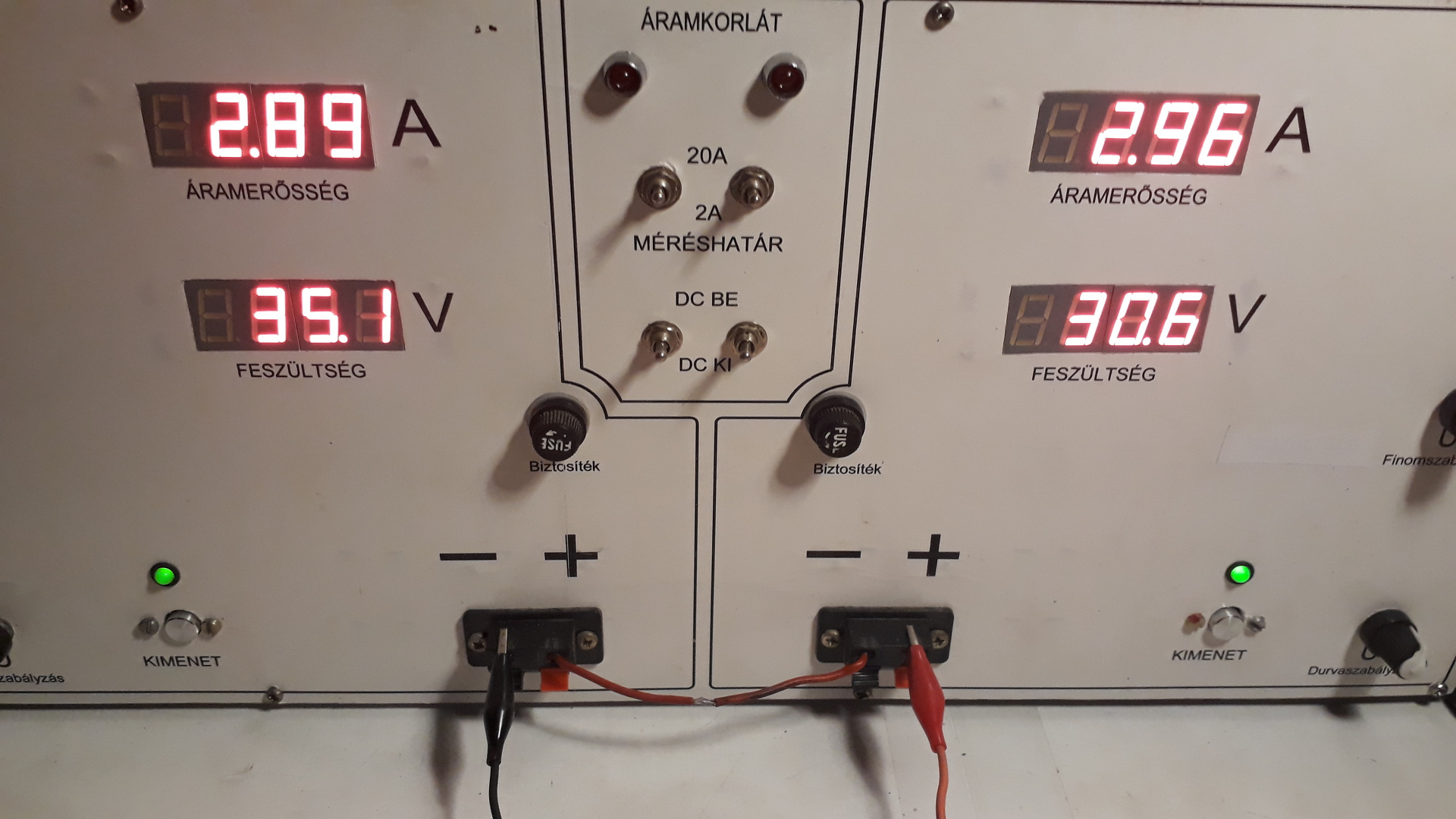

(#) Darka hozzászólása Feb 9, 2019 /
Az Alkotó-féle 0-50V / 5A táppal kapcsolatban lenne egy kérdésem: mitől lehet az, hogy 3A-nél nagyobb terhelés esetén valamelyik teljesítménytranzisztor zárlatossá válik? A 3A terhelést sokáig bírja a táp, kicsit melegedik, jó hűtése van. Eddig 2N3055 típusú tranzisztorok voltak benne, aztán kicseréltem őket MJ802-re, de még mindig kiégnek 3-3,5A körül.
A folyamat során sorba van kapcsolva a táp két oldala, a terhelés pedig 20 ohmos. Az áramkorlát maximumon van, hogy ne korlátozzon túl korán, de egy-egy 4A-es biztosíték "védi" az tápokat. Csatoltam egy képet a küszöbesetről.
(#) pinyó39 válasza Darka hozzászólására (») Feb 9, 2019 /

Mindkét esetben megtörténik. Először a kimeneten okozott zárlat miatt égett ki minden alkalommal egy tranzisztor, a beállított feszültségtől függetlenül. Azért köttem sorba, mert csak 20 ohmos műterhelésem volt amivel megnézhettem hol a határ. Egyébként most 100V-os MJ802 tranzisztorok vannak a tápban.
(#) Kovidivi válasza Darka hozzászólására (») Feb 10, 2019 /
Háng darab van ebből párhuzamosan kapcsolva? 60V 5A vagyis 300W nem kevés, ennyi hőnek a félvezetőből kilépni sem egyszerű! Én a 300W-os műterhelésemben spéci mosfet-eket használok (IRF3205/IRLB3034), 3db-ot párhuzamosan kötve, minden FET-nek külön áramgenerátoros meghajtás! Hosszabb ideig még nem tudtam tesztelni, de a borda (kb. 20cmx13cmx4cm) percek alatt átmelegszik, a venti pedig valami szerver gépből van, egy orkánnal felér, annyi levegőt tud megmozgatni.
Neked be kellene építened valami visszahajló áramkorlátot. 50V 5A-re már előszabályzó kellene, vagy valami más megoldás. 300W a rengeteg! Próbálj meg máshonnan félvezetőt veszerezni, esetleg rakj fel a bordára több db-ot párhuzamosan, így megoszlik rajtuk a hő (csak bírja a bázist táplálni a meghajtó tranzisztor). Próbaképpen én lehet rákötném az egyik csatorna tranzisztorait a másikra párhuzamosan, és tesztelném rövidzárlatban. Ha valami gond lesz, mindig csak egy megy zárlatba. Érdemes lenne a tranzisztorok hőmérsékletét mérni (a tokját ha lehet, nem a kupakját!).

(#) Ge Lee válasza Darka hozzászólására (») Feb 10, 2019 / 2
Azon kicsit sem kell csodálkozni, hogy a 3055 tönkremegy, hiszen a bejövő feszültség gyakorlatilag ott van a tranzisztorra megengedhető maximális feszültség (60V) közelében. Aztán a disszipációs szorzat is bőven több, mint ami a gyakorlatban általában megengedhető lenne. Én a 3055-nél sokkal jobb, korszerűbb félvezetőkre sem nagyon szoktam 60-70W/toknál nagyobb disszipációt megengedni, ennél inkább azt mondanám hogy 40W/tok. Ha 4db van az 160W. Ha megszorozzuk a bejövő 60V-ot csak 3A-rel, már az is több ennél.
Tegyél rá valami kisebb terhelést, vagy állítsd úgy az áramkorlátot hogy csak 1A körüli áram folyjon, és nézd meg egyenként a 4 tranyó emitter ellenállásait, hogy hogyan oszlik meg rajtuk az áram. Lehet hogy az egyik jóval többet vesz magára mint a többi, és akkor törvényszerű hogy tönkremenjen.
(#) Hp41C válasza Darka hozzászólására (») Feb 10, 2019 / 5
Mottó: Most megint megköveznek...
Érdemes egy kicsit olvasgatni a tranzisztorok adatlapján a Safe Operational Area (SOA) diagramot. Hogy legyen miről beszélni, csatalom a képeket a Motorola 2N3055 ill. a On Semiconductor MJ802 -ről.
2N3055:
A képen a DC vonalat kell nézni. A Secondary Breakdown jelenség miatt a görbe kétszer törik. A vízszintes szakaszt (15A) a bekötő huzal (bond wire) terhelhetősége adja. Az első töréspont után a "lejtőt" a teljesítmény határ okozza. A második törés utáni meredekebb szakaszért a másodlagos letörés a felelős.
A tranzisztor akkor nem megy tönkre, ha a működése során végéig a SOA területen (a kettős törésű görbe alatt) marad. Figyeljük meg, hogy 50V Uce feszültség mellett a maximális áram a 1.5 A-t sem éri el.
A MESA technológiával gyártott 2N3055 esetében nem volt Secondary breakdown jelenség. A régi jó dolgokból nem marad semmi.
MJ802 -nél is hasonló a helyzet, 50V Uce feszültség mellett a maximális áram a 1.0 A alatt van.
Ezeket az adatokat 25°C tartott tokkal (TC =T case) adják meg. Egy kicsit előrébb az adatlapokban megtalálhatjuk a maximális elfűthető teljesítmény - tok hőmérséklet diagramot is.
2N3055 - Tc=50°C fokon a megengedett maximális teljesítmény 75% -t engedhetjük meg.
MJ802 - Tc=50°C fokon a megengedett maximális teljesítmény 80% -t engedhetjük meg.
Ezek az adatok azt mutatják, hogy a SOA görbét a magasabb Tc a kisebb áramok felé tolja.
Rövidre zárt 50V/5A-es táp 4 tranzisztorral: Tranzisztoronként 1.25A. Az MJ802 esetében egyenlő árameloszlás esetén is kimentünk az SOA területről már 25°C - on is.
A 2N3055 esetében 25°C -on még a SOA területen van, de magasabb tok hőmérséklet esetében kb 50°C -nál már a határon van. Ha az áram eloszlás nem egyenletes, a "legjobb" tranzisztoron nagyobb áram mehet át, ez a példány megy ki a SOA területről először, azaz ez a példány meg tönkre. A hibája (C-E zárlat) a többit már megvédi. Sajnos a tönkremenetel gyorsabban történik, mint a biztosíték kiolvadása.

(#) qvasz2 válasza Darka hozzászólására (») Feb 10, 2019 /
Sajnos mellé nyúltál: rossz félvezető típust alkalmaztál. Én 2N3773-mal csináltam egy tápot, az simán tudja ezt. De pl hirdet itt az oldalon valaki MJ15022-t, az is lazán tudja ezt.
Ilyen extrém terhelésnél nagyon nem mindegy, hogy milyen tranzisztort használsz!

(#) Darka válasza Hp41C hozzászólására (») Feb 10, 2019 /
Általában nincs nagyobb terhelés a tápon 1-2A-nél, pusztán a teszt kedvéért léptem túl ezt, hogy lássam mennyi is az amit még kibír. Az SOA alapján a tranzisztor itt a leggyengébb láncszem, vagy annak hűtése. Esetemben a hűtés egy 10x10x20cm részben üreges alu kocka, aminek mindkét oldalán PC ventillátor mozgatja a belső levegőt. A NYÁK és a rajta lévő tranzisztorok egy L alakú lemezzel vannak a hűtéshez erősítve. Nem mértem meg pontosan, de 10 percnyi 3A-es üzemidő után alig langyos a tranzisztorok sapkája. Marad tehát a tranzisztor hibás láncszemnek, de akkor milyen körülmények között lehet 2N3055-tel 5A-t elérni?
