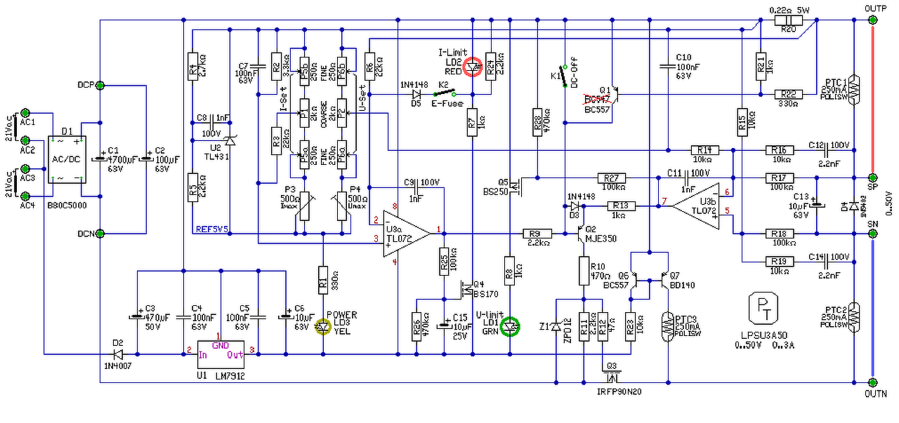

Köszönöm ! Csatolom a kért doksikat hozzá.
(#) Ge Lee válasza ic20 hozzászólására (») Ápr 30, 2020 / 1
Parancsolj. Mivel nem adtál meg feszültség értéket így a rajz alapján kalkuláltam. Szimpla 42V szekunderű trafó és egy zéner (a D2-t kell zénerre cserélni és a negatívra kötni). A pufferen lesz kb. 59V DC, ebből 39V-ot ejt a zéner, így a 7912 20V-ot kap. Azt majd meg kell azért nézni hogy bírja-e mert melegedni fog (nem tudom mekkora áram folyik ott összesen). Ha nagyon melegedne a zéner, akkor kettőt kell sorba kötni, mondjuk 2db 15V-osat vagy egy 12 és egy 18V-osat.
A zénerek nagyobb teljesítményűek legyenek, ne ilyen ZPD vagy hasonló, hanem ZY, vagy BZX85C stb.
Ja, és meg is kell fordítani, azaz az anódot és a katódot fel kell cserélni!

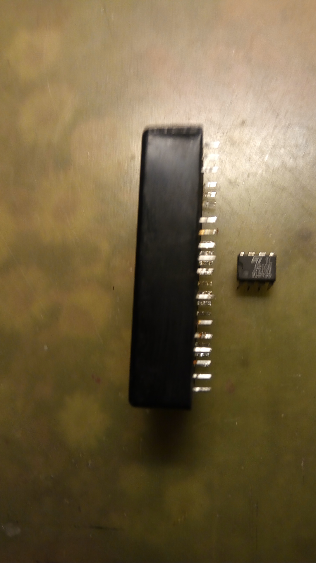

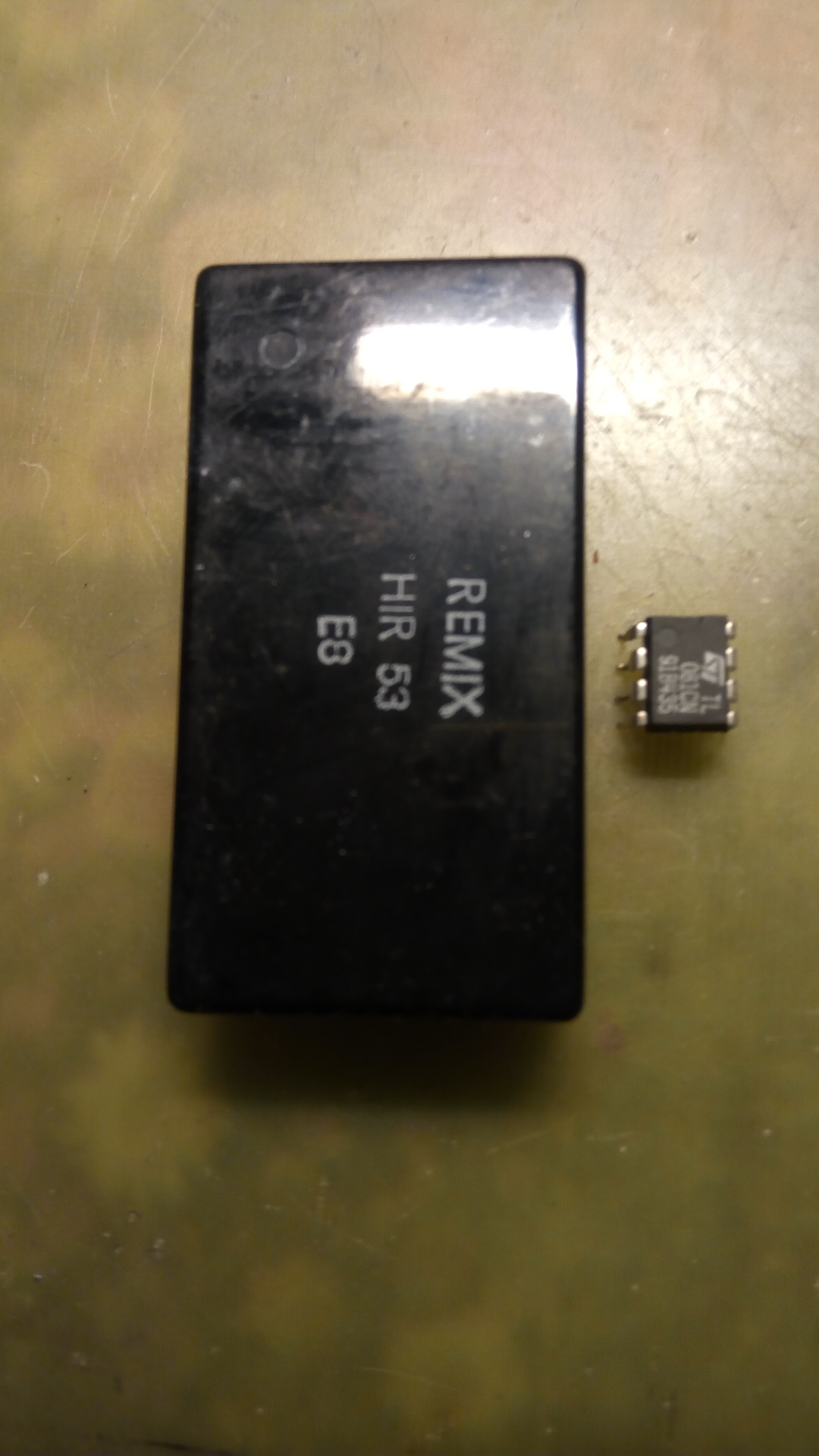

Tudja valaki mire jó ez a "gyufás skatula" ?
A TL081 csak méret miatt van mellette ...
Valami töltőben(?) volt.
(#) kila válasza Egri Frédi hozzászólására (») Máj 12, 2020 /
Szia! Nem tudom, de valami műszerhez való hibrid áramkörnek nézem.
(#) pisti89 válasza Egri Frédi hozzászólására (») Máj 12, 2020 /
Van erre speciális csoport.
Nem értem mért pont a Labortáposban kérded...
Itt több esélyed van
Egyébként anno rendszeresen megjelentek nyomtatásban a gyártmányok. Remix hibrid integrált áramkörök- címmel keresd.

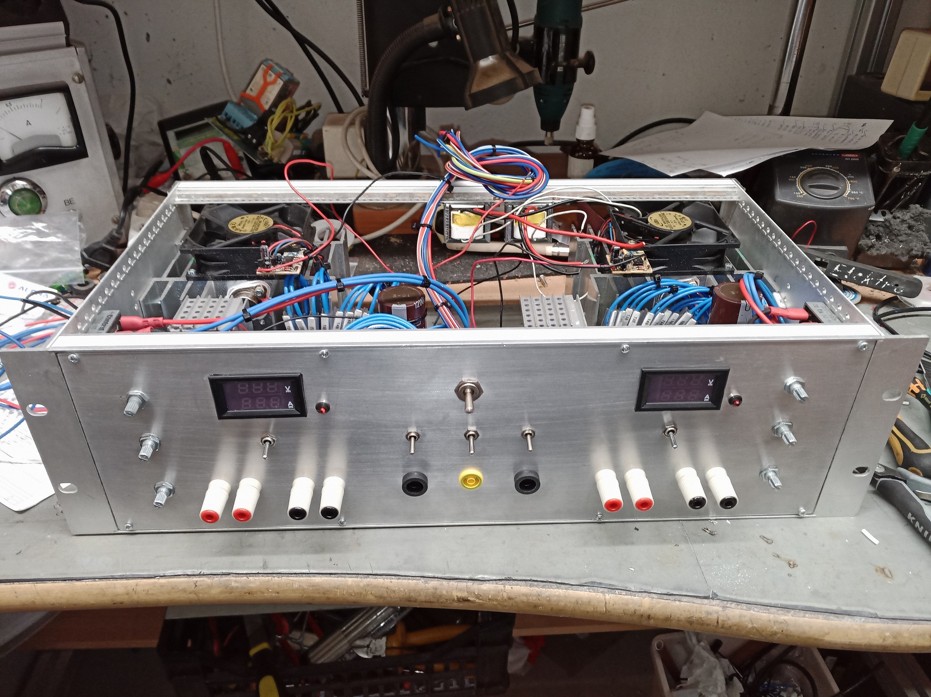

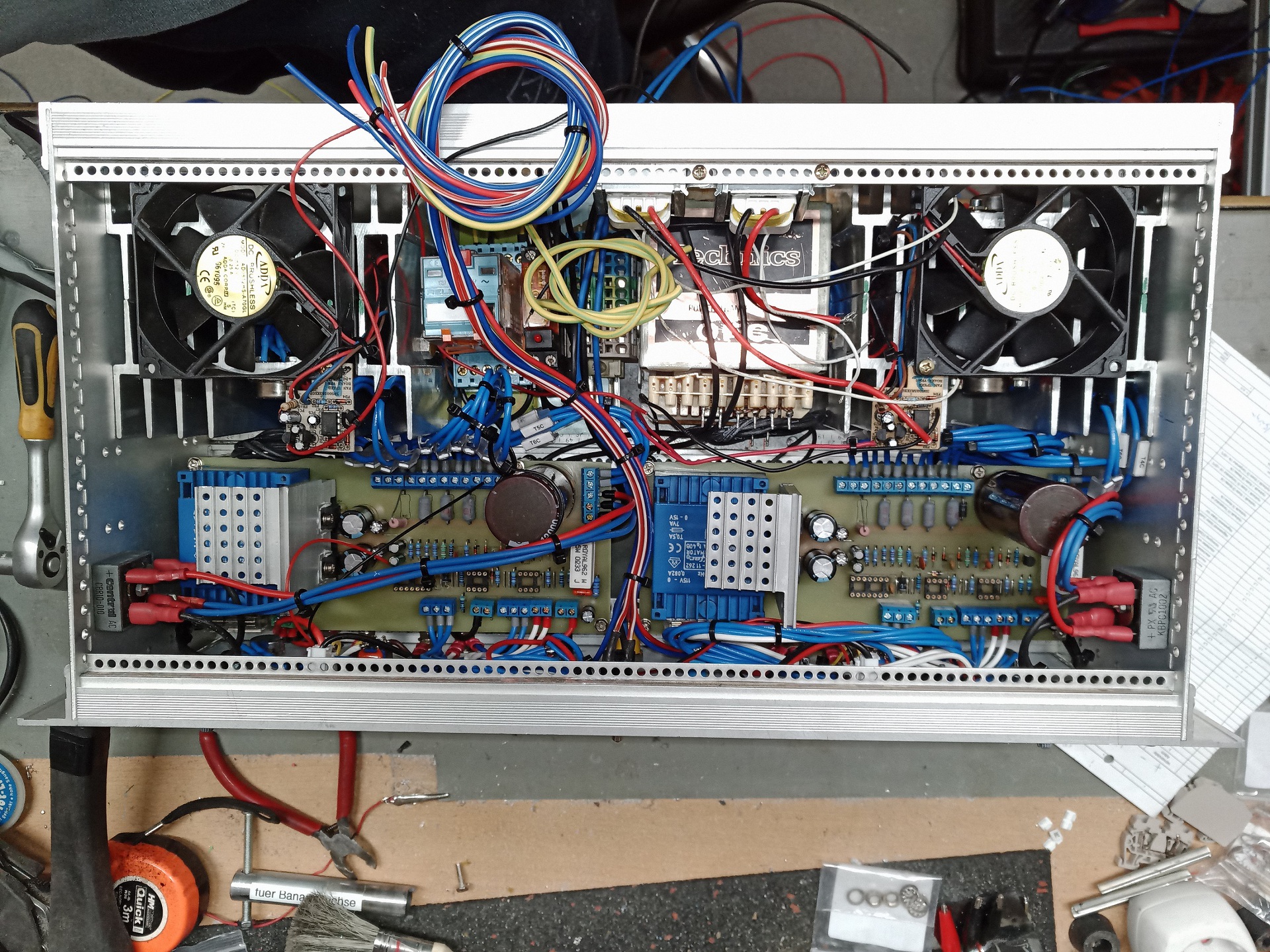

Tegnap sikerült elvégezni az első tesztet az alkotó féle 1.4.2 labortápot.
Az egyik oldal már beindult.
Feszszabályzás hibátlan, áramszabályzás is megy, de 2A alá nem tudok lemenni.
Jelenleg 0-53V és 2-6A közt szabályozható
Minden alkatrész bemérve került beépítésre, ehhez képest első bekapcsoláskor az egyik ZPD10-es zárlatba ment át és az egyik tápban a 7915 a másikban a 7815 meg ki.
Most rendelnem kell pár 7815 és 7915-öt
(#) pisti89 válasza pisti89 hozzászólására (») Máj 18, 2020 /
A minimális 2A beállítás okát még keresem (sajnos csak heti 1x 2-3 órám van műhelyezni)
a Maximális 6A-t is vissza szeretném korlátozni 5A-re, illetve az 53V kimenet maximuma is jobban hangzana 50V-ként.
Ezeket még meg kell oldjam és végre kész leszek (az egyik oldallal)
Ez még korábbi fotók, azóta a kábelezés kicsit rendezve lett
Fontos volt, hogy minden bontott, meglévő alkatrészekből legyen, így csak pár dolog új benne:
-7815/7915
-ZPD3,3 és ZPD10
-Banánaljzatok, potméterek és a kijelző modulok
Az áteresztő tranzisztorok direkt vannak külön kábelezve, így ha egy tönkremegy, csak kikötöm és használható tovább (amíg kicserélem)

Honnan jut be a levegő a bordák közé? Frankó a táp, használd örömmel!
(#) pisti89 válasza Kovidivi hozzászólására (») Máj 19, 2020 /
Alulról és a venti felfele szívja.
A képeken még nincs felszerelve a talpa, ezért becsapós lehet.
Felette egy ugyanilyen dobozos másik táp lesz, szintén ventilátorral hűtve, de egyidejűleg nemigen lesz használva.
A boboz alja egy lyukacsos, perforált lemez, ami a gyári doboz alja és teteje, holnap lefotózom
