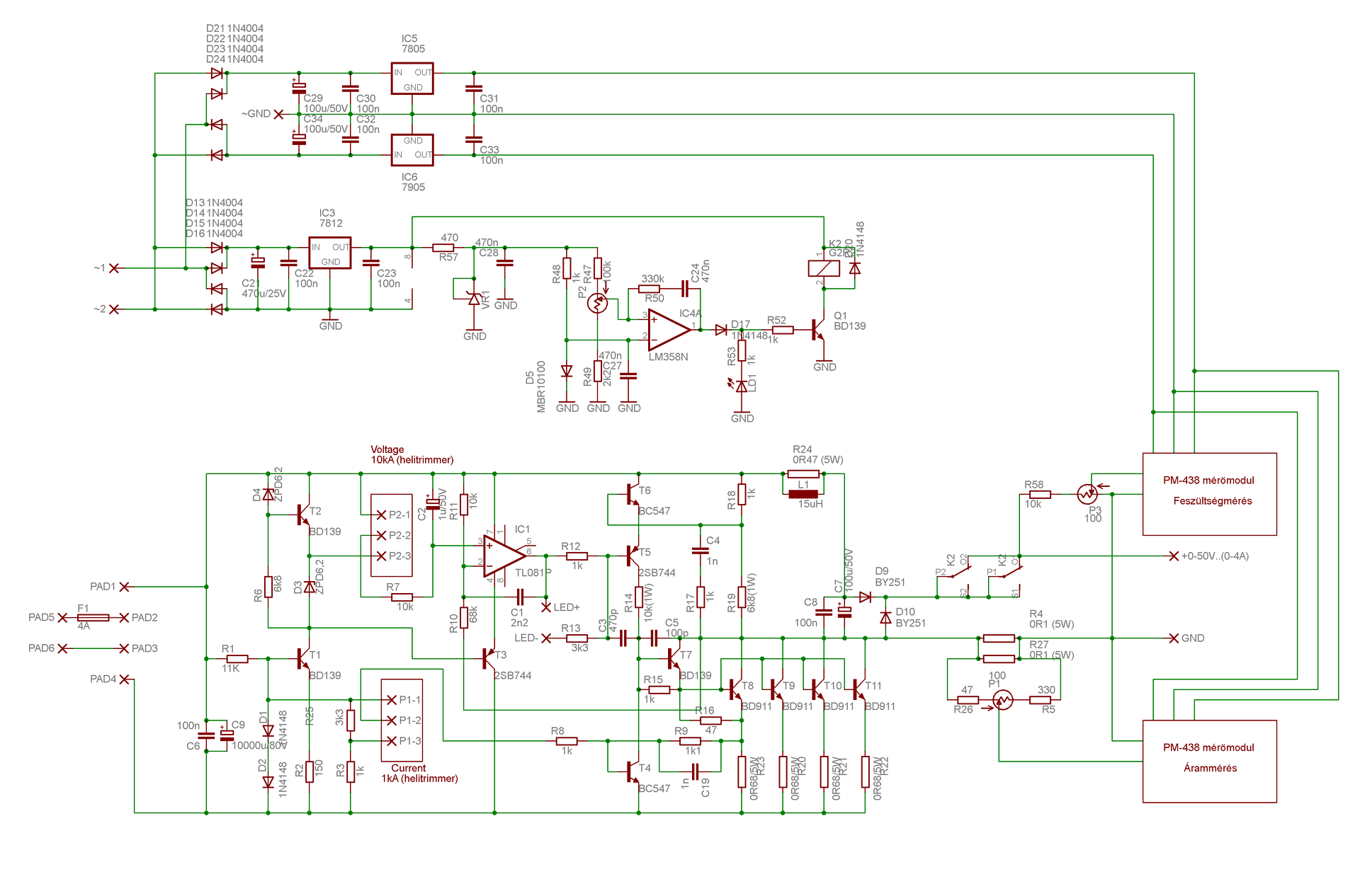

(#) sansrival hozzászólása Máj 26, 2020 /
Elakadtam egy kicsit a készülő tápegységemnél. A csatolt kapcsolási rajzon (A) az árammérő bekötését követően teljesen behülyült a mérés és ennek folyományaként a T7 tranzisztor kiégett. A miértjét nem igazán értem és erre szeretnék választ kapni.
Ha a másik csatolt rajzon (B) látható módon át helyezném a söntöt, akkor működne az árammérés normálisan?
Az árammérő modul át van alakítva földfüggetlen táplálásra (+/-5V).
Köszönöm a segítséget!
(#) Massawa válasza sansrival hozzászólására (») Máj 26, 2020 /
Én a régi tápomon (igaz az csak 30V5A-t tudott) a minap cseréltem ki a két digitális müszert ( mindegyiknek külön hálozati kis tápja volt) egy ilyenre. Eddig hibátlanul müködik
V-A müszer

(#) Alkotó válasza sansrival hozzászólására (») Máj 26, 2020 /
Kaptál választ, csak nem akarod megérteni. A két műszernek nem lehet közös tápja.
Amit Massawa javasolt, az kiváltja a problémát, de annak a műszernek a saját söntjén eső feszültség, hibaként jelenik meg a kimenet stabilitásában.

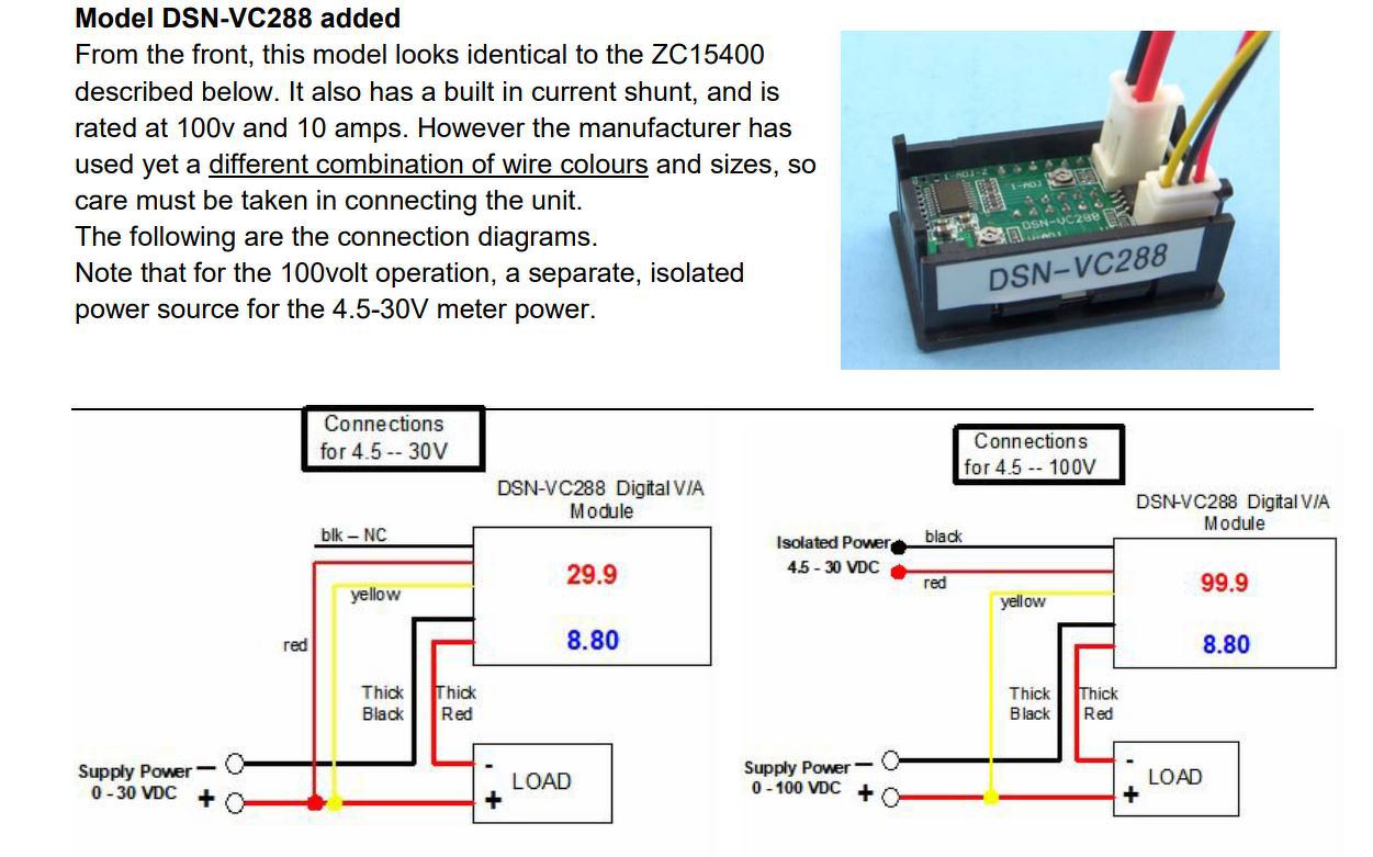

(#) sansrival válasza Alkotó hozzászólására (») Máj 26, 2020 /
Rendben. Ilyen műszerem is van itthon. Ha jól látom, akkor ez is ugyan ilyen, amit Massawa linkelt be. Akkor ezt hova, milyen módon kössem be? Ha jól gondolom, akkor ennek is, egymástól teljesen független táp kell. Mármint két műszernek, két táp.
Igen 2 külön táp kell. (Én filléres 12 V-s dugasztápokat épitettem be). Külön a voltméternek és külön az árammérönek. Ilyenkor használhatod a táp kimeneti árammérö ellenállását ( az egyik rajzodon az R23-bol levezetett feszültséget. Az én esetemben mind a kettö azonos azt hiszem 100 mV-s voltméter volt.
(#) sansrival válasza Massawa hozzászólására (») Máj 26, 2020 /
Na most szerkesztettem egy esetleges bekötést a csatolt képen látható műszerhez. Ez így helyes volna? Természetesen ehhez a műszerhez.
A hozzászólás módosítva: Máj 26, 2020
Ez igy szerintem jo lesz, azzal a kikötéssel, amit Alkoto kolléga mondott, higy a müszer söntje némileg rontja a táp stabilitását. Esetleg még azt megprobálhatod, hogy az R10 visszacsatolot nem az R17-röl veszed le, hanem a müszer GND pontjárol. Majd megmondják a kollégát mennyire jo megoldás ez. Mindenképpen kompenzálná a müszer okozta hibát.
(#) Gladiator124 válasza Massawa hozzászólására (») Máj 27, 2020 /
Majdnem jó. Mivel a - ágon folyó áramot méred a műszer vastag fekete vezetékét és a piros vastagot cseréld meg és az A mérő helyesen fog mérni. A műszer belső söntjén kb 10mV esik 10A mellett emlékeim szerint.
Egy fontos dolog: az árammérő bemenet csatlakozó érintkezőin jelentős fesz esik! Javaslom, ha lehet forraszd ki a csatit és forraszd rá a vezetékeket közvetlenül. Nekem 10A mellett kifejezetten melegek voltak az A csatik minden eddig használt műszeren!
Viszont a benne levő PIC a söntön néhány mA előfeszítő áramot folyat át az offset kiegyenlítéséhez. Ha kivennéd a söntöt a műszerből azonnal túlcsordulna az A bemenet. Próbáltam más értékű söntöt tenni bele, de 0,1 Ohm felett nem mér megfelelően.
A műszernek van saját belső stabilizátora és egy polaritás védő dióda a + ágban. Ha nem akarod nem szükséges elé a 7805.
Remélem tudtam segíteni

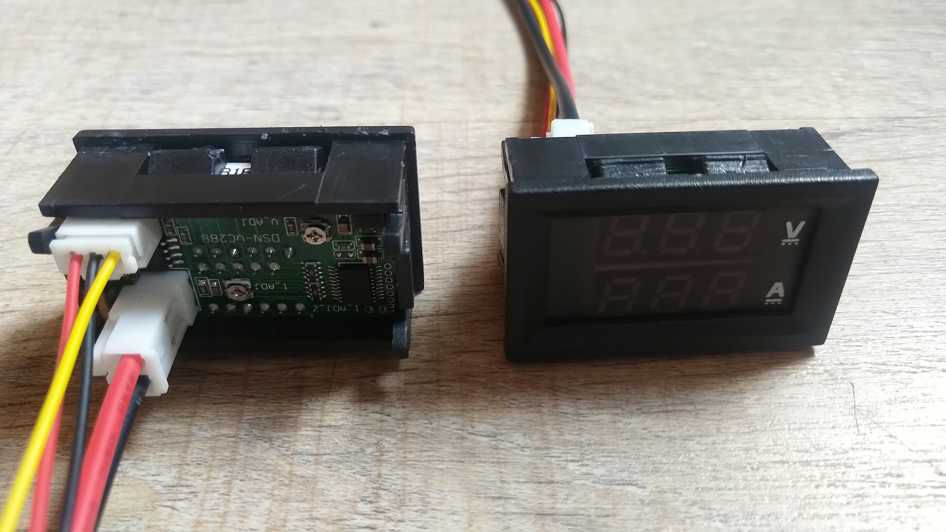

(#) pisti89 válasza Alkotó hozzászólására (») Máj 28, 2020 /
Megjöttek a 7815 és 7915-öseim.
Sajnos csak 1 órám volt, így csak pár alap dolgot tudtam megnézni.
A hibás oldal felélet, de a Vreg számomra érdekes (mind a 10db ilyen)
7915 (15,2V)
7815 (14,7V)
Mindkettő típus ST gyártmány (elvileg)
Külső tápon is teszteltem az Vregeket(ugyanazt az eredmény mutatták), szerintem ekkora aszimmetria már nem megfelelő.

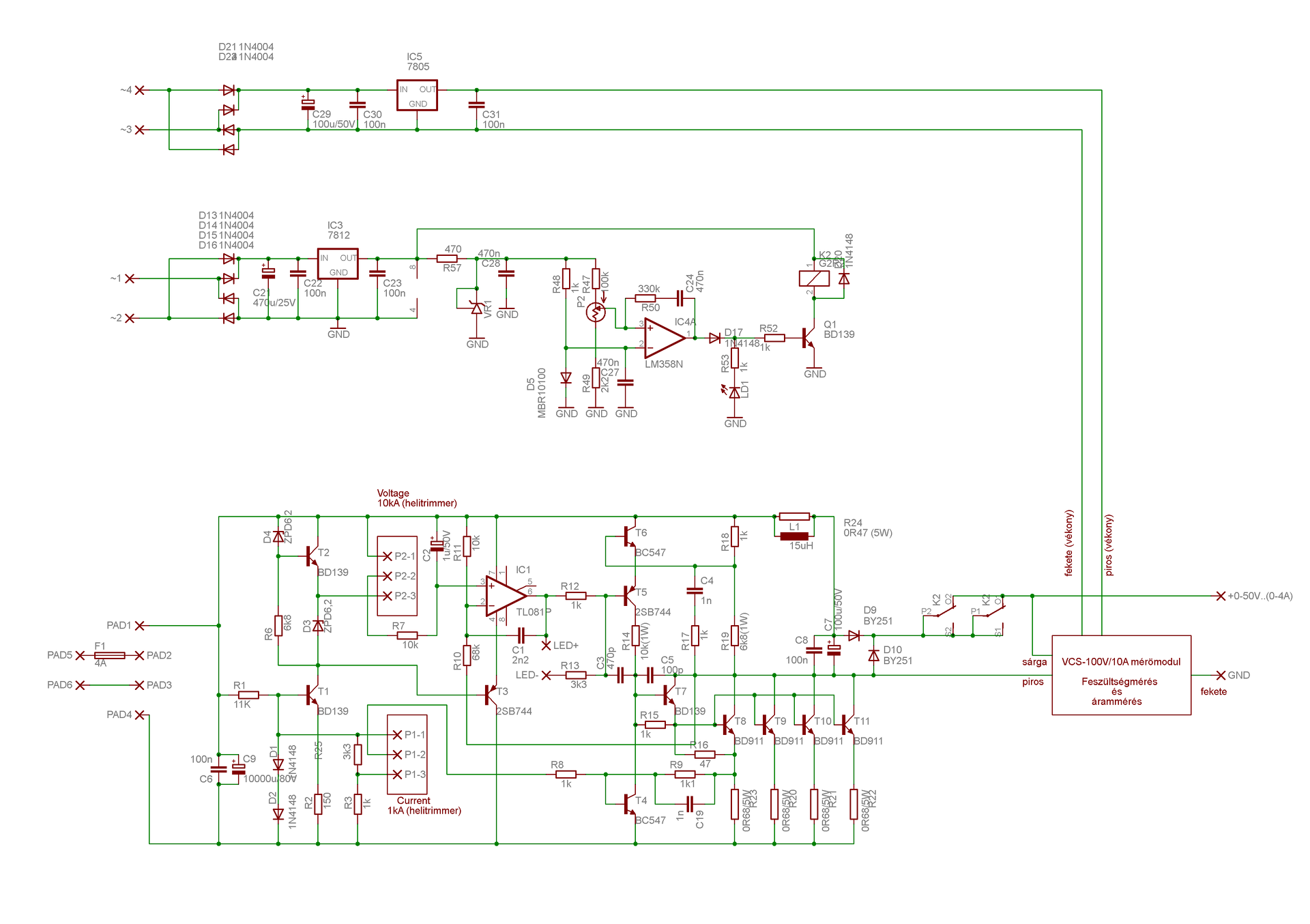

(#) Alkotó válasza pisti89 hozzászólására (») Máj 28, 2020 /
Célszerűbb lenne néhány mérést elvégezni találgatás helyett.
Gondolom a +Us és ki, valamint a -Us és ki pontokat összekötötted.
Ott mindeképpen zavaros az ügy, hogy nem nullától szabályoz az áram, hiszen a poti minimum állásban GND-n van. Felmerül, hogy nem jól azonosítottad a potméter lábait, ami jól bekavarhat.
De mielőtt bármit is tennél (mert a tápszimmetria kicsi valószínűséggel zavarhat be), mérd meg a GND-hez képest (ez a 723 7-es lába) a referencia feszültséget (ez a 723 10-es lába).
Utána mindkét műveleti erősítő 3-as lábán lévő feszültséget kellene megmérni szintén a GND-hez képest. Azt kellene megtudni hogy a potméter forgatása közben hogyan változik itt a feszültség. Mekkora a minimum állásnál, és mekkora a maximum poti állásnál, és a kettő között folyamatosan változik-e.

(#) Gladiator124 válasza pisti89 hozzászólására (») Máj 29, 2020 /
1, Biztos, hogy nem cserélted fel a fesz és az áram poti panelre menő csatlakozásait? A fotón úgy látszik, mintha csak 2 vezeték menne az árampoti felé.
2, Lehet, hogy valami gerjedés is van (szkóp a kimenetre)?
3, A stab IC-k pontos feszültsége szerintem nem túlságosan befolyásolhatja a működést. Inkább a brumm elnyomás a feladatuk. Mellesleg nem engedik az IC-kre a névlegesnél nagyobb tápfeszt.
4, Megmérném R6 ellenálllást tényleg 4,7kOhm-e. Ha kisebb akkor a zénerek el tudnak szállni egy gyors fesz állításkor. (C9 tartalma a zéneren sülne ki, ha a DC off kapcsolót bekapcsoljuk, R6 a védelem)

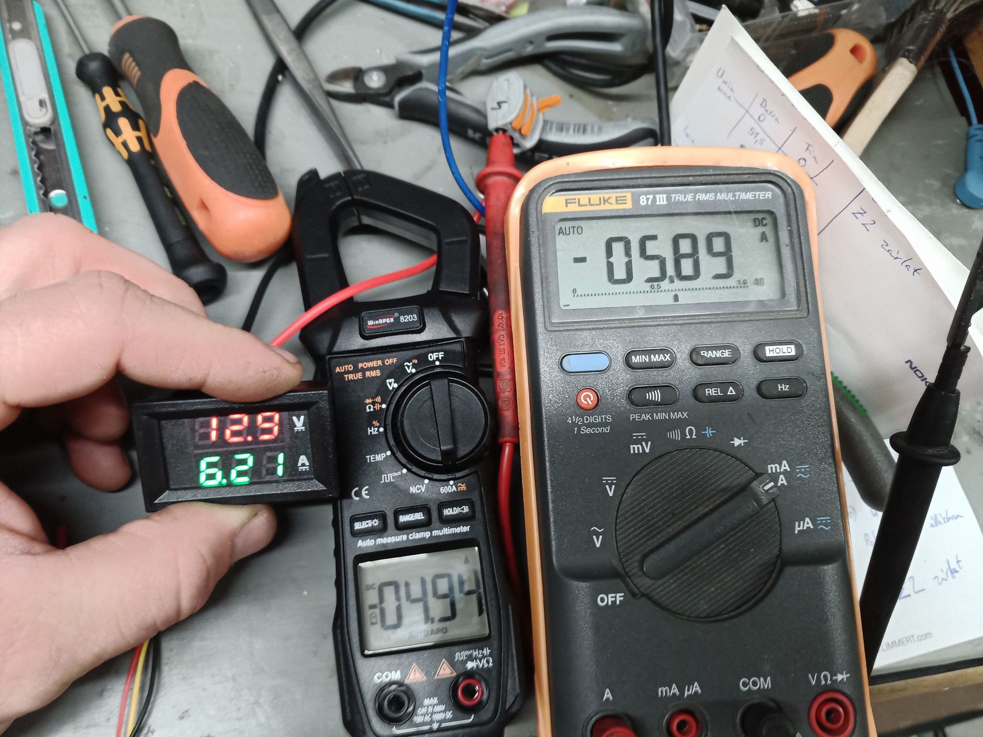

(#) pisti89 válasza Alkotó hozzászólására (») Máj 30, 2020 /
Neked címzem, de remélem a többiek is olvassák majd.
Kezdeném a jó hírrel: Mind a 2 oldal működik, határértékek beállítva 50V-5A
Sajnos peches vagyok, mért?
-a hibák oka 10k--1k félreültetés (12A-ig ment fel miatta, az össze-vissza szabályzós oldalon)
-illetve a ZD1 ezen az oldalon is zárlatos volt (pedig újat raktam be ---ez a össze-vissza szabályzott oldal)
-a beépített műszer sajnos hibás (6db-ot rendeltem, mind az)
az egyik 5A-nél 0,6A-t, a másik 4A-t jelez...
-addig tesztelgettem, hogy lehúzva maradt, így az áramkorlát tesztnél a zárlati áram az R24-en folyt és a segédtáp graetz hidját megfektette.
A 2A minimum nem volt hiba, ekkor még digitális lakatfogóval mértem, ami sajnos szintén hibás...(wish-ről vettem)
Ezek cseréje után minden ok, már csak másik műszer adag kell bele
Köszönöm a segítséget és a hasznos infókat
