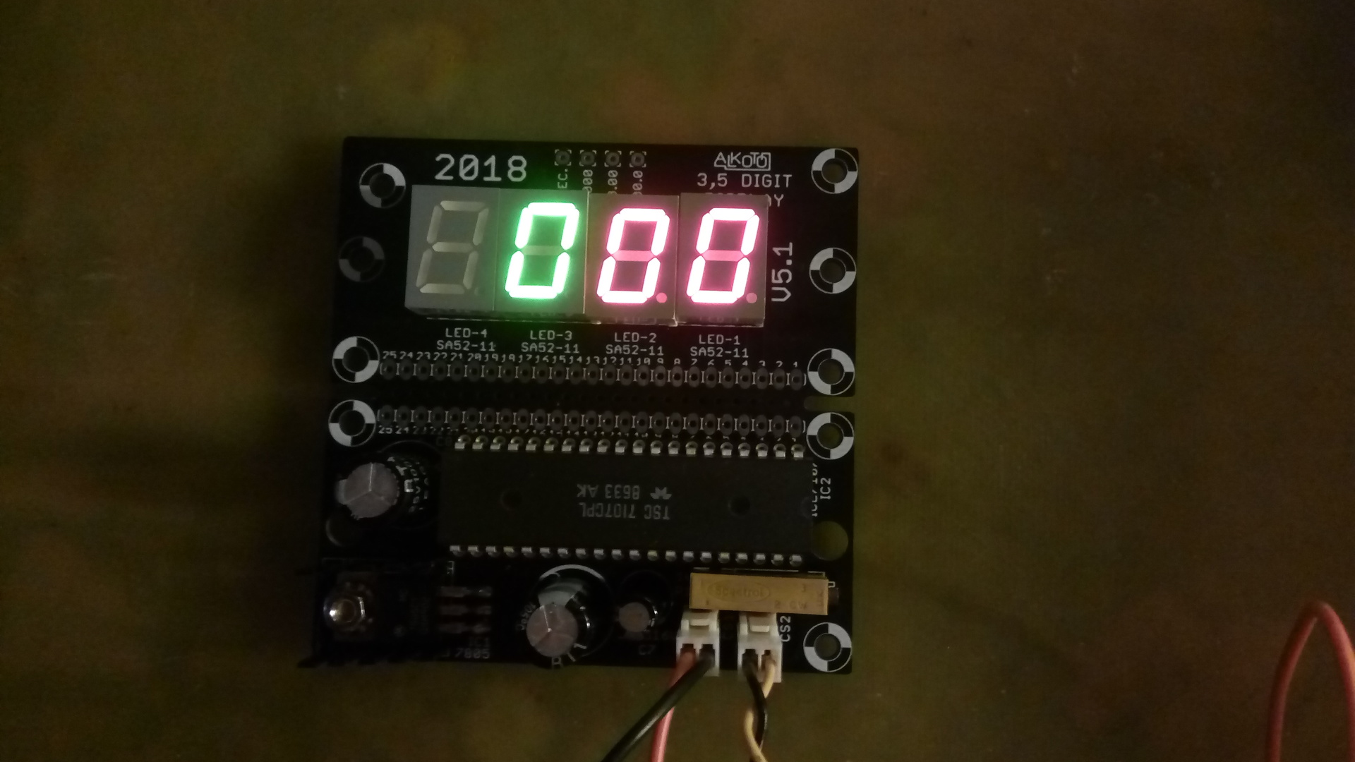

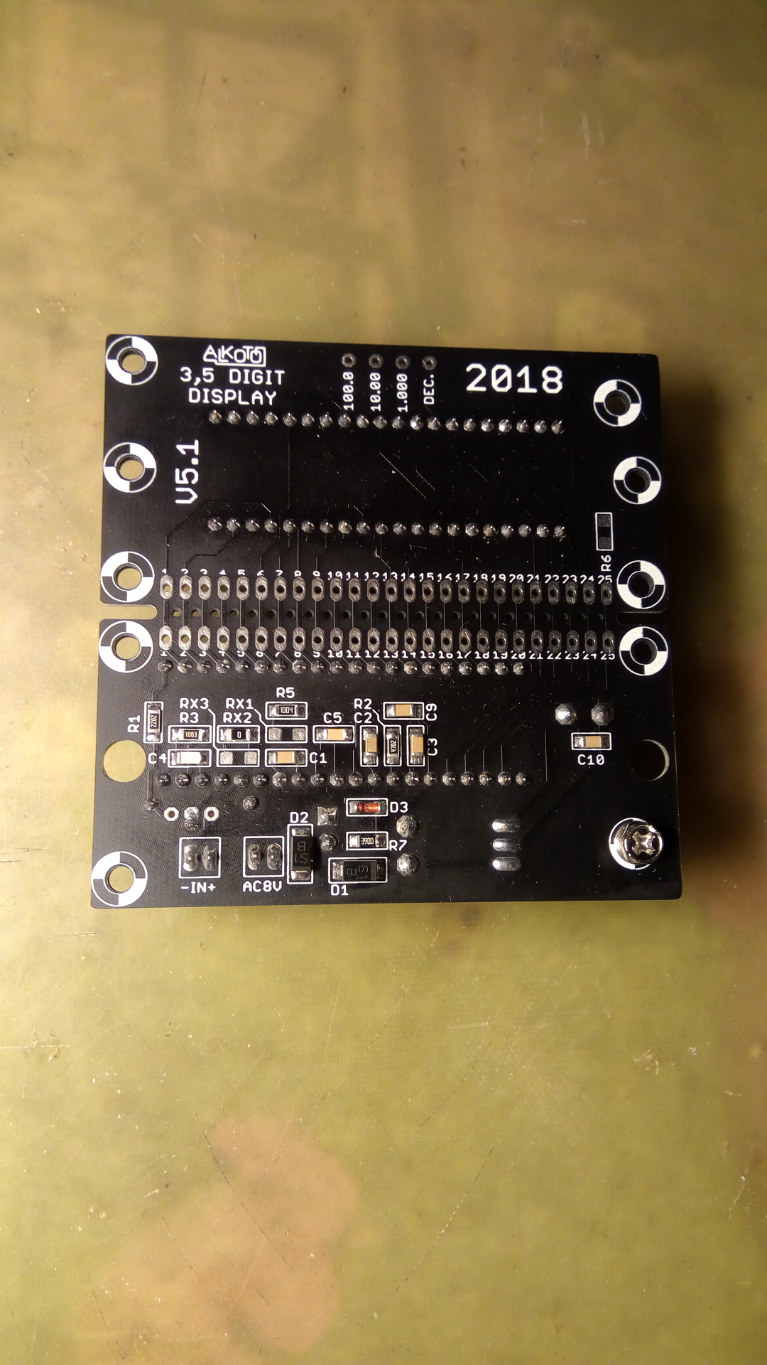

(#) Egri Frédi hozzászólása Jún 5, 2020 / 4
Az idők szavára hallgatva úgy gondoltam ki kellene próbálni a topikban többször is emlegetett Alkotó -féle panelműszert. Megosztanám a tapasztalatokat - már akit érdekel. ( A többiek nyugodtan lapozzanak ... )
1. A panel: Sokat gondolkodtam legyártsam ( lézernyomtatóval kinyomni a 2 oldal és szépen összeilleszteni ) vagy rendeljek egyet a mestertől. Több éves NYÁK gyártói tapasztalattal ( ipari és a saját sufnituning ) nem okozna különösebb problémát. Amiért mégis rendeltem egyet, az a "lötstopp lakk". Nos, ilyet nem tudok otthon csinálni. Furatfém helyett lehet átkötéseket alkalmazni - nem olyan szép, de ugyanolyan jó. A panel igazi profi munka. Egy probléma volt vele: eldönteni milyen színűt kérjek. Van piros, kék, fekete - kinek milyen az ízlése ...
2. Összeszerelés: Erről nem sokat lehet írni, igényel némi tapasztalatot az SMD alkatrészek felrakása. Célszerű a panelt lekenni ( a forrasztási felületeket ) valamilyen folyasztószerrel.
Sokfélét kipróbáltam már jót és jobbat meg olyat is amit senkinek sem ajánlanék. SMD -hez szerintem legjobb az alkoholban feloldott gyanta tömény oldatát vékonyan felmaszturbálni és megvárni, hogy az alkohol elpárologjon. Ezen már "fut" az ón. Venni nem tudom lehet-e, de készíteni bárki tud. Alkoholt ( vízmenteset !!! ) "Alkonek" fantázianéven lehet venni, ipari forrasztó gyantához nem igazán lehet hozzájutni, de a "hegedű gyanta" is kiválóan megfelel a célra, amit bármelyik hangszerboltban lehet venni. ( Boltban: Kérek egy darab hegedűgyantát. Eladó: Stradivárihoz ? Nem. Alkotóhoz ... )
3. Beüzemelés: ~8V ráadása után a trimmer középső lábát (csúszka) addig tekergetni, amég a "0 vagy föld" - höz képest 100mV -ot lehet rajta mérni. ( A 7107 +/-5V -ról megy !!!) Ezek után rövidrezárt bemenet mellett " 000 " kell mutatnia a panelműszernek. Ha nem, akkor a panelt le kell mosni tiszta alkohollal/izopropil-alkohollal vagy valami elpárolgó anyaggal, mert valahol "szivárgó" áram kerül a bemenetre. Az okozza az eltérést. ( Vagy rossz alkatrészek lettek beültetve vagy rosszul, de az más téma )
4. Tizedespont: Alaphelyzetben a 7107 200mV -ra van kitalálva (199.9 mV), de ellenállás osztóval a méréshatár kitolható. ( Elvileg bármeddig, de 200 V föléne menjen senki, egyébként könnyen megrázó élményben lesz része.) Az osztót a panel tartalmazza, azokat az ellenállásokat kell beforrasztani, ahol használni akarjuk. A tizedes pontról viszont nekünk kell gondoskodni ! A 7107 nem teszi ki automatikusan. A panelen ennek is meg van a helye: 4 furat. Ebböl az egyiket - amelyikre egy 470 ohmos ellenállás megy - össze kell kötni a kívánt helyen lévő ponthoz tartozó furattal.
Az éles szemű felhasználó gyorsan kiszúrja a képeken, hogy a kijelzők 2 féle színűek ( piros és zöld ). Ennek oka - hogy a panelon ez az ellenállás nem a "kupacban" van, hanem a "másik" panelen, így elkerülte a figyelmemet. Hiába az átkötés nem világít a pont. Viszont így is lehet jelezni az egészeket és a tizedeket ...
Összességében egy jól működő, könnyen összeszerelhető és hobbi szinten igen pontos panelműszer építhető.

(#) Egri Frédi válasza Egri Frédi hozzászólására (») Jún 5, 2020 /
Még annyit szeretnék elmondani, hogy a 7805 -öt mindenképpen hűtőbordára kell szerelni, mert elég jelentősen melegszik, már rövid használat után is ...

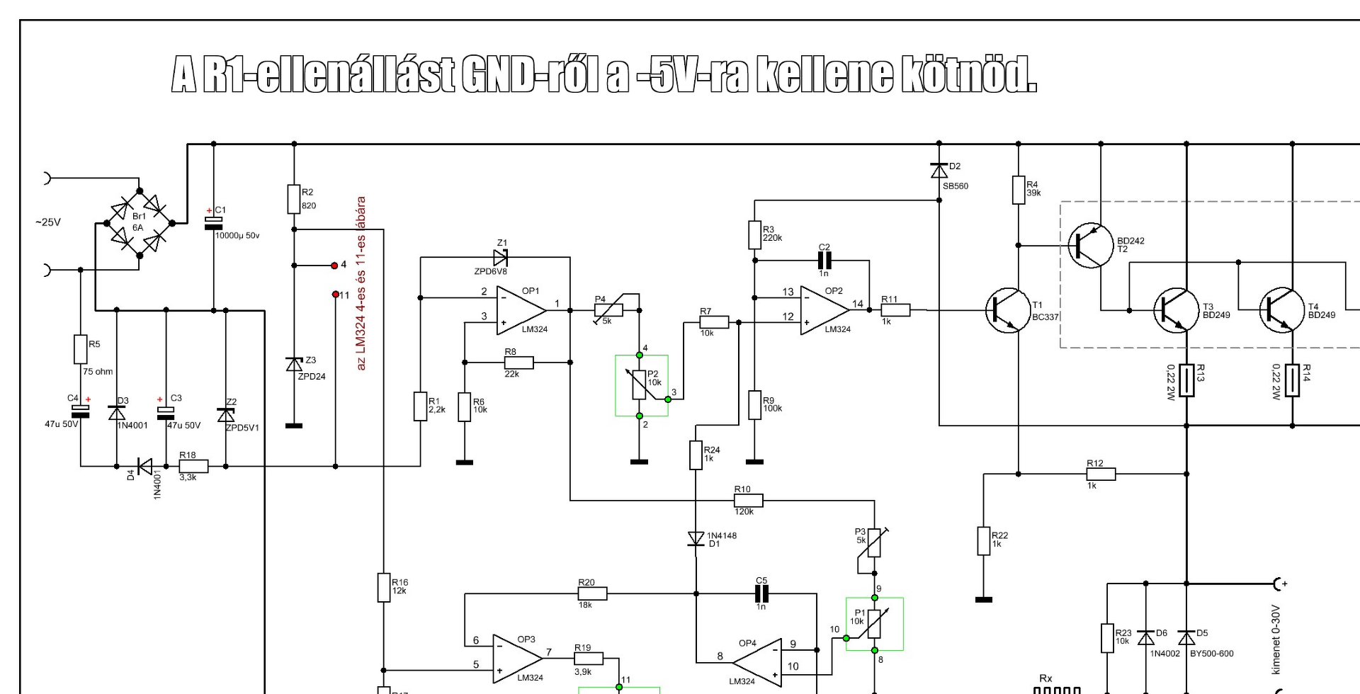

(#) Monster02 hozzászólása Jún 6, 2020 /

(#) Hp41C válasza Monster02 hozzászólására (») Jún 6, 2020 /
Vasalás előtt olvass vissza néhány oldalt. A referencia feszültséget beállító részben van egy hiba. Az R1 az LM324 bemenete és a föld közé van kötve, így a Z1 -en nem folyik áram.
Az R1 -et az LM324 bemenete és a -5V közé kell kötni.

(#) Monster02 válasza Hp41C hozzászólására (») Jún 6, 2020 /
Köszönöm valóban van benne egy ilyen hiba. Panel nincs még sehol. Nekem legalább is kisebbnek tűnik ez a panel. Ezért esett erre a választás. Valamikor a fórumba olvastam hibáiról.De csak ennyi kéz elfogható maradt meg belőle.A gányolás mesze áll tőlem, némi javításra van ötletem.
Az R1-et szikével leválasztanám a gnd-ről 3mm szakaszon.És alulról egy drótdarabbal rákötném az r10-re, ahol a műveleti erősítő 11-lábára csatlakozik.Így -5V kapna. Egyéb ötleteket észrevételeket szívesen fogadok.
(#) Alkotó válasza Monster02 hozzászólására (») Jún 6, 2020 /
Nekem megvan ez a terv.
Ha belerajzolod milyen változásokat szeretnél, akkor azt módosítom, és a módosított tervet, és a hozzá illő beültetést oda tudom adni.
(#) Monster02 válasza Alkotó hozzászólására (») Jún 6, 2020 /
Hát ha megteszed nekem ezt a szívességet hálám üldözni fog. PDF-be nem tudok rajzolni, de képen igen.
(#) Monster02 válasza Monster02 hozzászólására (») Jún 6, 2020 /
Ráírtam a képre. És csatoltam a helyes kapcsolásból a rész. És a kimenetről a biztosítékot kiveheted, ha megoldható.A 10A-Graetz helyett KBU tokozást kiválthatnád.Van belőle egy marékkal. Minden más jó.
A hozzászólás módosítva: Jún 6, 2020
Itt nem csak egy ellenállás bekötését kellene megigazítani. Ez a rajz, és a linkelt panelterv sok ponton eltérnek egymástól. Másképpen fogalmazva, egészen biztosan nem ehhez a rajzhoz illeszkedik (biztos össze lehetne őket igazítani némi munkával, de idő közben olyan sokk jobbító változás történt, hogy erre egyetlen percet sem érdemes már vesztegetni). Viszont nem tudom már milyen rajz alapján csináltam akkor régen.
Ezért ha ezt a rajzot részesíted előnyben, akkor azt javaslom, használd a szerző hozzá illő eredeti paneltervét.
Megtaláltam: Itt az ide vonatkozó kapcsolás.
