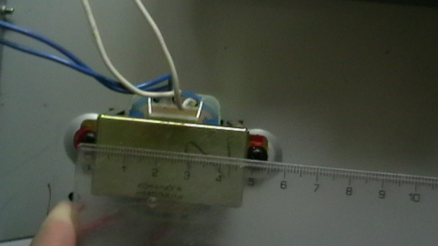

(#) L_Maqvus hozzászólása Aug 4, 2008 /
Egy labortápegységet szeretnék itthonra készíteni.
Találtam itthon egy trafot 2 bemenő 4 kimenő vezetéke van, 12 volt és 9 volt jön ki belőle. Érdemes ezt használni labortápegységnek? Gondolom így +--os feszültségek ie előállíthatóak lenének a táppal.
Sajnos semmii más adatom nincs róla, csdak enyi, ezt is a nyák panelról olvastam le..
(#) mex válasza L_Maqvus hozzászólására (») Aug 4, 2008 /
Méretre mekkora? A kivezetőhuzalok milyen vastagságúak? Esetleg egy fénykép?
(#) L_Maqvus hozzászólása Aug 5, 2008 /
3 képet mellékeltem.
(#) mex válasza L_Maqvus hozzászólására (») Aug 5, 2008 /
A képeket alapján sajnos ez egy kisteljesitményű transzformátor,ami komolyabb táphoz kicsi. Talán,ha 1 A lehet a terhelhetősége,a megadott feszültségeken. Természetesen ebből is lehet tápot késziteni,de bonyolitani nem érdemes. Egy graetz egyenirányitó,1000µF puffer és egy LM317-és kész a szabályozható táp.
Előzetesen azért nem ártana terheléspróbát csinálni:a 12V-os kivezetésre egy autós szoffita izzót (10W) kötve figyelni kellene a trafó melegedését. Ha kézmeleg merad akkor bátran neki lehet vágni.
(#) Gery válasza L_Maqvus hozzászólására (») Aug 5, 2008 /
Ez nagyon pici lesz... Ez max 5-6Wattos.
