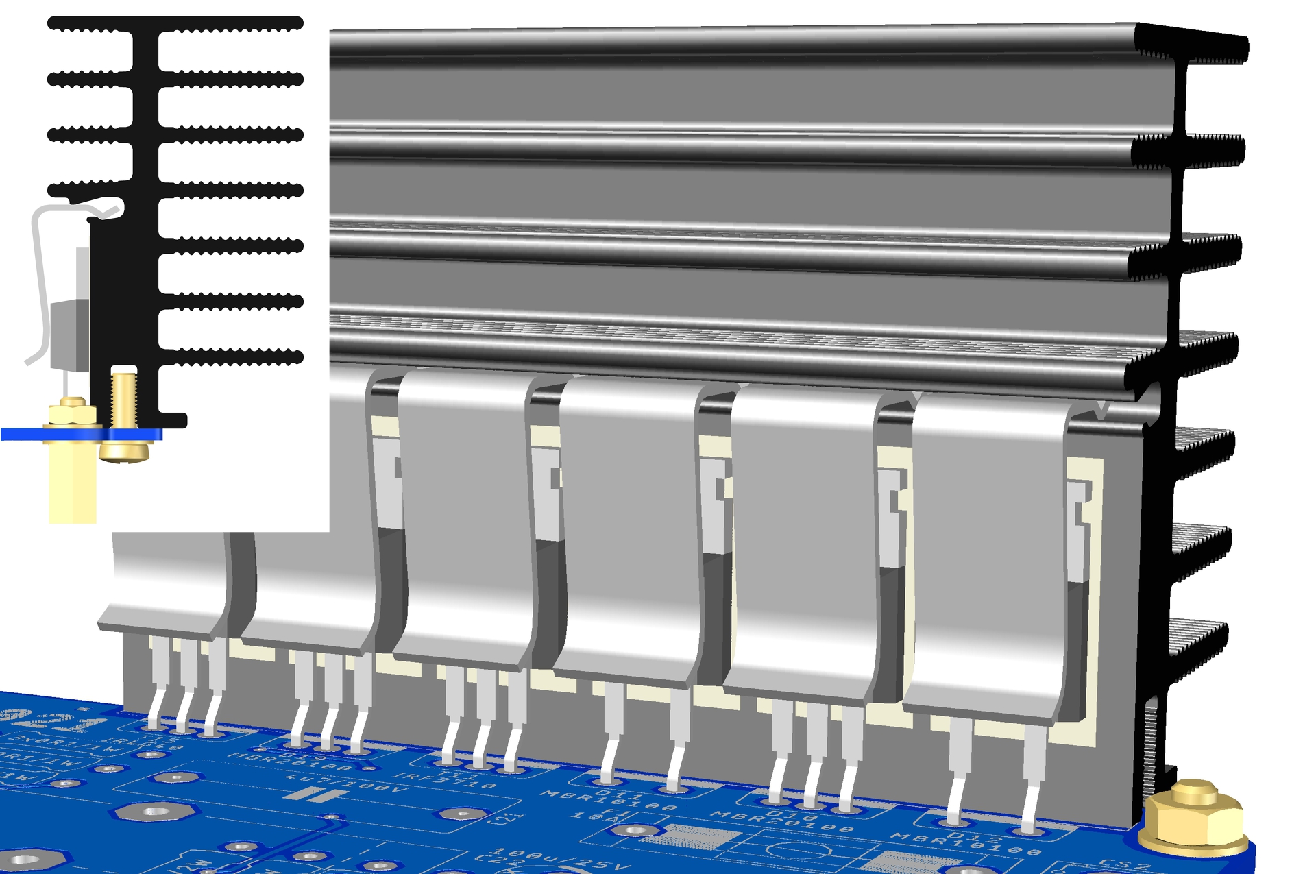

Építeni fogom Attila86 SMPS-II labortápegységét, és ezzel kapcsolatban felmerült a FISCHER cég hűtési rendszerének használata. Nem olcsó mulatság, de állítólag kis helyen, nagy hatékonyságra képes (borda). Még nem építettem ilyen jellegű hűtőbordával, de javítás során már találkoztam vele. Pont ezért kérdezem hogyan lehet/kell ezt észszerűen és szakszerűen összerakni?
Javításkor, szinte lehetetlen volt egyetlen félvezetőt kivenni a sorból (nekem nem sikerült). De hátha csak bénázok, és van ennek praktikus össze és szétszedési ajánlása, amire nem jövök rá magamtól.
Másik kérdésem a szorítólemezek (Ilyen) szorítóerejének nagysága. Az adatlapok erről hallgatnak, de a mérték nem lényegtelen. Külön érdekesség lehet, hogy én most a szintén FISCHER gyártmanyú alumínium-oxid és kerámia keverékből készült szigetelő lapot szeretném használni (ilyen), aminek 1,5 mm a vastagsága (nem elírás, másfél milliméter). Ha feltételezzük, hogy a rugós szorítólemezt a félvezető+csillámvastagságra optimalizálták, akkor ehhez a kb. 5 mm-es szorítandó vastagsághoz képest az Al2O3+ker. szigetelővel kialakuló kb. 6,5 mm jóval nagyobb hajlítást mér a rugóra.
Mellékeltem milyen lenne ez ha minden jól sikerül, és a sarokba tettem egy oldalnézetet is az arányok miatt.

Ezeket a szigetelő lapokat nem nagyobb ( >200V ) feszültségnél szokták használni ? Én sok inverterben láttam a munkahelyen ilyeneket, de nehéz elhinni, hogy a hővezetése megközelítené az aluminiumét. Magasabb feszültségnél indokolt lehet az átütés miatt ...

Ebben nem tudok állást foglalni, de az talán ellenérv lehet a felvetésedre, hogy a csillám átütési szilárdsága 0,05 mm vastagság mellett is 5 kV. Feltételezem vastagabb csillámnál (van belőle 0,1 mm-es is) még nagyobb az átütési érték.

Szia, az adatlapokon rajta van a szorítóerő, kb. 50N. Szerintem ezek bepattintósan szerelhetők, és talán vissza is kellene tudni húzni, de meg kell őket kérdezni. Ha sűrűn vannak akkor valami karmos szerszám kell minimum hozzá. Én még nem találkoztam ilyennel, de tetszik.
(#) Alkotó válasza em hozzászólására (») Jan 28, 2021 /
A "bepattintás", ha az szemből történik nagyon jó megoldás lenne. Oda-vissza lehetővé tenné a szerelést, a szomszédos félvezetők bolygatása nélkül.
Esetleg tudsz olyan videóról, ahol megnézhetnék ilyen szerelést/bontást?

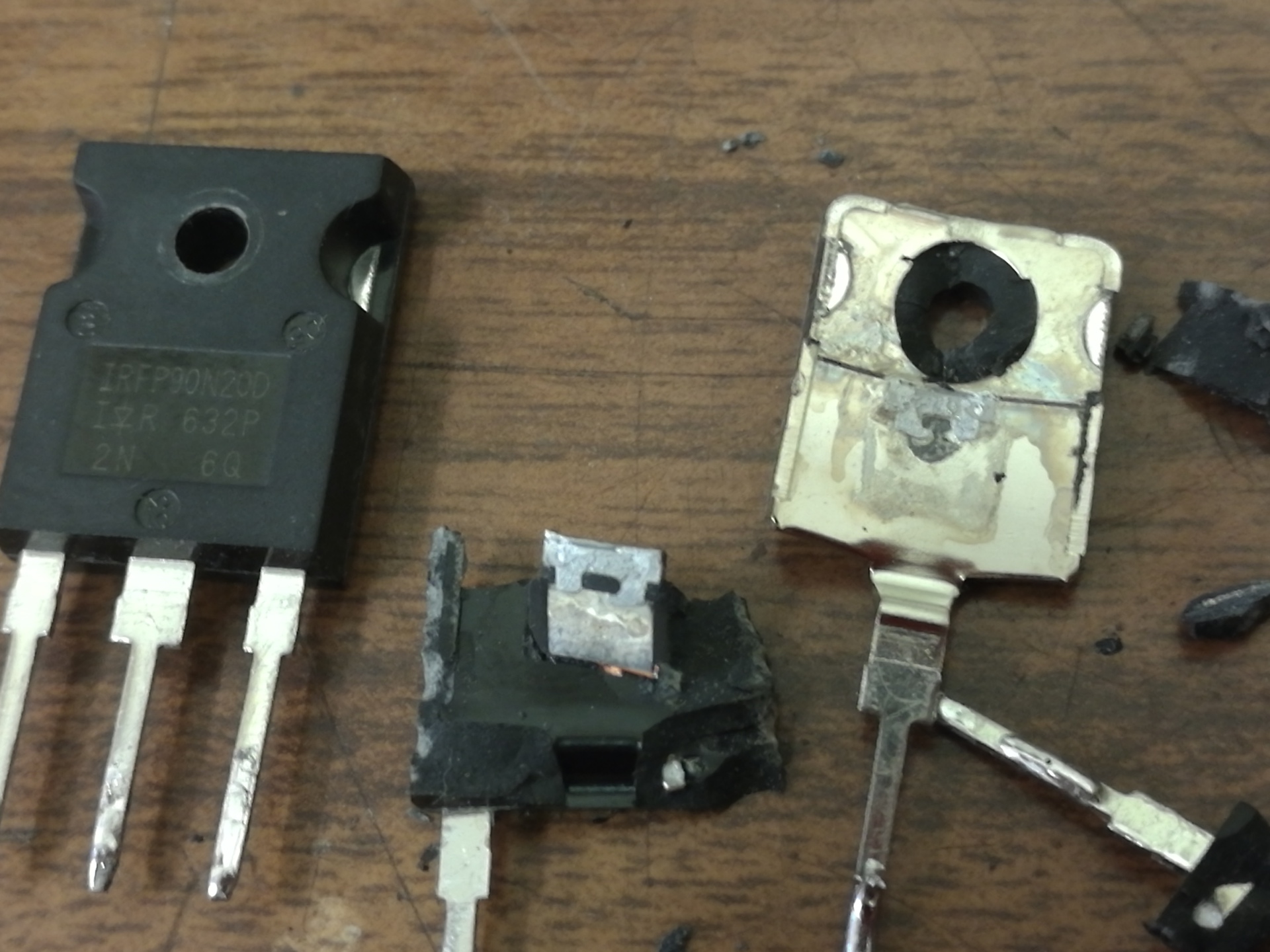

A kis SMD FET hátlapját (amit az alaplapi fóliához szoktak forrasztani) ráforrasztották az IRFP fém hátára, a lábait hozzágányolták a nagy tokhoz. A kész FET ránézésre teljesen azonos az eredetivel. RDSon érték árulkodik egyedül a csalásról, mert az 1 Ohm körüli.

Gondolom ezt az érdekességet le is fotóztad mikor szembesültél vele...?! megosztanád velünk, okulásképpen? )

Hát ilyenek voltak...
Ja és az összes telefon akku is max 50%-os volt.
Minden más félvezető rendesen tette és teszi azóta is a dolgát. Az összes kis kész vagy kit panel rendben működik, semmi probléma nem volt még velük. E-bayről eddig csak néhányszor rendeltem és összesen egyvalami érkezett meg. A többi árát visszatérítették. A helipotik között volt még rengeteg hamis vagy gyenge minőségű.
Az IRFP260-ad valószínű rendben lesz, de ne várj tőle sokkal több disszipációt. Nagyjából ennyit tud a tok. Én is teszteltem 1 perc után a hűtőborda 40 a FET felső műanyag része 88 fokos volt (infrával mértem, nem hiteles műszerrel, de tájékozódni jó volt). A tranyó alatt csak szilikonzsír volt.
