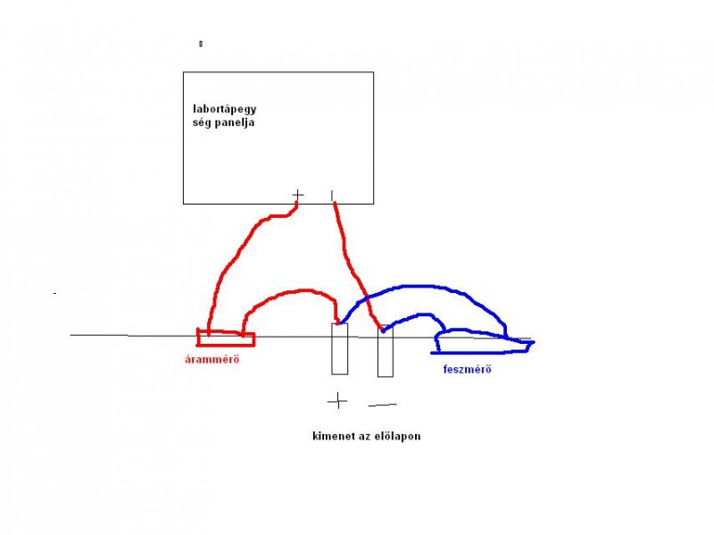

(#) Doncso válasza FREDDI hozzászólására (») Aug 13, 2008 /
Na várj csak egy kicsit, ha jól értem, be lehet úgy is kötni ezt a DPM-et , hogy nem a kimeneten lévő söntön keresztül figyelje az éppen felvett áramot, hanem üresjáratban a beállítottat? Tehát terheletlenül is mutatná?

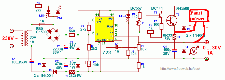

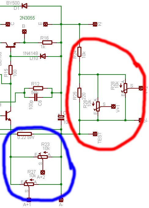

(#) Krisz03 hozzászólása Aug 13, 2008 /
Végre működőképes az electronics-lab-os tápom, dobozban van már, de a panelmérők nem jól működnek.
Két méréshatárt tervezem az áramhoz (2A, 20A) is, és a feszültséghez (20V, 200V) is. A képen látható a megvalósítása. Nem tudom kinek mi a véleménye róla, de szimulátorban is, és digit multiméterrel 200mV-os végkitéréssel is tökéletesen működött.
Azonban most beépítettem az LCD-s panelmérőket (olyan, mint pl ami a HEStore-ban is van), de nem jó értéket jelez. Konkrétan tizedakkorát, mint kellene. Próbaként 2V-os méréshatárral rámértem a digit multival a panelmérő bemenetére, és a kijelzett érték megegyezett. Akkor ez azt jelentené, hogy nem is 200mV-os műszert vettem, hanem 2V-osat? Dehát a típusa PM428, ez a 200mV-os. Még az is érdekes, hogy a dobozon is ez a típus szerepel, meg a kijelző egyik sarkában is, de a másik sarkában pedig ez: PM438DCA0~10A, ami pedig a 10A-es műszer típusa (a leírásban szereplő táblázat szerint).
Szerintetek mitévő legyek? Mert ha ez tényleg 2V-os, akkor hiába is változtatok az osztókon, sehogy sem lesz jó.
Krisz

(#) Krisz03 válasza Krisz03 hozzászólására (») Aug 13, 2008 /
Most már bizonyos, hogy 2V-os méréshatárú a panelmérőm, mert egy ceruzaaksit mindenféle feszosztó nélkül, közvetlenül megtudtam vele mérni, nem csordult túl, jól jelezte ki a feszültségét. De akkor nem értem, hogy miért PM428-as típusszám van ráírva?
Nem tudom felhasználni akkor ugye semmiképpen sem 20V, 200V, 2A, 20A méréshatárokhoz?
(#) válasza Krisz03 hozzászólására (») Aug 13, 2008 /
Használni tudod ugyan, de akkor már nem lesznek jók az eddigi feszosztóid; más értékű fog kelleni előtétből és söntből is.
Nem tudom miért írtad az előző hsz-edben hogy nem működik az osztók cseréje, mivel annak egész biztosan működnie kellene.
Ha ismered a megfelelő adatokat a panelműszeredről, akkor csak simán kiszámolod hozzá a megfelelő osztókat, feltéve hogy ismered a vonatkozó képleteket. De próbálgatással is csinálhatod, én is így állítottam be (mivel nem ismerem ezen képleteket) a leendő tápomhoz a panelmérőket.
Nekem 75mV-os LEDkijelzős cuccaim vannak, először tettem elé egy pár M ohm-os potit, nagyjából belőttem a mért értéket, kiraktam ellenállásokból, ezt be a poti helyére, egy másik potival még finomítottam, aztán ezt is kiváltottam ellenállásokkal, végül pedig a panelműszer referenciafeszültségét tekergettem kicsit az ottani helitrimmerrel. Így végülis sikerült pontosan belőni.
Árammérőnél is ez a helyzet nagyjából, ott is így működik, csak ott ugyebár a panelműszerrel párhuzamos az ellenállat, amit a te esetedben növelni kell majd (hogy nagyobb fesz essen rajta).
A feszmérőnél pedig értelemszerűen csökkented (az eredetihez képest) az előtétet addig, amíg a kívánt értéket mutatja.
(#) Krisz03 válasza hozzászólására (») Aug 13, 2008 /
Electronics Workbench Multisim 8-cal szimulálgattam kicsit. A feszültséget még csak meg lehet oldani az osztók cseréjével, meg a 20A-es méréshatár is működne, de a 2A-es már nem. Nem tudnék 1.999-et kijeleztetni ha 2A-nél 0.4V esik a söntön.
Szóval abban a bizonyos hozzászólásomban tévedtem is meg nem is, mert ez csak félmegoldás.
