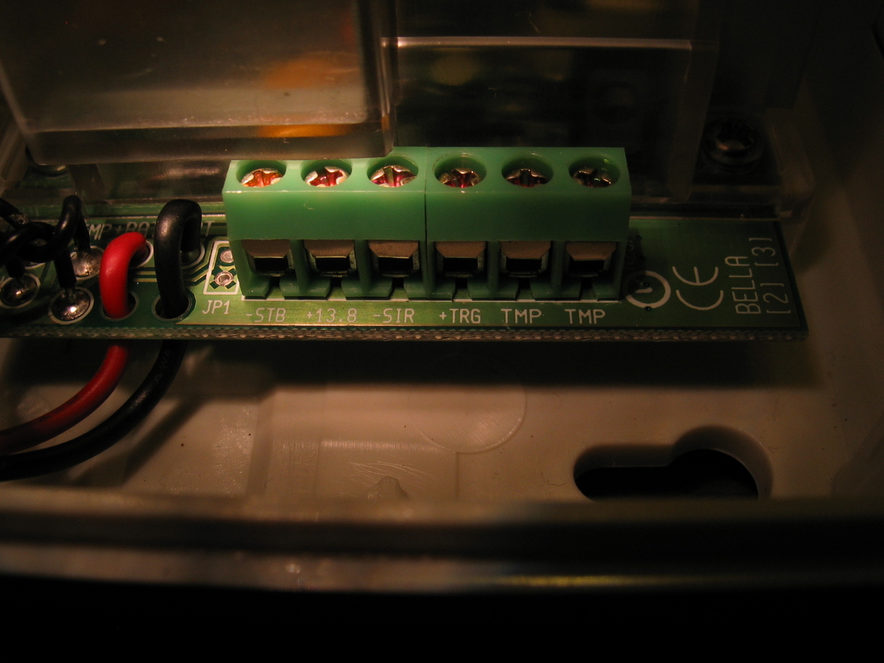

Igen teljesen mindegy! A lényeg,hogy ha akkumulátorral szerelt kültéri szirénát veszel akkor vagy negatív indítású legyen, vagy egy 12V-os relét kell bekötnöd a BELL +- -ra és arról indítod a szirénát pozitív vezetékkel.

A sziréna bekötésével kapcsolatban tudna e valaki segíteni? Paradox 748, az alaplapján bell + és -, aux + és -. Az a gondom, hogy a bella 2 szirénán meg, más jelzések vannak.
Amúgy már egész szépen működik a rendszer, mondhatni, ez az utolsó akadály a felszerelés előtt.
(#) Reedly válasza Reedly hozzászólására (») Nov 15, 2014 /
Találtam a szirénához némi leírást is.
http://www.av-gad.hu/letolt/manualen/AV-GAD%20Bella.pdf
