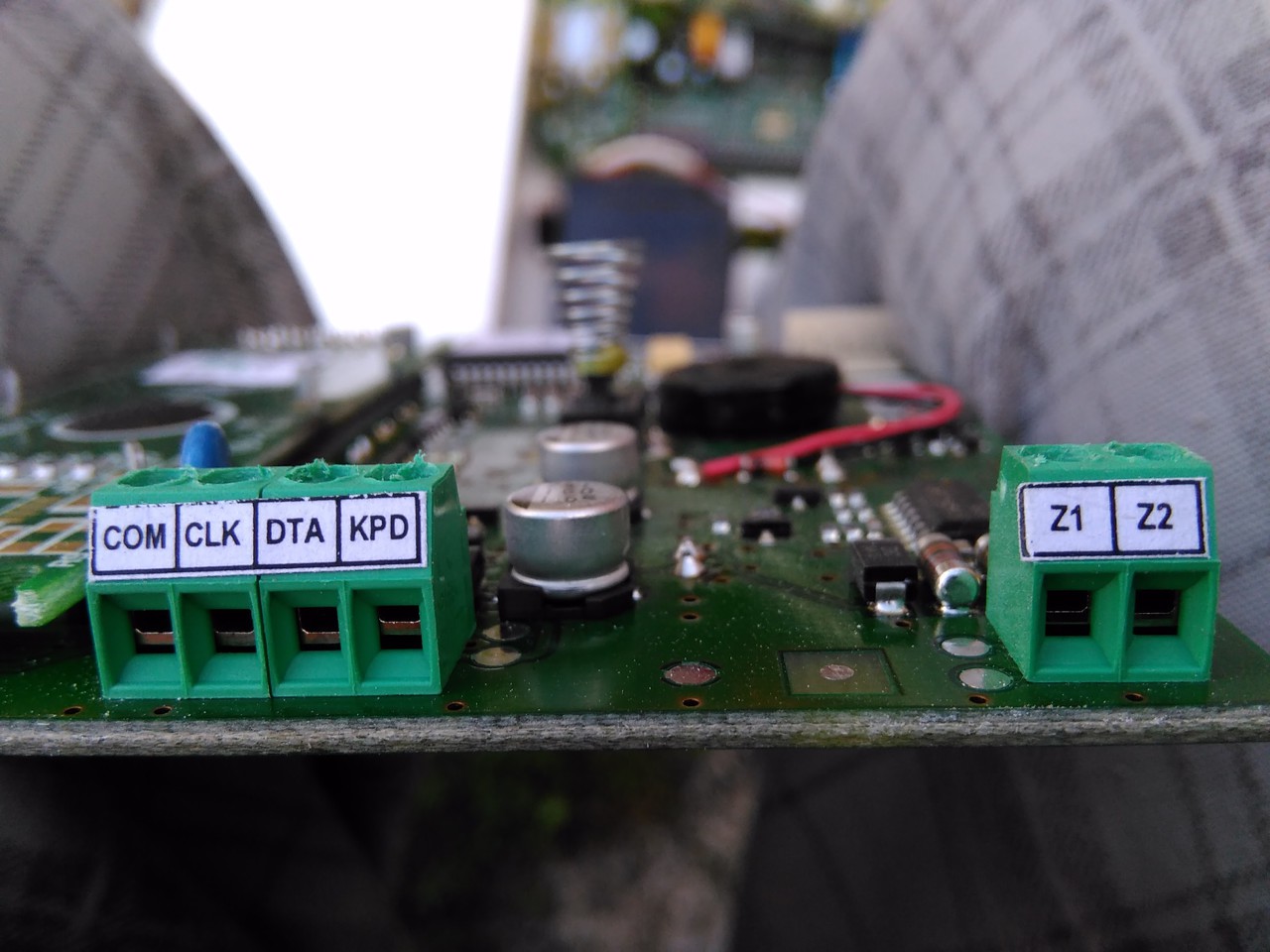

Sziasztok! Van egy használt riasztóközpont, lcd-s kezelővel, meg 6-7db pir szenzorral. Működött,de most ki szeretném próbálni egy darab pir-rel,hogy minden rendben van-e vele. A kezelőn az összes pontot be kell kötni? Illetve hogy kössem,hogy 1 db szenzorral próbálni tudjam? Sziréna egységem nincs hozzá...

Van magyar nyelvű dokumentáció ehhez a riasztóhoz, Bővebben: Link Itt mindent megtalálsz.
Annyi az "extra", hogy a tied a régi modell, azon még nem az RJ11 csatlakozós PC kábel van, hanem az 5 tűs. de ennek is fenn van a bekötése. PC szoftver nagyon javasolt ehhez a központhoz a programozásakor, jóval egyszerűbb vele. (az is tud magyarul, ugyanott megtalálod) Érdemes elolvasni a teljes leírást, nagyon jól le van bene írva, mit, hogyvá, hogyan kell kötni, és a programozási segédlet is nagyon jó. A pc-s programhoz is van hozzá dokumentáció. De töltöttem fel doksikat is A hozzászólás módosítva: Júl 31, 2016
Szia! Köszi a segítséget,megnézem,mit tudok kihozni belőle. Elvileg működőképes volt leszerelés előtt.
Kicsi az esélye,hogy itthon üzemelni fog,mennyit érhet pénzben a cucc,ha elszeretném adni?
Szia! Odáig jutottam,hogy a központot összekötöttem a kezelővel.Életre kelt,működik. Aksi kuka,de a töltés működik. Reset megvolt,a régi programozott neveket tudtam törölni. Szervíz menübe is be tudtam lépni,persze ott nem babráltam semmit. Pir bekötését hanyagolom,nem egyértelmű számomra...Ha találok rá vevőt,szerintem eladom.Csak nem tudom,mit lehet érte kérni.
Újonnan a panel kb. egy húszas, a kezelő kb 17, az érzékelők kb 2500. ezek az új árak, ez alapján érdemes levonni a következtetéseket, de kb. mindegyiknek a fele.
