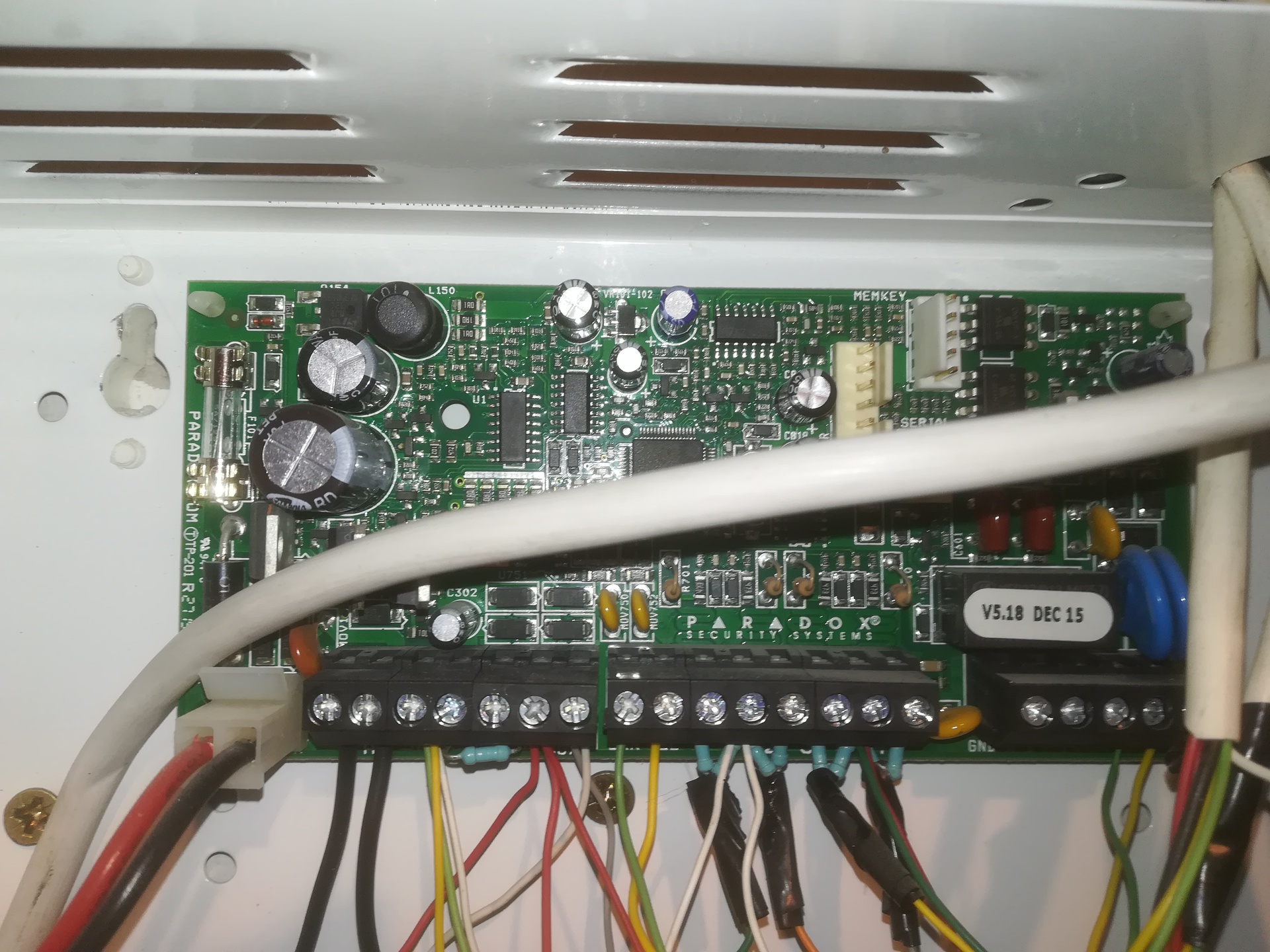

(#) ptesza hozzászólása Dec 19, 2021 /
Sp5500-as rendszer van telepítve nálunk, de már a szolgáltatói szerződésem nincs hozzá. Tegnap délutáni áramszünet beindította a kültéri szirénát és nem is bírtam lekapcsolni, mert a beltéri kezelő is sötét volt. Jó 20 perc után mégis abbahagyta riasztást szerencsére. Gondolom szegény szomszédok, hogy szidhattak. 2013-ban lett beépítve , gondolom az összes akksi elhasználódott és ki kellene cserélni.(Már rég ki kellett volna.)
A beltéri dobozt biztosan szabotázs kapcsoló védi, és ezért nem is merem felnyitni a dobozt, hogy megnézzem milyen akksik kellenek.
Ilyenkor, hogy szokták csinálni? Deaktiválják a szirénát, a kapcsolót vagy az egész risztót kapcsolják le? Vagy?
Előre is köszi !
(#) levaitamas válasza ptesza hozzászólására (») Dec 19, 2021 /
Zónaterven (ha van) szerepel szabotázskör?
Ha igen, megpróbálhatod kiiktatni a Byp+kód+zónaszám+Enter. Sikeres kiiktatást a Byp gomb világítás jelzi. Ezután kinyithatod a dobozt. Ha nem tudni semmit a tamperkörről, akkor kinyitod (ekkor meg kell szólaljon, de lehet csak hibát fog jelezni a kezelőn) és kóddal hatástalanítasz.
Vigyázz, a dobozon belül 230V van jelen a táptranszformátornál.

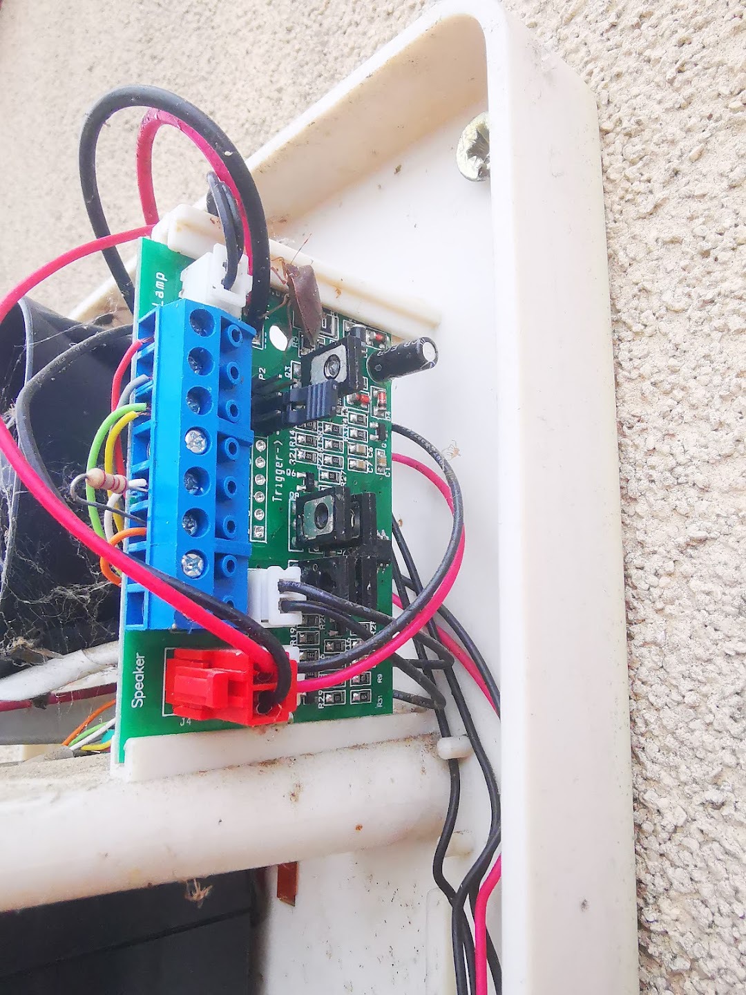

(#) ptesza válasza ptesza hozzászólására (») Dec 29, 2021 /
Ismét egy kis segítségre lenne szükségem.
A kültéri sziréna (SIGNAL) Két kis sárga villogó led nem villog. Teljesen sötét.
Tud így riasztani? Gondolom ennek az akksija is elhervadt.
Hogyan kell szétszedni, hogy ne kezdjen el riasztani?
(#) ptesza válasza ptesza hozzászólására (») Jan 3, 2022 /
Megkeresem, hogy melyik vezeték érkezik a szirénától. Az egyik szabadonálló érre -12V voltot kötve service üzemmódba kerül. Remélem megjelölték, hogy melyik lesz az. Vagy van valami színjelzés amit common használnak erre?
(#) levaitamas válasza ptesza hozzászólására (») Jan 3, 2022 /
Két ok miatt nem villog a két LED. Az egyik, hogy szervízmódban van (ez nem valószínű most), a másik pedig lemerült az akkuja és meg is szűnt a betápja. Nem gondolnám, hogy szétszedéskor meg fog szólalni. Ha szétszedted írj.
(#) ptesza válasza levaitamas hozzászólására (») Jan 3, 2022 /
Szia! Végülis megszólalt!
Szerintem a hidegben lehervadt teljesen az akksi és, hogy most jobb idő volt képes volt egy kis töltést felvenni. Sebaj, legalább senki sem hiszi azt, hogy fake.
A csere megvolt, most a saruval sem szívtam, mert pont olyan széles volt. Rendesen mohás volt belül és jónéhány rovar is beköltözött. A sárga plexit megpuccantottam és most pont olyan mint az új.
Most, hogy ez így képbe került ez a riasztó dolog lenne még egy gondom. Van benne egy GPRS adó lejárt kártyával. Ez miatt szokott kattogni és a TBL is világít kommunikációs hiba miatt.
Mit érdemes manapság? GPRS / Vonalas telefon / Internetes ?
Szeretném ha távolról kapnák üzenetet és ha szükséges akkor tudjam deaktiválni.

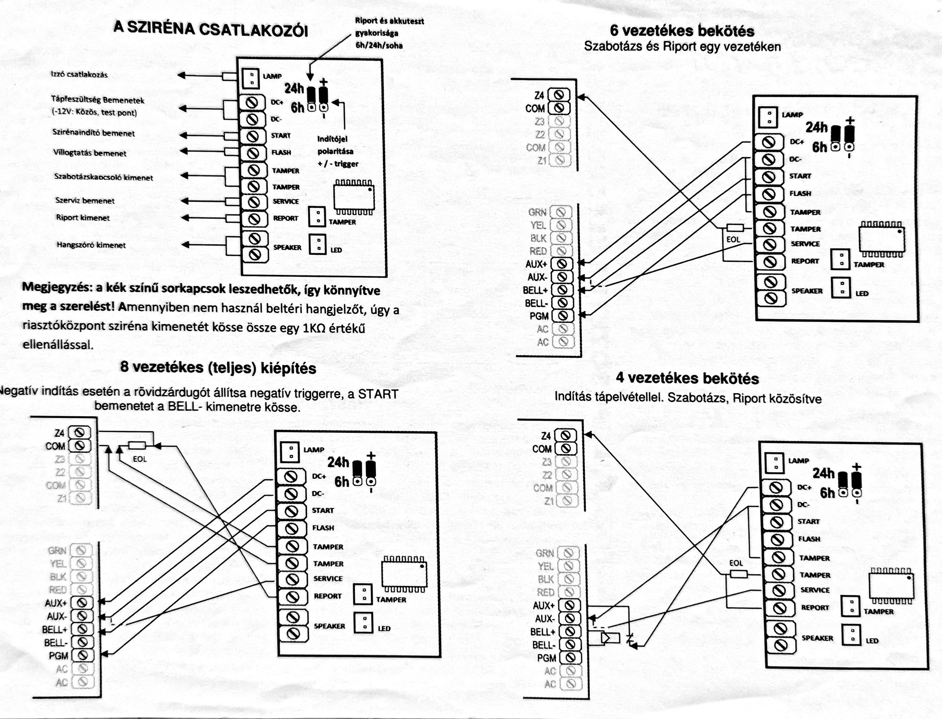

A két led megint nem villog... Mi a fene lehet vele.
(#) ptesza válasza ptesza hozzászólására (») Jan 4, 2022 /
Úgy tűnik találtam valamit.
Az egyik jumper hiányzik. Amikor tegnap szétszedtem, hallottam, hogy valami koppant lent a földön. Azt hittem, hogy egy poloska vagy mi. Most reggel meg is találtam a fűben!
Ma délelőtt szétveszem újra és felrakom a jumpert. Az is érdekes, hogy nem volt a PCB panel a sínben, azt én tettem vissza mielőtt összeraktam. Hogy jöhet le egy jumper magától?
Feltöltöm ide a PS-128 hoz adott bekötési vázlatot, mert a neten ezt a verziót nem találtam sehol.
(#) levaitamas válasza ptesza hozzászólására (») Jan 4, 2022 /

(#) ptesza válasza levaitamas hozzászólására (») Jan 5, 2022 /
Végül lehúztam az akksit és a sorkapocsból kivettem a legfelső vezetéket. Felraktam a hiányzó jumpert. Visszakötöttem a tápot és ezután az akksit is. Feléledet ahogy a leírásban is van.
Ledek villognak és riaszt is ha kell. Egyenlőre jónak tűnik.
Volt egy 8-as TBL kód amit az idő beállítás vesztésre utal. Ezt a következő videó megoldotta. Érdekes, hogy a kézikönyvben leírtak nem működtek. Illetve nem is így írta.
Még van egy 4-es TBL kód.
Kommunikációs hiba. A GPRS modul benne van egy lejárt kártyával.
Ennek eltávolítása hogy lehetséges? Kell hozzá programozni?
Úgy nézem Paradox IP150 modul kellene bele. Hát elég húzós az ára...
Meg akkor a routernek is kellene egy szünetmentes tápegység, hogy a net legyen mindig biztosítva.
Van valami más alternatíva?

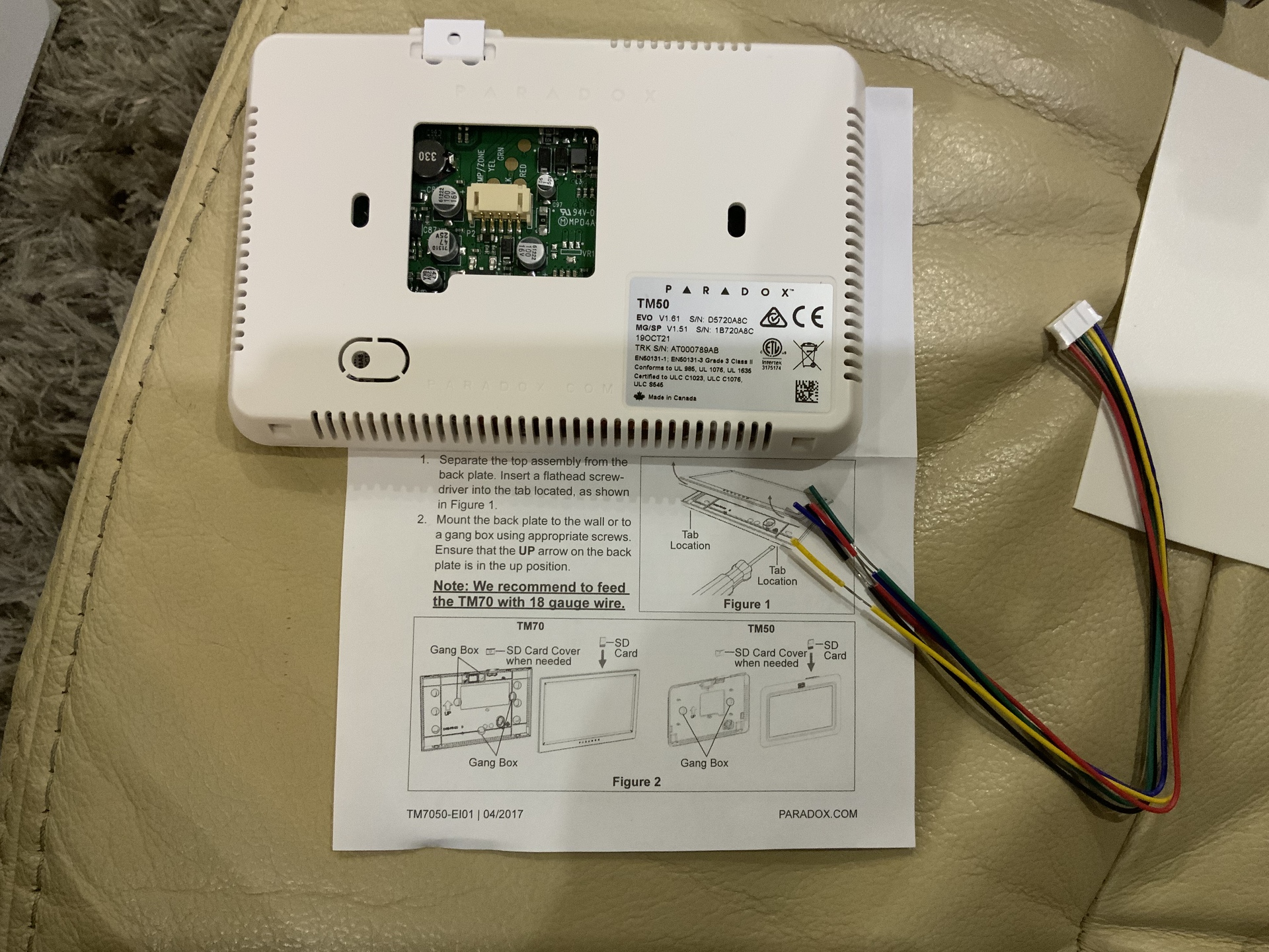

(#) brlaci hozzászólása Márc 6, 2022 /
Egy Paradox MG 5050 riasztó bekötését akarom befejezni, viszont a mozgásérzékelőknek nem állt le külön szálon a villanyszerelő, hanem van, ahol 3 érzékelőhöz is sorba húzta a szálakat. ATZ zónaduplázásról van infóm, viszont a 3. érzékelőhöz mekkora ellenállást kössek be? Ebben kérnék segítséget. Illetve van egy PS128 szirénám, amihez ha szintén van valakinek valamilyen bekötési infója, azt megköszönném!
(#) Johnycorp hozzászólása Márc 6, 2022 /
Szia.
Az ügyes villanyszerelő miként húzta le a kábelt a 3 érzékelőhöz?
- elindult a központból az első érzékelőhöz, onnan a másodikhoz és végül a harmadikhoz?
- hány eresek a kábelek?
Ha ismered az ATZ működését, akkor tudod, hogy ez csak 2 db érzékelő és a szabotázs megkülönböztetésére alkalmas.
3 érzékelő - egy kábel esetére trükközni lehet a bekötéssel esetleg.
Ha megírod a fenti kérdésekre a választ, akkor próbálok segíteni.
PS128 régi vagy újabb?
Fotód van esetleg a panelról?
Szia,
Igen, ahogy írtad pontosan úgy történt. Elindult a központtól az első érzékelőhöz, onnan a másodikhoz és onnan a harmadikhoz. Csak gratulálni tudok neki ehhez…
6x0,22-es árnyékolt kábelt használt mindenhol.
Ráadásul az előszobában is úgy alakította ki, hogy az érzékelőig kiállt, onnan meg a kezelőig tovább. Nah most így az is kérdés, hogy mivel ott egy Paradox TM50-es érintőkijelző lesz, annak elég-e ha az érzékelőről lesz tovább adva a betáp?
A sziréna sajnos most nincs nálam, de holnap tudok készíteni egy fotót a panelről. A típusa: PS-128/A
https://www.riasztobolt.info/334.ps-128a-kulteri-hang-es-fenyjelzo-...s.html
Ezen kívül van még egy szintén dupla érzékelő és ennyi lenne.
Nagyon szépen megköszönöm, ha tudsz ebben segíteni!
