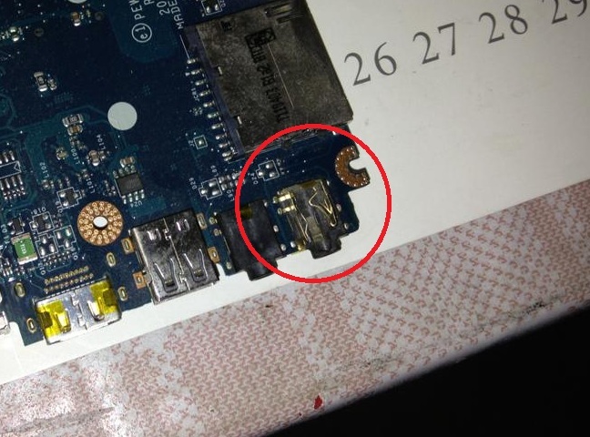

Az a problémám, hogy egy barátom megkért, hogy szerezzek neki a laptopjába egy új jack csatlakozót a hang kimenethez, mert eltört és nem is szól neki. A kérdésem az, hogy Budapesten lehet valahol venni olyat ami jó lenne bele? A típusa Acer Aspire 5552. A garancia már lejárt, ezért sem akarjuk javíttatni, mert az csilliárdokba kerülne valószínűleg.
Előre köszönöm a segítséget!
