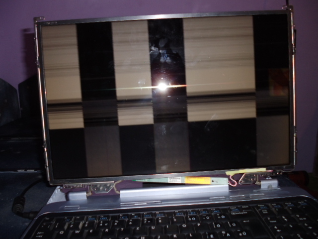

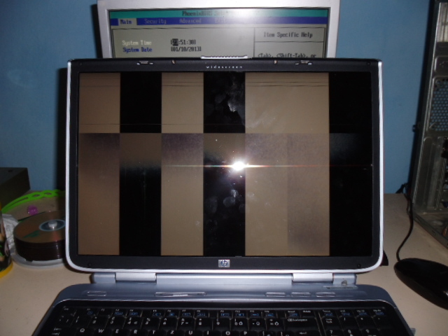

(#) ufi hozzászólása Dec 14, 2013 /
Üdvözlet mindenkinek!
Segítséget szeretnék kérni egy HP zd7000-hez!
A kijelző elektronikáját meg lehet javítani?
Várom válaszotokat!
(#) bbalazs_ válasza ufi hozzászólására (») Dec 14, 2013 /
Mindent meg lehet javitani, csak kerdes, hogy a technologia es a szakertelem rendelkezesre all-e.
Mi a baja? Mi a hibatunet?
(#) ufi válasza bbalazs_ hozzászólására (») Dec 14, 2013 /

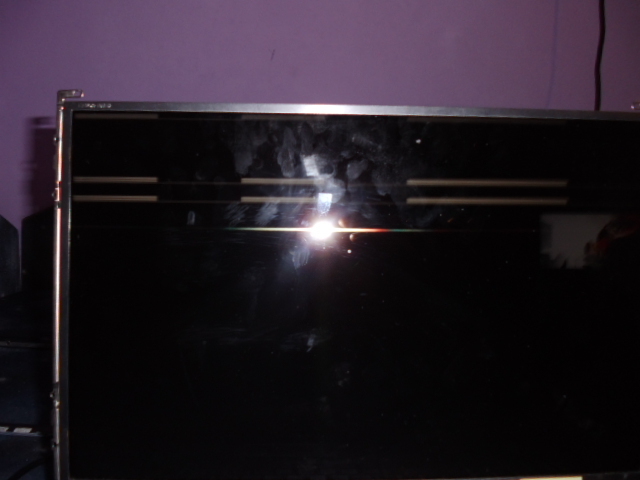

A kijelzőn folyamatosan máshol jelennek meg a függőleges fekete csíkok,nem maradnak egy helyen! Minden bekapcsoláskor más és más helyen vannak a csíkok,még akkor is ha váltja a képet külső kijelzőn is!

(#) zolika60 válasza ufi hozzászólására (») Dec 14, 2013 /
Nem lehet memória hiba ez? Bővítő nélkül próbáltad?
(#) ufi válasza zolika60 hozzászólására (») Dec 14, 2013 /
Ez kijelző ill. elektronika hiba! Kiszűrés kép kicseréltem egy másik kijelzőre,azzal semmi gond nem volt!

(#) bbalazs_ válasza ufi hozzászólására (») Dec 17, 2013 /
ELVILEG meg lehet probalni. Ezekben altalaban egy igen vekony zold nyak van visszahajtva a kijelzo moge, ezek leszek egyben az oszlopmeghajtok kiinduloi is. Emellett egy ceruzavekonysagu masik panelrol indulnak a sormeghajtok.
Amit tudsz csinalni:
BARMIT, hiszen ennel tovabb nem ronthatod es ezt - hidd el nekem - senki sem fogja elvallalni.
1. Kiszereled a kijelzot, megszabaditod a vasaktol, kihuzod belole a szalagkabelt meg a fenycso nagyfeszkabelt.
2. Ovatosan elvagod a hatan rendszerint ottlevo, zavarszuresi celokat szolgalo szalagcsikokat. Minden, folianak vagy ragasztonak latszo dolgot erdemes lehuzni, eltavolitani. Ha mazlid van, ezen az oldalon is vannak alkatreszek, azokat meg szetszedes elott merheted, ellenorizheted. Altalaban nincs makunk es a lenyeg a masik oldalon van.
3, maga a panel altalaban 3-4 csavarral rogzitett. Minden vagas vagy kicsavarozas utan ovatosan mozgatod a panelt, hogy mennyit enged. Sormeghajtokra vigyazni, vekony szalagkabele konnyen leszakad, ha nem figyelsz ra. Ha a panel az LCD tetejen van hozzad kepest, akkor jobb szelen talalod legtobbszor.
4. LEGFONTOSABB LEPES, OVATOSAN HAJTANDO VEGRE: Ha ugy erzed, minden kint van es a panel is nyilik fel, akkor felhajthato a panel. A panelrol forrasztott foliakabelek vezetnek (oszlopmeghajtokon keresztul) az uvegre gozologtetett vezetoretegig. Ez a foliakabel csak nehany, teljes 180 fokos nyitas-zarast visel el, ez teljesen lutri, van amelyik mar egyet sem. En szoktam egy vastag kartont vagy muanyaglapot a kijelzohoz rogziteni es a kihajtott panelt ehhez azonnal odaszigszalagozni. Kulonosen a csatlakozo kozeleben fontos ez, nehogy a szetcsatlakoztatashoz szukseges ero kitepje a szelso foliakabelt.
5. Ha ez is megvan, johet az ellenorzes. Igazabol nem tul izgi a panelnek ez a fele sem, van egy jokora szettaposott ezerlabu meg par, taparamkori elem a segedfeszeknek. A tap elejen talalsz biztositekot (vagy kiserteku ellenallast, egybol a csatirol oda megy), talan stabilizatort. remenykedj, hogy valahol itt a hiba.
Nalad elvileg lehet remenykedni hasonloban, mert a laptopnak fogalma sincs, hogy pl. a kijelzo IC-jeig nem jut el a kakao, o attol fuggetlenul bekapcsolja a hattervilit.
Ha viszont a fo IC ment tonkre... akkor szerintem irany a markaszerviz kukaja, ahol kersz szepen egy torott, ugyanolyan kijelzot (csovek nelkul) es kiszamolod, hogy megeri-e ki- es beforrasztatni az IC-t. Mindekozben nagyon kell vigyazni, hogy nehogy megmozduljon a kihajtott foliakabel, mert a legkisebb berepedes fuggoleges csikokat produkal.
Szoval erosen kerdeses, megeri-e.
Konkluzio: Szerintem hasznalt kijelzovel jobban jarsz.

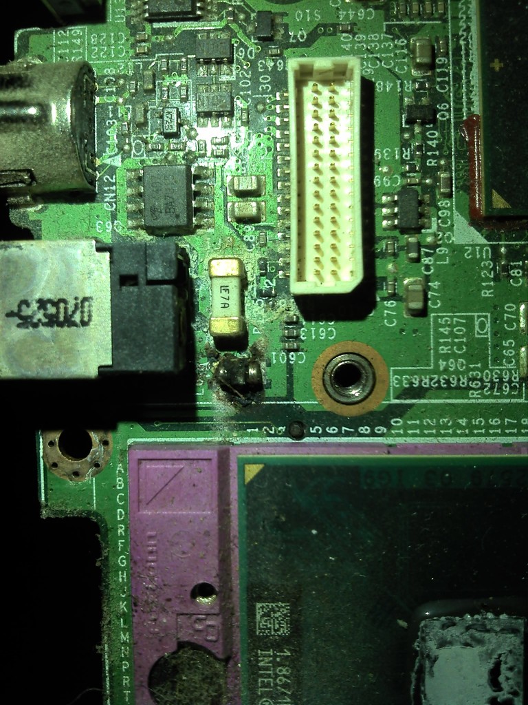

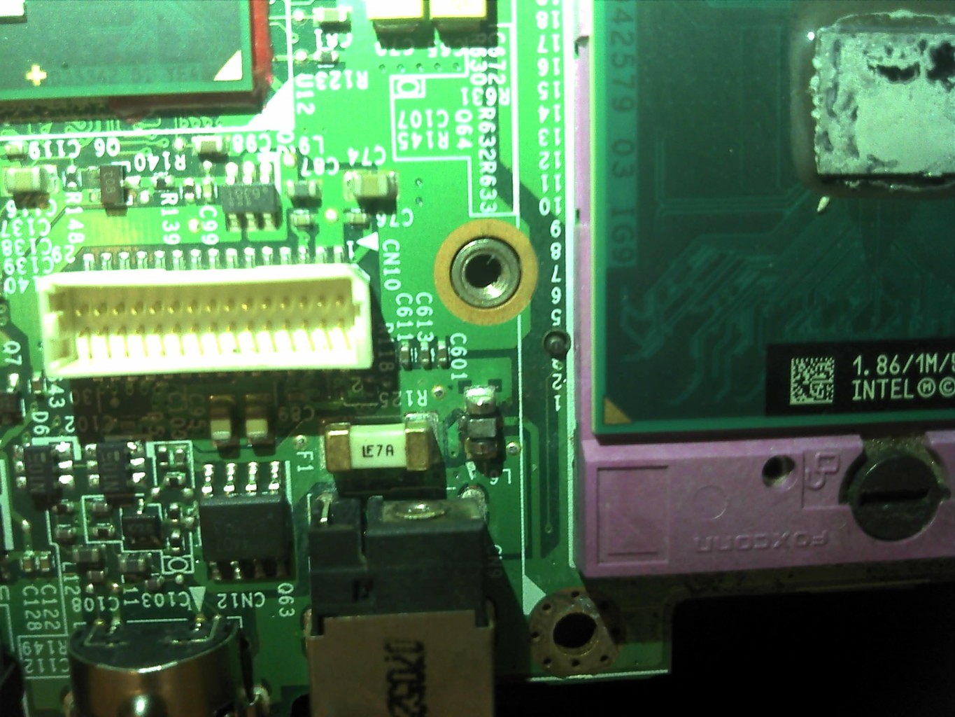

(#) tadid hozzászólása Dec 18, 2013 /
A következő problémában kérném a segítségeteket. Az egyik ismerősöm laptopja (Fujitsu Siemens Esprimo Mobile U9200) nem veszi fel a töltést. A hiba a következő: bedugott tápnál a töltőn lévő led pulzál. A gép nem jelzi a töltést és nem is lehet bekapcsolni. A töltő a szükséges feszültséget produkálja, a vezetékek épek, nem töröttek. A laptopot szétszedve a következő látvány fogadott (lásd a mellékelt képen). A sok por mellett a táp csatlakozó pozitív lábánál lévő alkatrész teljesen el volt kormolódva. Valószínűleg szikra okozhatta
Méregettem a 4407-es MOSFET-et Skori weblapja alapján. Rossznak tűnik, igaz nem forrasztottam ki az alkatrészt (ez így akkor falsh?).
Kérdésem az lenne, hogy merre keressem tovább a hibát?
Előre is köszönök mindenféle segítséget.
Üdv.:Ákos
u.i.: Laptop töltés fórumon sajnos nem jár/járt senki ;(, így még nem sikerült megoldani a problémát.
(#) tomipap válasza tadid hozzászólására (») Dec 18, 2013 /
Kicsit nagyobb kepeket nem tudsz feltolteni? Elegge picikek a fotok. Nagy varakozassal kattintottam, hogy lathassam a szenesedett alkatreszeket, aztan nem lattam semmit
(#) tadid válasza tomipap hozzászólására (») Dec 18, 2013 /
Bocsi, nem így akartam a képeket.
Az AO4407-et emeld fel minden kepen azon az oldalon ahol a Source es Gate labai vannak es nezd meg, hogy nem e zarlatos. De olyan nincs, hogy rossznak tunik. Zarlatos? A Pulzalo led azt jelenti, hogy valami leulteti a tapot, majd tilt, ujra indul, megint leulteti es igy tovabb. Deritsd ki, hogy melyik korben van a zarlat. Igy elsore en az 5V -ra tippelek. Ha nem vezet nyomra a FET ellenorzese akkor nezz korul ott ahol az 5Volt "keszul" kondik eloszeretettel mennek zarlatba ugy, hogy nincs (vagy alig lathato) kulserelmi nyoma. Ha nincs meg a kondi akkor az 5V korben emeld fel a kimeneti fojtot. 3-5µH koruli szokott lenni. Ezutan nezd meg, hogy a vezerlo IC felol van zarlat vagy a fojto masik vage felol. Persze ezt csak akkor erdemes ha megtalalod, a zarlatot es az az 5Voltos agban van.
