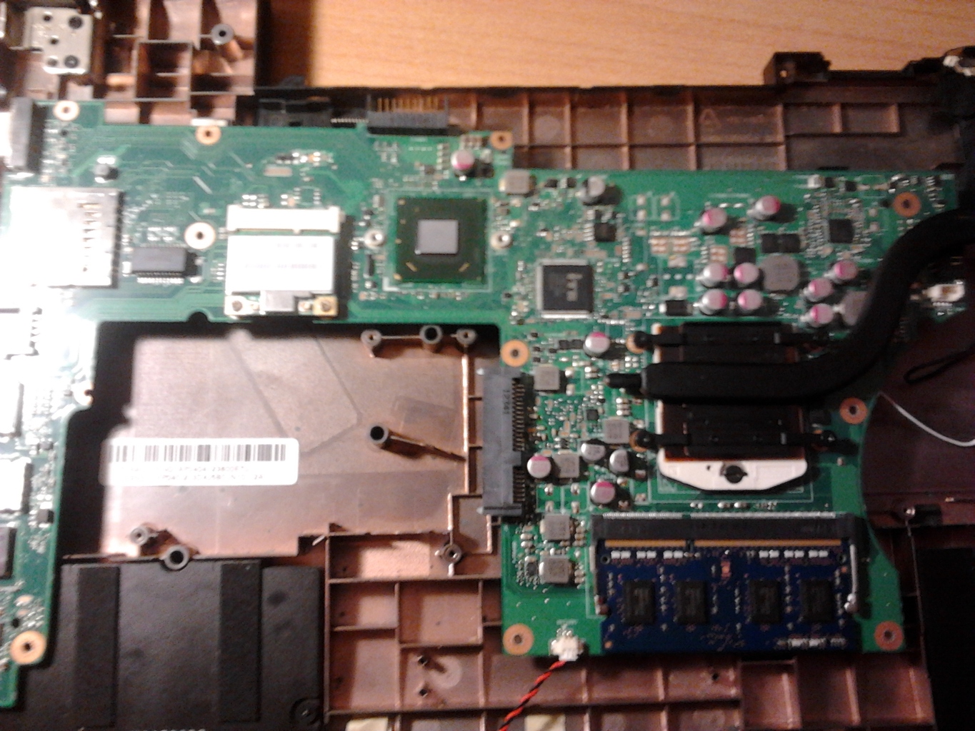

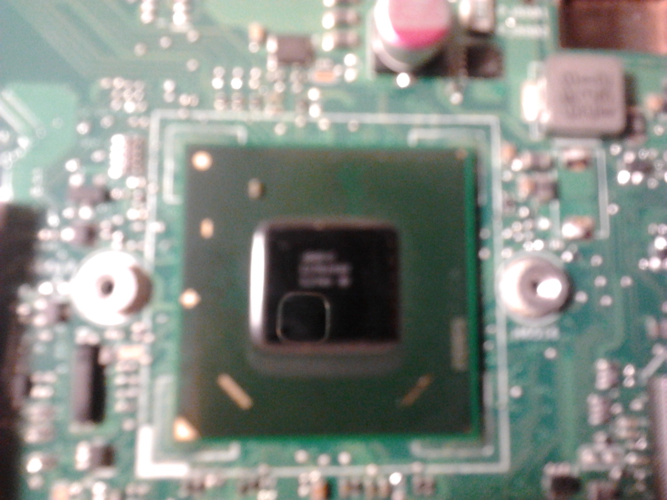

(#) tomipap válasza Factis hozzászólására (») Dec 6, 2013 /
Csinalj egy CMOS resetet szerintem kezdesnek. Vagy szedd szet es kapd ki az elemet, vagy akku kivesz, tolto kihuz es 30mp-ig nyomva tartod a Power gombot. Ez elvileg ekvivalens az elem kiemelessel. En akkor jartam igy egy ilyennel amikor az UEFI boot-ot bekapcsoltam. Utana nem volt hajlando a post-ig sem eljutni. Sem kep nem volt sem semmi. Talaltam mast is a neten aki igy jart.
Ennek ellenere az is lehet, hogy megfott a HM70/77 chipset. Ha a reset nem segit akkor el kell kezdeni meregetni es hibat keresni, hogy hol akad el a dolog. Gondolom rendesen megnezted, de nem lehet, hogy csak a hattervilagitas vezerlese szalhatott el es igy total sotet a kep? Eros kulso megvilagitasnal latszik rendesen minden a kijelzon.
Ha kiszeded a ramokat belole akkor elsipolja a ram hibat?
A hozzászólás módosítva: Dec 6, 2013
(#) Factis válasza tomipap hozzászólására (») Dec 6, 2013 /
Az elemet már kiszedtem , többek között énis az inverter hibájára gondoltam , de LED kijelzős így ugyebár abban nincs, de megnéztem fényben semmi. A chipset viszont érdekes történet semmi hűtést nem kap gyárilag sem , se egy passzív hűtőborda , csak árválkodik egymagában
En inverterre nem gondoltam Van olyan, hogy a LED-es vilagitas tapvezerlese megadja magat.
Sajnos az express chipset sokszor csak oda van dobva mondvan nem meleg, de azert ha dolgoztatja az ember a gepet siman felmegy 80 fokra is. Tervezett elevules? Az hat.
Nem halhatott meg a Corei3? Ugyebar abban van a "GPU" is. Ram kiszedesre jelez vissza hibat?
Ez nem az Corei3 fajta, ez meg csak egy szimpla DualCore. Mindjárt ránézek a ramra !
Na olyanhoz meg nem volt szerencsem. Melyik chipset van benne? Abban is HM70 pl.?
PGA-989 van a tokozására írva ! Kivettem a ramot , nem csipog .
Nem egeszen erre gondoltam. A chipset BGA tipusat kerdeztem.
Nem csipog ram nelkul. Hmm. Na most ez vagy nem a csipogos fajta, vagy nem is jut el odaig. Viszont ha nem is jut el odaig akkor lehet a chipset halott es leulteti valamelyik bust vagy akarmi mast.

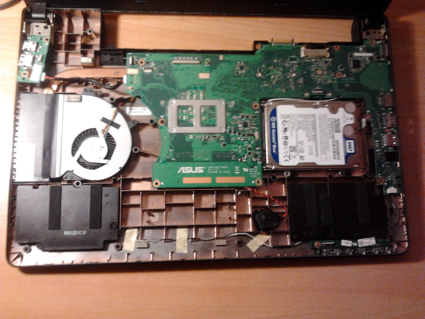

Fogalmam sincs a típusra, nem írja. Egyéb ötleted nincs , hogyan tovább?
(#) Factis válasza Factis hozzászólására (») Dec 6, 2013 /
Pár kép ! Sajnos nem valami nagy felbontásúak
Ja, en abban a tudatban voltam, hogy szet van szedve. Holnap tovabb gondoljuk. Lesz idom es rakukkantok majd a rajzara. Bar nem tudom, hogy mennyire vagy kesz a valos javitasra, meresekre. Mert innentol kezdodik az elektronikai resze.
