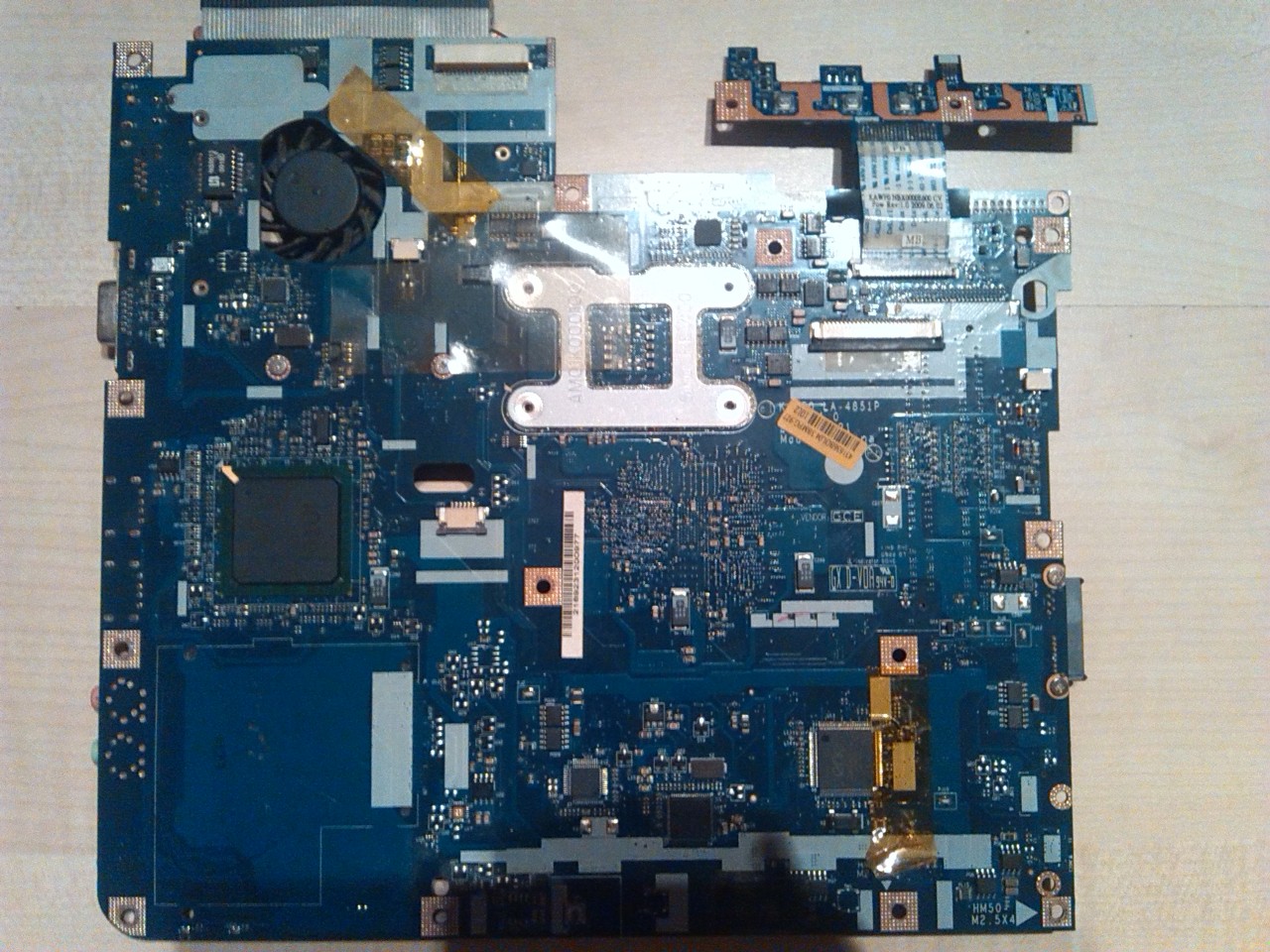

Szeretnék életre kelteni egy Laptopot (emachine E525 ha jól néztem ez egy Acer gyártású). Töltőre dugva világít a töltésjelző led és pár óra alatt fel is töltődik az akku. A bekapcsoló gomb megnyomásakor a venti felpörög a optikai meghajtó ellenőrzi van-e lemez benne majd leáll a venti és kikapcsol a gép. A kijelzőn nem jelenik meg semmi. Próbaképpen a újrapasztáztam a procihűtőt nem tudom, hogy ennek a hatása-e de most ha bekapcsolom időnként szintén felpörgeti a ventit majd leállítja és újra felpörgeti majd ismét kikapcsol a gép. A kijelzőn ekkor se jelenik meg semmi. Probáltam vinyó, RAM, Wifi modul és billentyűzet nélkül is valamint lehúzott kijelzővel is de a helyzet nem változott. Mi lehet a probléma mit érdemes még megnézni? Segítségeteket előre is köszi. A hozzászólás módosítva: Okt 29, 2014

Szia, A feltöltött akkupack-ról is ezt csinálja? A Bios-ba be tudsz lépni?

Biztos nem lép be a biosba mivel azt irja hogy kikapcsol. Kepet meg nem ad.
Áruld már el hogy lépne be a bios ba? Annál a gépnél valami zárlat van vagy valamelyik hid szorakozik

Valóban nem tudok belépni a bios-ba mire adna képet már kikapcsol. Üdv
Érdemes megnézni szétszedett állapotban, hogy nem melegszik-e valami (valamelyik híd vagy a proci) érezhetően?

Tegnap szétszedtem a laptopot de nem találtam benne semmi melegedő alkatrészt a proci hűtője még langyos se volt. Ahogyan keresgéltem a melegedő alkatrészeket az első képen látható Intel chip megnyomása után kicsit változott a helyzet, tehát nem csak felpörög a venti és leáll hanem 2-3-szor több ideig megy és változóan hol tartja a venti a fordulatszámot időnként meg változik a fordulatszám. Ahogy néztem mintha valami háttérvilágítás is volna. Egyéb dologra nem reagál. Érdemes még több időt ráfordítani vagy megnézni valamit?
Szia, Akkor az valószínű ROHS, és elengedett/megrepedt a BGA forrasztása. Nem tudom, hogy Érdemes-e "reballoztatni"/ BGA-t cserélni, vagy, egyáltalán mennyibe kerül otthon.
