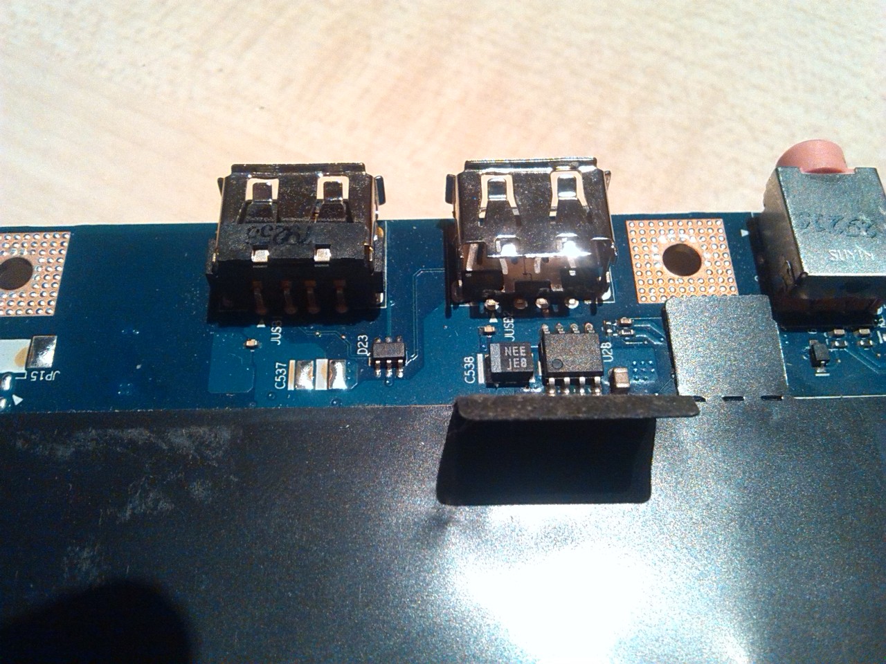

Szia,
Nem sok időm volt foglalkozni a géppel ezért most küldöm a képeket az USB aljzatokról. Ahogy a képen is látszik az egyiknek a belső része hiányzik, ezt én is furcsálltam de ez van.
Szia, Az U28/6, nem látom rendesen, szerintem a FET, ami az USB.k -nek adja feszt.
