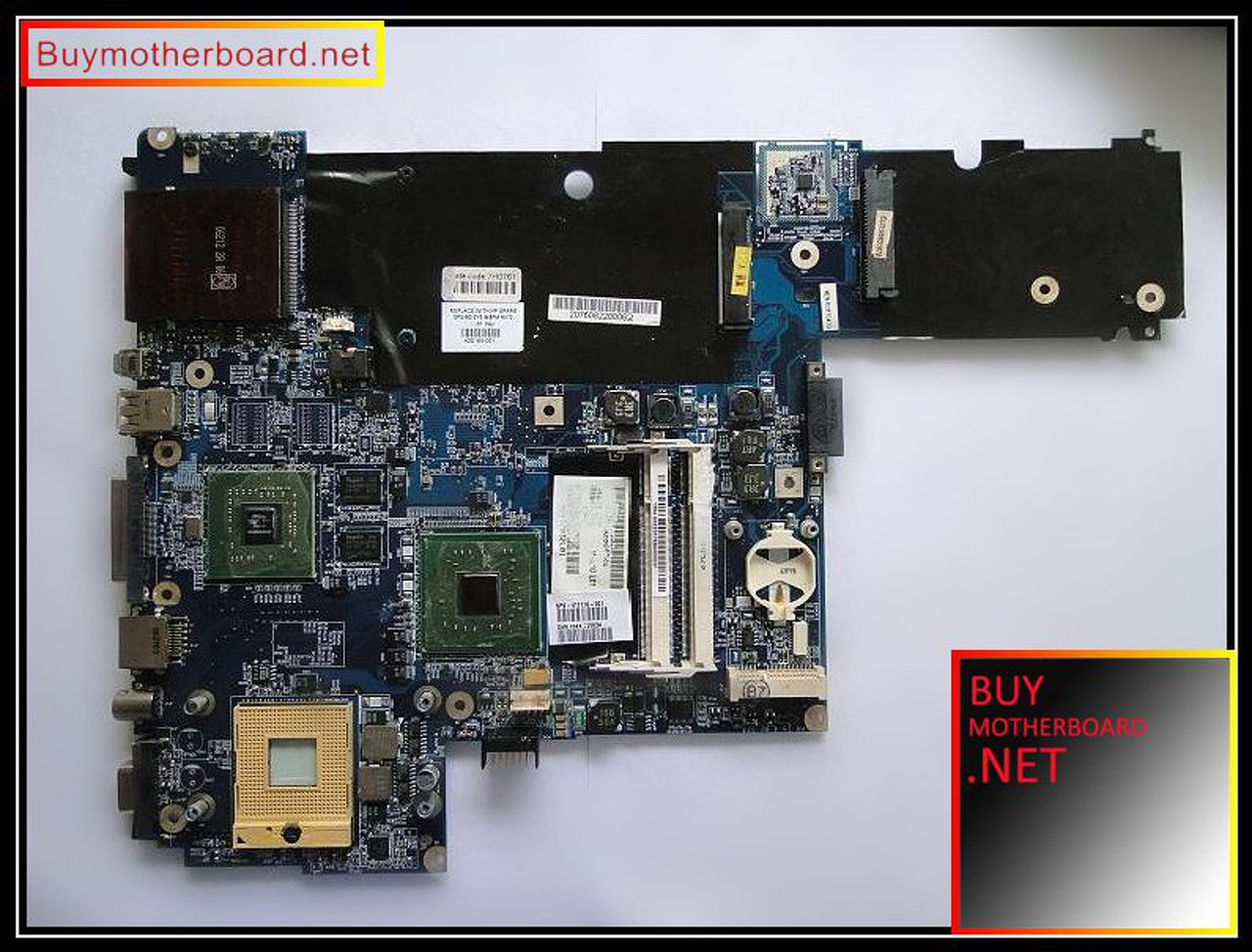

Na itt kezdődik a gond. Szkópom nincs csak egy mezei multi méterem. Itt van pár kép a lapról de mivel nem vagyok otthon egyelőre csak google barátomra tudtam támaszkodni. Amint haza érek ha kell hozok képet a nálam fent álló helyzetről bár ugyan ez az alaplap 100% ban.
Szerintem itt minden a grafikus chip be van integrálva.
Az OHM mérést is elvégzem hátha ott van valami kontakt hiba esetleg szakadás.
Esetleg a grafikus csip forrasztásának hibája okozhat ilyet? Mert ha igen lehet egy owerflow ot megejtek délután hátha helyre rakja.
Ha meg semmi itthoni varázslat nem segít akkor szerzek valahonnan egy bontott alaplapot az a legegyszerűbb.
Köszönöm a segítséget délután jelentkezek.

(#) Near válasza bbalazs_ hozzászólására (») Máj 8, 2015 /
Na mostmár tuti a lap halott... Áthívtam az ismerősömet, hogy ugyan had próbáljam ki az ő gépén ezt a kijelzőt nem érdekel mi lesz. Bele ment és ha az ő gépére kötjük a cof hiba meg marad viszont a minden második oszlop fekete jelenség nem.
Hát faxa, hogy megint kifogtam egy ilyet. :/
Ez miatt nem indul az lcd. Ahelyett, hogy szenvednék keresek egy bontott lapot. Nagyon köszönöm a segítséget. Mivel szkópom nincs egyébként se tudnám megmondani hol a hiba. :/
Szóval köszönöm még egyszer ezer hála, hogy szakítottatok rám időt.
