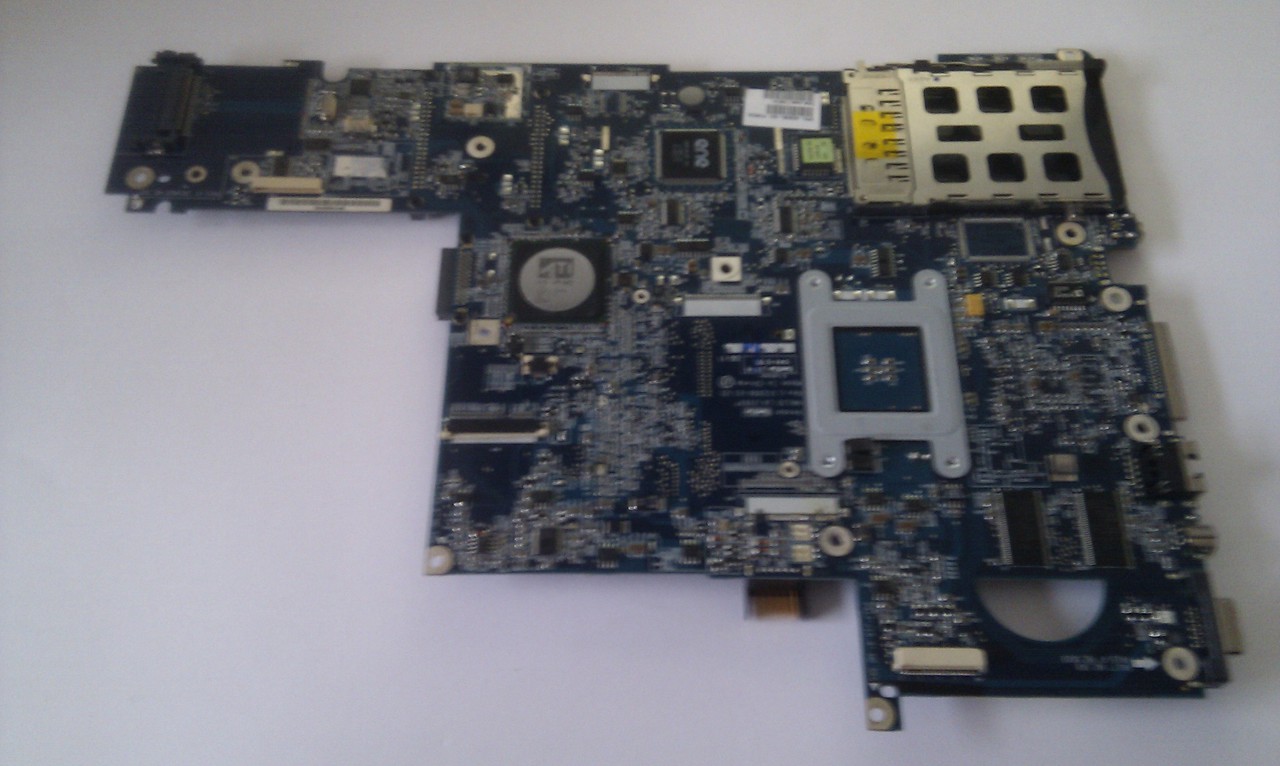

Na itt kezdődik a gond. Szkópom nincs csak egy mezei multi méterem. Itt van pár kép a lapról de mivel nem vagyok otthon egyelőre csak google barátomra tudtam támaszkodni. Amint haza érek ha kell hozok képet a nálam fent álló helyzetről bár ugyan ez az alaplap 100% ban.
Szerintem itt minden a grafikus chip be van integrálva. Az OHM mérést is elvégzem hátha ott van valami kontakt hiba esetleg szakadás. Esetleg a grafikus csip forrasztásának hibája okozhat ilyet? Mert ha igen lehet egy owerflow ot megejtek délután hátha helyre rakja. ![]() Ha meg semmi itthoni varázslat nem segít akkor szerzek valahonnan egy bontott alaplapot az a legegyszerűbb. Köszönöm a segítséget délután jelentkezek.

Na mostmár tuti a lap halott... Áthívtam az ismerősömet, hogy ugyan had próbáljam ki az ő gépén ezt a kijelzőt nem érdekel mi lesz. Bele ment és ha az ő gépére kötjük a cof hiba meg marad viszont a minden második oszlop fekete jelenség nem.
Hát faxa, hogy megint kifogtam egy ilyet. :/ Ez miatt nem indul az lcd. Ahelyett, hogy szenvednék keresek egy bontott lapot. Nagyon köszönöm a segítséget. Mivel szkópom nincs egyébként se tudnám megmondani hol a hiba. :/ Szóval köszönöm még egyszer ezer hála, hogy szakítottatok rám időt. A hozzászólás módosítva: Máj 8, 2015
Minden mindegy alapon próbálj meg egy reflowot. Nekem nem egy vga-t helyre tett. Most is egy ilyenről irok.

Próbálva nem oldotta meg. :S
Fél napig helyre jött volt kép az új lcd-el is aztán megint csak feketeség. Reballozni kell valószínűleg de azt meg itthon nem tudom megcsinálni nincs sablonom hozzá. Ezer hála a segítségért.
Na de várjál, ez jó hir. Akkor tudjuk, hogy ott a probléma. Lehet reballozni otthon is ügyesen. Kicsit aprólékos, de mint mondtam, minden mindegy alapon miért ne.
