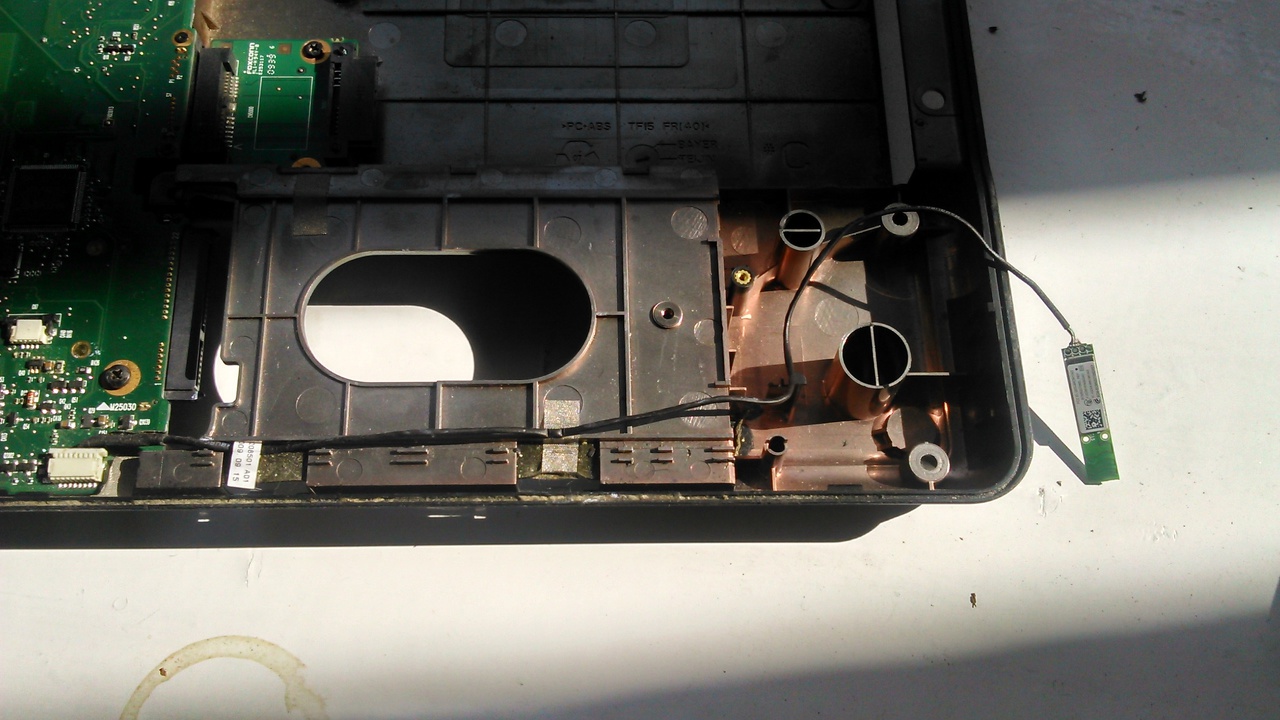

(#) korkov hozzászólása Szept 19, 2015 /
hp compact 610 alaplap,volna egy problemam,kipucoltam,szeretnem osszerakni de egycsa le.
szernem ha tudnatok segiteni elore is koszonom.

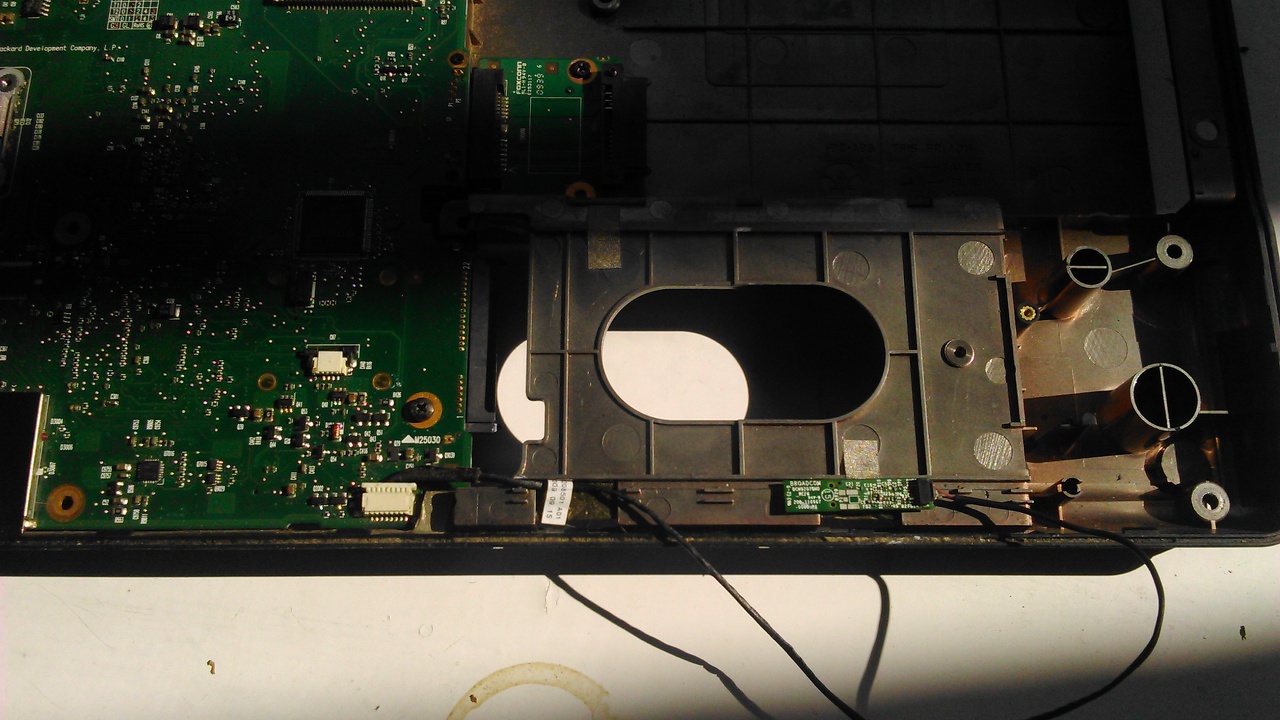

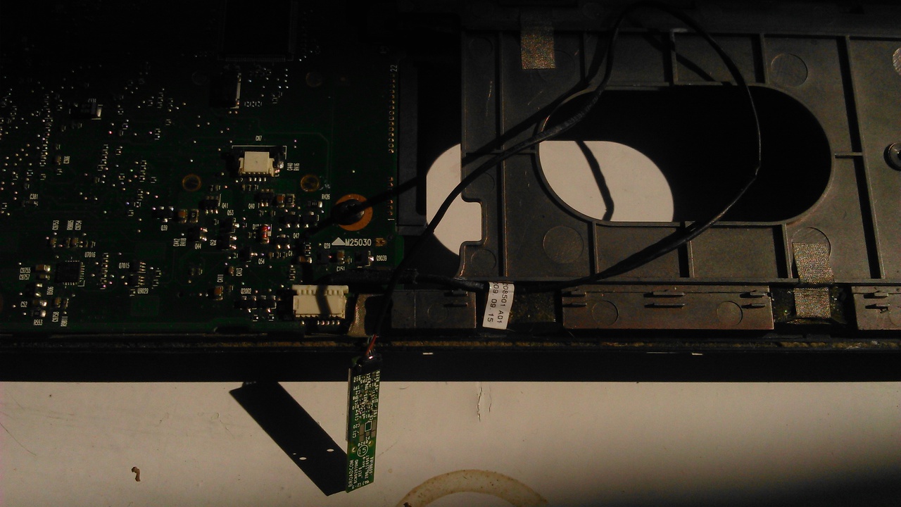

hali!
teljesen igazad van.
mivel nem vagyok mai gyerek,sajnos.és először próbálok kérni segítséget!
szétszedtem a képen látható hp compaq 610-es,laptopot,
sajnos nem figyeltem meg rendesen hogy honnan húztam le a képen látható csatlakozót,ami az alaplapról,indul.
(#) borvendeg válasza korkov hozzászólására (») Szept 19, 2015 /
Másodjára sem sikerült leírnod egyértelműen de próbálok segíteni.
A kábel be van dugva az alaplapra nem értem mit nem tudsz hova dugni. A kis kártya gondolom Bluetooth modul lehet. Gondolom ezt nem tudod hol lehetett eredetileg.

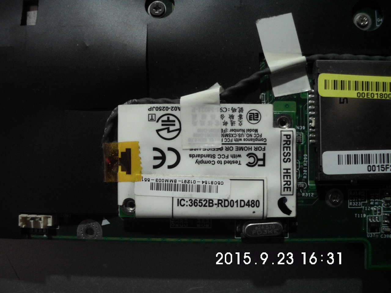

(#) Pacso hozzászólása Szept 23, 2015 /
Sziasztok ! Van egy Asus a6r laptopom, a videokártya drivert nem tudom telepíteni, azt írja hogy próbáljam cserélni. A kérdésem az lenne, ha kiveszem a gépből, akkor az alaplapon itt is van mint asztalinál ??
Segítségeteket köszönöm !
(#) cupika97 válasza Pacso hozzászólására (») Szept 23, 2015 /
Ott integrálva van. Nem tudod kivenni belole.
(#) Pacso válasza cupika97 hozzászólására (») Szept 23, 2015 /
Köszi a választ !Akkor ez nem a videokártyája?
(#) didyman válasza Pacso hozzászólására (») Szept 23, 2015 / 1
Nem, ez egy analóg modem.
(#) Pacso válasza didyman hozzászólására (») Szept 23, 2015 /
Köszönöm! Mindig tanul az ember!
