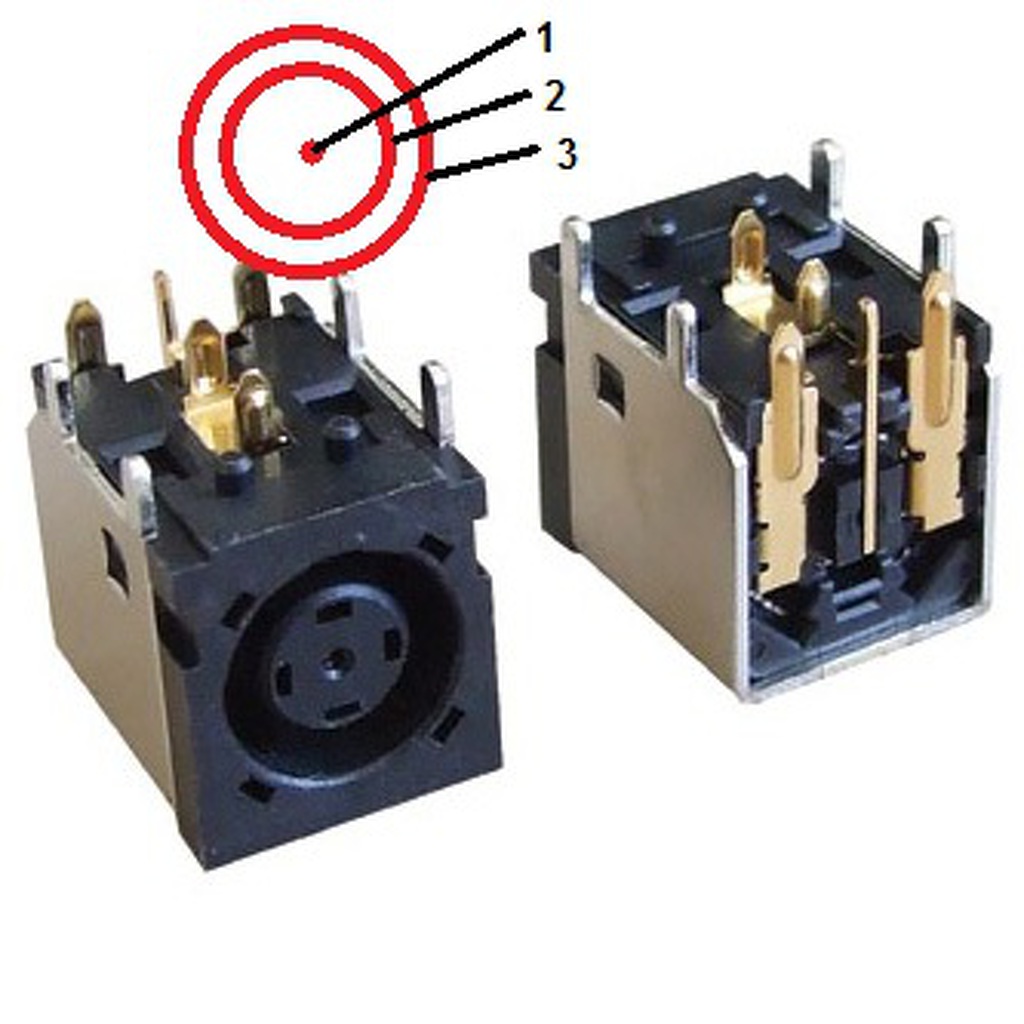

Van egy HP Compact NC6400 laptopom sajna töltő, meg akku nincs hozzá. Valahogy belehetne indítani az akkumulátor csatlakozóján keresztül? Régebben volt próbálva töltővel akku nélkül és működőt, de sajna a töltője már nincs meg.
A hozzászólás módosítva: Aug 23, 2016
(#) Ktulu válasza BI-AMP hozzászólására (») Aug 23, 2016 /
Én inkább a töltő csatlakozóján próbálkoznék.
(#) BI-AMP válasza Ktulu hozzászólására (») Aug 23, 2016 /
Oké! A képen látható töltő ajzatom van. Itt melyik a (+) és (-)? Meg a csatlakozó 3 pólusú mi a harmadik?
(#) elactrofan válasza BI-AMP hozzászólására (») Aug 23, 2016 /
3=gnd
2=vcc
1=charge id (nem kell hacsak nem akarod tölteni is )
(#) BI-AMP válasza elactrofan hozzászólására (») Aug 23, 2016 /
2 és 3 lábon adtam neki 18,5V nem történt semmi. Egy kicsit keresgéltem a netten, egy 220Kohm os ellenállást kellet kötni az 1-2 láb közzé most már működik k köszönöm a segítséget.

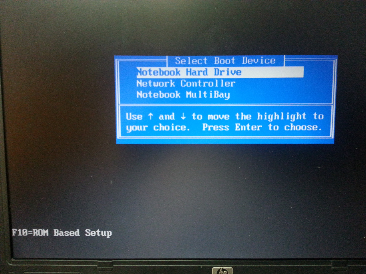

Ujra itt Nem vagyok gépzseni, nem tudok rájönni hogy a fenébe kell a Windovsot telepíteni
boot közben F9 nyomkorászni be jön boot menu cd-t kell kiválasztani.
Ez jött ki. Hogyan továb?
(#) attika válasza BI-AMP hozzászólására (») Aug 23, 2016 /
Ebbe nincsen Cd-rom?
(#) BI-AMP válasza attika hozzászólására (») Aug 23, 2016 /
Van benne.
(#) attika válasza BI-AMP hozzászólására (») Aug 23, 2016 / 1
Win cd betesz és a multibay-t kell választanod és el kell, hogy induljon a boot ha a biosba megfelelően be van állítva minden.
1000hála már telepít is
