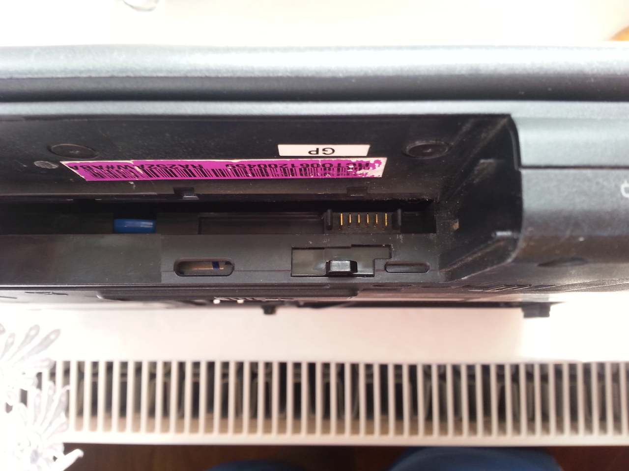

Van egy HP Compact NC6400 laptopom sajna töltő, meg akku nincs hozzá. Valahogy belehetne indítani az akkumulátor csatlakozóján keresztül? Régebben volt próbálva töltővel akku nélkül és működőt, de sajna a töltője már nincs meg. A hozzászólás módosítva: Aug 23, 2016
Én inkább a töltő csatlakozóján próbálkoznék.
Oké! A képen látható töltő ajzatom van. Itt melyik a (+) és (-)? Meg a csatlakozó 3 pólusú mi a harmadik?
3=gnd
2=vcc 1=charge id (nem kell hacsak nem akarod tölteni is )
2 és 3 lábon adtam neki 18,5V nem történt semmi. Egy kicsit keresgéltem a netten, egy 220Kohm os ellenállást kellet kötni az 1-2 láb közzé most már működik k köszönöm a segítséget.
