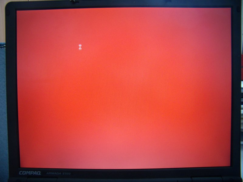

Vettem nagyon olcsón egy laptopot csak az LPT port miatt és az a problémám, hogy eléggé vörös a kép már a DOS-ban is a fekete helyett. Mi lehet az oka? Előre is köszönöm.

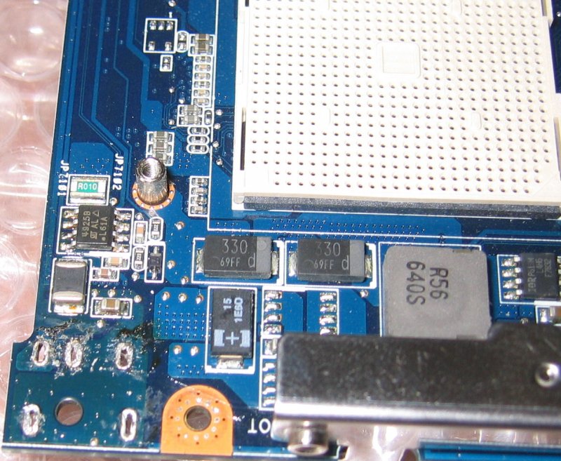

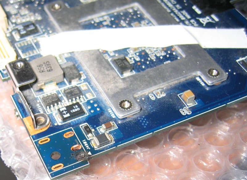

Gond van, összerakás után nem megy töltőről és "zárlat" illat jön a csatlakozó felől.
(#) patexati válasza nagy_david1 hozzászólására (») Ápr 8, 2010 /
Egy kép esetleg? Nagyon vörös? Akkor valószínű szakadt valamelyik kábel mi megy a kijelzőre az alaplapról. Ha van rajt monitorcsati nézd meg külső monitorral is a videokártya hiba kiszűrése miatt!
(#) greatman válasza Hercooles hozzászólására (») Ápr 8, 2010 /
EZ nem normális. A pozitív középső láb sohasem lehet a negatívval összeköttetésben. Írod is, hogy amperszag van. Szerintem keress egy hozzáértő műszerészt, mielőtt új alaplapot kell keresned. Ez csak egy javaslat....
(#) patexati válasza Hercooles hozzászólására (») Ápr 8, 2010 /
Ki kell azt a csatit venni úgy megmérni na meg én nem is raknám vissza! Ha az alaplap zárlatos marad utána is akkor keress a táp körül diódát az szokott zárlatos lenni legtöbb esetben. A táp azonnal leáll zárlat esetén ez a szerencse sok esetben! Nem ártana képekkel illusztrálni ha zárlatos az alaplap úgy többet tudnánk segíteni a hiba feltárásában! A csatit kiszedve mérni ez az első lépés! Talán nincs nagy baj mert az alaplapi főbiztit kinyomná egyből (amúgy az jó?) valószínű a csatlakozó a zárlatos.
(#) nagy_david1 válasza patexati hozzászólására (») Ápr 8, 2010 /
Kipróbáltam külső monitorral és hibátalan színek vannak. Itt van pár kép. A teljesen vörös az DOS menüben fekete kéne legyen.
(#) Ricsi89 válasza nagy_david1 hozzászólására (») Ápr 8, 2010 /
Úgy látom a zöld színed hiányzik, mert a piros és kék rendben van. A szalagkábellel lehet a gond, azt kellene megnézni az átvezetésnél.
Ez valószínű kábelhiba mi megy át a nyitható kijelző részre azt a kábelt kéne ellenőrizni bent akkor Ha szerencséd van lecsúszott vagy kontakthibás a csatlakozója mi meg az alaplapra rosszabb esetben lehet rossz az lcd vezérlője is.
(#) didyman válasza Hercooles hozzászólására (») Ápr 9, 2010 /
Öt lábat írtál, a képen hat lábúnak látom a csatit, abból öt simán lehet összekötve, csak a hatodiknak kell külön lennie. A kitermelt csatin akkor pontosan mi volt zárlatban?
(#) didyman válasza nagy_david1 hozzászólására (») Ápr 9, 2010 /
Ha aktív a vörös a feketén is, akkor ott az LCD meghajtásában lesz hiba, ha változik, elmúlik, illetve sötétebb tónusú, akkor pedig a fénycső öregszik.
(#) nagy_david1 válasza didyman hozzászólására (») Ápr 9, 2010 /
Utólag mondta el az előző tulajdonos, hogy nem eredeti a képernyő, mert az előzőt leöntötte és így az egészet kicserélte de már akkor vörös lett. Szerinte nem jól kötődött be vagy egy szál lefelejtődött. Ezt tudva már előre félek szétszedni mert ezek szerint nagy monyókolás lehet benne, mivel nem igazán hozzáértő javította. Több mint valószínű, hogy elkötésről van szó vagy kontakthibáról.
(#) Hercooles válasza didyman hozzászólására (») Ápr 12, 2010 /
5 láb az, a 6. vélt egy furat. A csatlakozó kiforrasztva nem volt zárlatos, de azt mindenképpen cserélni kell. Holnap készítek képeket is...
(#) Hercooles válasza patexati hozzászólására (») Ápr 12, 2010 /
Íme két kép. Az egyik lábnál enyhén égett a nyák...
(#) patexati válasza Hercooles hozzászólására (») Ápr 12, 2010 /
Hát az a furatgalván jól szétégett Nem látom sajna a képeken rendesen a vezetősávokat. Ott ahol ráégett az a folyósítószer a forrasztási oldalon pucold le egy fogkefével mg drenatulált szesszel! Azt kéne megnézni a táp égett lábról hová megy a vezetősáv és az kapcsolatban van e a forrasztható résszel még. Valószínű a csatlakozó is elégett belül is talán csak azért volt zárlat. Mérni akkor most is mert nem lehet zárlatos a pzitív negatív egymással a nyákon!
(#) greatman válasza Hercooles hozzászólására (») Ápr 12, 2010 /
Szia! Ez a jellegű nyákégés belső furatgalván zárlatra utal. A tobbrétegű nyák belső rétegei közül valamelyik a GND lehet, és a pozitív furatgalván bezárlatosodott, ezért égett meg a nyák. Sajnos a képeken nem teljesen lehet látni a fólia rajzolatát, de ez esetben ki kellene valahogyan tisztítani a megégett furat környékét, és leválasztani a pozitív ágat. Ha nincs biztosíték, és úgy látom nincs, akkor valamelyik ellenállás levételével megszakítható a kör. Ezután mérni, hogy nincs -e további zárlat. Ha nincs, és valószínűleg nem lesz, akkor a megégett furatgalvánt el kell távolítani, ki kell pucolni a megégett nyákot és kitágítani a furatot annyira, hogy beférjen a csatlakozó lába szigeteléssel. Ezután visszakötni a pozitív kört, majd ragasztóval rögzíteni a lábat, meg a csatlakozót.
