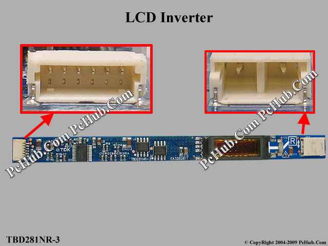

Olyan gondom lenne hogy most raktam ossze egy amilo LA1703 laptopot! Az volt vele a gond hogy megelozoleg kapott egy nagyobb feszultseget 12 voltos atalakitorol amit az okosok 24 voltrol uzemeltettek na és elszalt az alaplap! Sikerult szereznem egyet hozza megvolt az alaplap csere megy is a gep szinte minden ok! Azonban az lcd kijelzo nem reagal semmire tok sotet se felvillanas semmi! Kulso monitorrol mukodik a gep! Szetszedtem az kijelzo boritasat es kiszereltem az invertert aminek a tipusa: TDK TBD281NR-3!
Az inverter kabelon 6 vezetek talalhato! piros:3,37 V, narancs: 0V , sarga + zold: GND , kek + lila: +5,26 volt bekapcsolaskor ugral ez a feszultseg utanna stabilan megvan! Nem tudom hogy ez az 5 volt elegendo e hogy meghajtsa az invertert? Kabel nelkul is kimertem es az alaplap csatijan is ugyan ezek az ertekek vannak! Azt szeretnem kideriteni hogy az inverter lehet e a rossz vagy mashol keressem a bajt!!

Az van hogy megneztem az inverternek az ic-jenek a kapcsolasat! Na most az a helyzet hogy az ic-nek van 4 kimenete a FET-ek fele es csak ket kivezerles mukodik ugyhogy nagyon valoszinusitheto hogy az ic megadta magat! A kimeneten merek 15 kHZ freq es igazabol a datasheet szerint ugy 30 kHZ tol muxik a dolog!

Nem biztos. FET zarlat is lehet. Ha ki tudod forrasztani a FET-eket (ezek komplementer fet-ek egyaltalan? Ha a felso oldaluk ossze van forrasztva, akkor nem), akkor nezd meg a vezerlest...

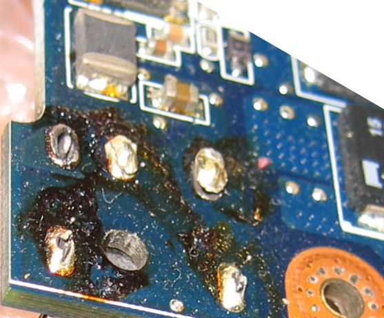

(#) Hercooles hozzászólása Ápr 7, 2010 /
Van egy laptopom, aminek a tápcsatlakozója hol érintkezik, hol nem. Szétszedtem és a forrasztás szinte minden pontján elengedte, valamint ilyen barnás folyadék száradások voltak körülötte.
Ennyire "finom" elektronikát még nem forrasztottam, csak kábeleket, hangfalakat és egyéb cuccokat.
Pár kérdésem lenne:
-mivel tisztítsam le a felületet?
-használhatom a mezei pákám, vagy ide valami spec cucc kell (5 db lábról van szó, hozzáférek, csak nem tudom árt-e a nagyon nagy meleg a nyáknak...)
-egyéb tanács?
Köszi

Szerintem nagy bajt nem csinálsz ha , alerakódásokat denaturált szesszel lemosod és utána a lehető leggyorsabb módon megforrasztod a lábakat (gyantás cinnel) és max 50w os pákával ami lehetőleg nem 230v os.

A vd 40 nem erre való ! Az petróleum , (olajos) nem jó nyáktisztításra a pákát meg legfeljebb leföldeled , akkor nem csinálhat bajt a gépben . Ha denszesz nincs otthon
elég lehet a "mechanikai tisztítás is , de ha minden láb
ki van lazulva én kivenném a csatlakozót a helyéről és
kint megfuttatnám cinnel minden lábát ,csak ezután kezdeném újra beforrasztani .

Hozzátéve, hogy még én se forrasztottam ilyen többrétegű nyákot, de elvileg forrasztható sima pákával is főleg hogy csak beforrasztani kell, de amire vigyázni kell: az ilyen furatszerelt alkatrészek galvanizált furatban vannak, azaz a faluk fémes, ezt a piszkálással, sokáig forrasztással meg lehet sérteni és ez alkotja a vezető felületet a nyák alsó és felső rétege között, tehát erre vigyázni kell
Viszont hibás alaplapból próbáltam kiszedni csatlakozót és nem igazán akart kijönni, mert általában nagy felületű réteg réz van a nyák valamelyik rétegében ez bizonyos alkatrészek hűtéséért is felel, és ez a forrasztáskor a pákából jövő hőt is elvezeti..., bár beforrasztáskor talán ez nem olyan nagy gond
Mielőtt beforrasztod nézd meg hogy tuti jó e a csatlakozó nem törött e stb... és akkor tedd csak be...
Illetve a nagy melegre annyit hogy az alaplapon lévő többi alkatrészt ami felületszerelt(SMD) ezeket a normál pákától magasabb hőfokon forrasztják, ólommentes forrasszal szóval ha nem ésszerűtlenül sokáig forrasztod nem kéne hogy gond legyen...

350 fokos hegy gond nélkül viszi, hőlégfúvóval is 400 fokon dolgozok többnyire.
Gond csak akkor lesz a csatival, ha a KH korrózió miatt alakult ki, avagy a KH miatt a felület az ívek hatására korrodált. Az ilyen felületet az ón sem képes rendesen megfutni, folyasztószerrel sem,mindenképpen mechanikai tisztítás kell, finom csiszolópapírral például.

Azt a feketés cuccot denaturált szesszel lemoshatod, majd a pákáddal kell forrasztani. Arra figyelj, hogy a lehető legkisebb ideig forraszd, hogy meg ne égjen, fel ne jöjjön a NyÁK fólia. Az ESD védelem miatt (is) forrasztás közben, amikor már bemelegedett a páka, húzd ki a hálózatból a pákádat (ne kapcsold le, húzd ki, se fázis se nulla).
Érdemes megnézned, hogy nem-e valamelyik kondenzátor elektrolitja az a barnás száradás. Nézz szét, hogy van-r érdekes formájú, púpos kondenzátor.

Szóval szedjem ki a csatlakozót és finom csiszolópapírral tisztítsam meg? Nyákot tisztítsam az említett denaturált szeren túl?

jaja, ennyi pucolás elég. A rövid forrasztási idővel nem értek egyet: A nagy felületű fóliák miatt soká tart, mire az ón megfolyik, pláne, ha a páka teljesítménye/hegykiképzése nem a legjobb. Én 50W-os wellerrel forrasztok, 7-es vagy 8-as heggyel, azzal olykor 8 másodperc is van a korrekt folyásig szükséges idő, a panelnak ettől még messze nem lesz baja, a rövid ideig tartó hevítés miatt viszont könnyen lehet "hideg" a lyukgalván és a szitázási oldal, vagy akár a forrasztási oldal is. Tartós, jó eredményhez pedig kevés, hogy a forrasztási oldalon látszólag megfolyt a forrasz.
Ahhoz, hogy a fólia felhólyagosodjon a panelen, nagyon el kell baltázni a forrasztást (és pláne feleslegesen magas hőmérsékleten), én szervizes pályafutásom alatt akármilyen hosszú hevítéssel sem tudtam még ilyet elérni.

Egyébként ez lenne az alany. Kondit nem látok körülötte, a szakadozott érintkezés miatt gondolnék én ott valami "túlhevülésre", amatőr fejjel. Persze Ti biztosan tudjátok miért az a barnás cucc rajta.

Folyasztószernek tűnik,mintha már valaki próbálkozott volna vele. A csatit ilyen küllemmel mindenképpen ki kell szedni, és a lyukakat is kipucolni. A kiszedést csak óvatosan kéne csinálni,elég rosszul néz ki egyik-másik forrszem.

Na sikerült. Sose mértem még ki ilyen tápcsatit, multiméter szakadásvizsgálatával mind az 5 lábon mérek "összeköttetést", ha be, ha ki van dugva a csatlakozó akkor is. Ez normális? Lehet az elektronika összeköti őket, nem kell aggódni?

Flux-Frei spray-vel tisztitsd le a panelt,ha más nincs egy már kidobásra itélt fogkefe segitségével, majd forraszd át a csatlakozót.
Valószinűleg hajszálrepedtek a forrasztások.
Nyugodtan használj "mezei " forrasztópákát, de pillanatpákát NE!
Túl ne melegitsd a pad-eket, és működni fog.
Nem egy ördöngős dolog.
Ha a csatlakozó nagyon ki van kopva, vagy sérült, ez esetben ajánlom a csatlakozócserét.

Normális, nincs leválasztott láb minden csatlakozóban, itt sem mechanikus a töltő "érzékelése" és az átkapcsolás akkura, hanem tisztán elektronikus.
