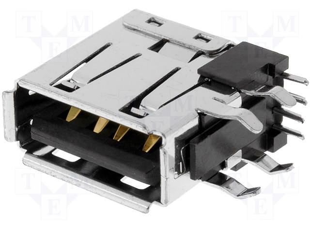

Mielőtt barkács megoldáshoz folyamodnék, azért felteszem a kérdést, hátha valaki tud segíteni. A lányom gépén finoman szólva elhasználódott az USB csatlakozó. Furatszerelt kivitel, de olyan kialakítású, amit nem forgalmaznak az általam megnézett kereskedők: forrasztási oldalra való, gyakorlatilag tükörképe a szokványos USB csatlakozóknak. Ha esetleg valaki tudná, hol árulnak ilyet, nagy segítség lenne. Ha nem lesz, vagy beragasztok a gépbe hanyatt egy normál csatit, vagy, ha nem belső rétegen vezették hozzá a jeleket, akkor beültetetek egy normált, megvágom a fóliákat, és dróttal bekötöm, ahogy kell. Egyik megoldás sem elegáns.

(#) zolika60 válasza Tanyasipeti hozzászólására (») Dec 30, 2010 /
Valami ilyen kéne? Bővebben: Link
(#) Tanyasipeti válasza zolika60 hozzászólására (») Dec 30, 2010 /
Köszi, de sajnos nekem mama kell és nem papa. Ehhez hasonló kellene, csak ugyanilyen orientáció mellett lefelé kellene, hogy nézzen a lába, meg a ház rögzítő füle.

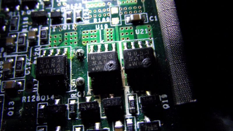

(#) szarvasember hozzászólása Jan 6, 2011 /
Egy öreg Dell Laptop alaplapján füstölt el a képen látható két db IC. Sajnos a rajtuk lévő azonosító alapján nem találtam róluk semmi infót.
Ha valaki tud mondani valamit, hogy mégis mifélék lehetnek, azt megköszönném.
(#) aroxol válasza Tanyasipeti hozzászólására (») Jan 6, 2011 /
Melyikre gondolsz?
(#) Ricsi89 válasza szarvasember hozzászólására (») Jan 6, 2011 /
Duál fet, FDS4953 a típusa. Bővebben: Link
