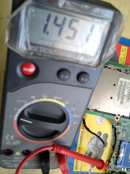

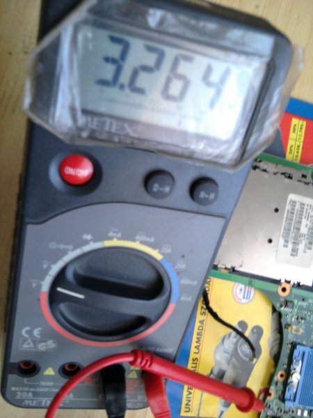

Üdvözletem mindenkinek!
Egy problémám van egy Hp nx6000 alaplappal. Ha csatlakoztatom a töltőt amibe meg van a 19V feszültség a laptopba csatlakozás után 2-3 V-ig váltakozó feszültséget tudok csak mérni. Ötlet mi mehetett ki az alaplapon. (a kezdetek kezdetén még világított a sárga led a laptop elején, s indításnál valami furcsa hangokat adott.) Köszönöm a segítséget.
(#) patexati válasza Blockbuster hozzászólására (») Máj 19, 2011 /
Szia! A tápot nézted működik e?? Tégy rá egy 12V 21W izzót ha jó erősen világít vele akkor minden bizonnyal jó a táp! Nem elég csak a feszültséget megmérni! Ha jó akkor az alaplapon kell keresni zárlatos diódát,kondit valószínű az miatt áll le a táp és csak kicsit pulzál ez miatt tudsz mérni csak kis feszültséget..
(#) Blockbuster válasza patexati hozzászólására (») Máj 19, 2011 /
A tápppal nincs probléma, a kondikat és diódákat én is nézegettem már, csak hát beforraszta nem egyszerű számomra kilőni a hibásat.
A tápcsatlakozó a forrasztásnál nincs (volt) megégve? Sokszor az elszenesedett nyák hatalmas zárlatot okoz.. Ez sajnos elég gyakori sokat használt gépek esetén.. Valaminek zárlatosnak kell lenni ha mikor bele van dugva a töltő és nincs meg a 18-19 tápfeszültség! Ha nem füstöl,melegszik akkor a zárlat teljes rövidzár Ha valamit kiforrasztasz (tápcsti,dióda) azt tedd mindenképp hőszabályzós vastag pákahegy alkalmazásával és nyomj rá hagyományos ólmos ónt mikor melegíted esetleg folyasd össze a lábait úgy melegítsd.. Ha nincs tapasztalatod nagy kárt lehet tenni az alaplapban
Szia! Köszönöm a tanácsaidat. Jó pákám van különböző fejekkel, azt meg tudom oldani a forrasztást, annyira nem vagyok kezdő. A tápcsatlakozót kiforrasztottam, nem volt alatta gond, most tanácstalan vagyok, reménykedtem, hogy már valaki belefutott ilyen problémába.
