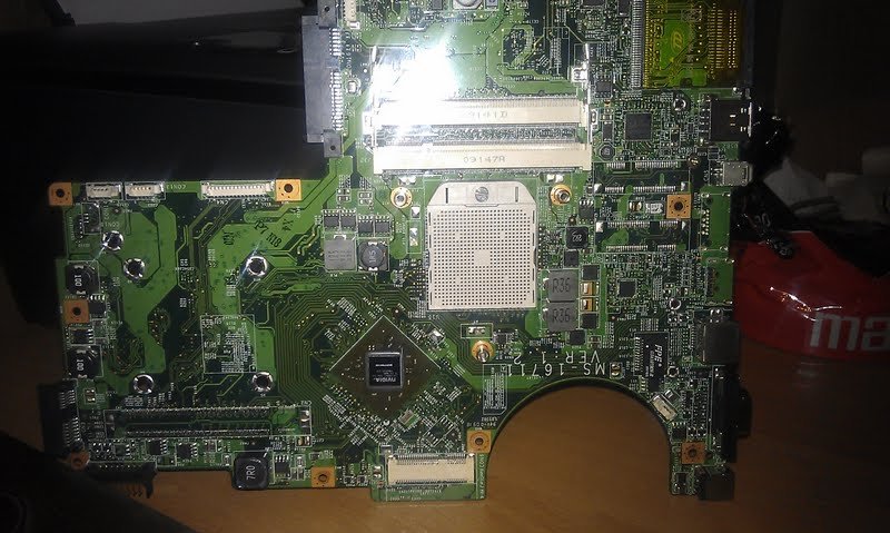

MSI V630 notebook alaplap zéróra lehúzza a tápot.Füstjelek nincsenek.Valakinek volt már ilyen tapasztalata?Mi lehet a gond?Hol lehet ilyen lapot szerezni?
(#) zolika60 válasza attrax hozzászólására (») Aug 31, 2011 /
Nincs egy zárlatos dióda a táp bemenetnél? Esetleg maga a táp csatlakozó nem zárlatos?
(#) attrax válasza zolika60 hozzászólására (») Aug 31, 2011 /
Egészségesnek tűnik a csati környéke.(2 éves gép)Nem látok zénert csak kerámia kondikat de még nem mértem.Holnap lecsattogok műszerért.köszi.

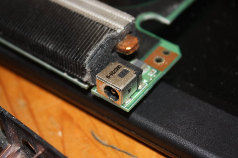

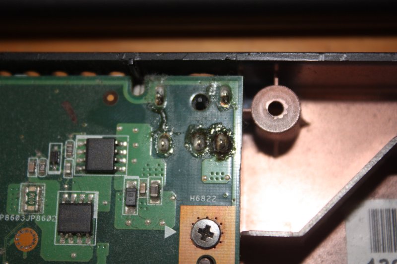

(#) rambopig hozzászólása Szept 3, 2011 /
Az asus f5n típusú laptopomhoz keresek dc aljzatot. Elvittem szervízbe, de ott 17k-ért csinálnák meg, kicsit sokalltam...
Neten keresgéltem, de nem nem találtam olyan oldalt, ami valós képekkel szolgálna erről az alkatrészről. Szóval lefényképeztem.Ha valaki tudja, hogy hol kapható ilyen, nagyon örülnék a segítségnek
Ha a képeken nem látszana, a 080724-B felirat olvasható rajta.
Előre is köszi a helpet!
(#) attrax válasza rambopig hozzászólására (») Szept 3, 2011 /
Szerintem nagyon nehéz lesz csak aljzatot szerezni.Volt ilyen gondom.Haverom adott egy halott deszkát amiben csak hasonló aljzat volt azt szépen kiszedtem és ráforrasztottam egy darab kábelt ami persze kilógott a gépből.Viszont stimmelt az adapterhez.Tudom kicsit barbár de azóta működik a gép.Viszont a deszkát ki kell ahhoz szerelni. Az a meló
