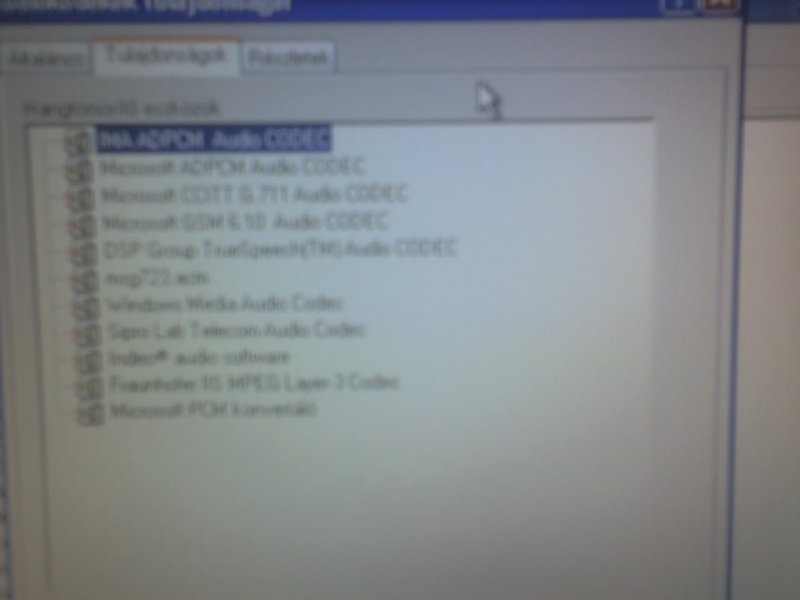

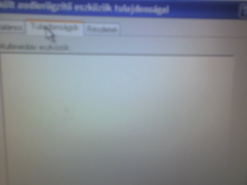

(#) sisi76 válasza bbalazs_ hozzászólására (») Szept 6, 2011 /
Szia! Köszi a türelmed. Az eszközkezelőben nincs felkiáltó jel. A hang driver tulajdonságoknál üres. Igy nem tudok mit konfigurálni meg telepiteni. Valahol azt hallottam , hogy terméktámogatás kellene hozzá a compaq tól. Ott lehet letölteni hozzá hangdrivert. De valahogy nem találom ezt az oldalt. Ha butaságot irtam ne haragudj.
(#) bbalazs_ válasza sisi76 hozzászólására (») Szept 7, 2011 /
Tehat akkor a gep felismerte a hangkartyat, csak hibas (esetleg dummy) hangkartyat telepitett hozza.
Letezik olyan pontja a kangkartyanak az eszkozkezeloben, hogy driver telepites vagy frissites?
Akkor tenyleg probalj rakeresni eloszor a hivatalos (mintha a compaq megszunt volna es most mar HP) oldalon, kesobb a sima neten. A fizetos driverekre ne pazarold az idodet.

(#) sisi76 válasza bbalazs_ hozzászólására (») Szept 7, 2011 /
Szia! Telepités a sajnos nincs, csak frissités. De ilyenkor sem történik semmi mert a varázsló elindul keres és kiirja nincs elérhető alkalmasabb szoftver. Tegnap letöltöttem hozzá szoftvert Via Ac 97 a letöltőközpontból zippes mappa a filesbe bontottam ki. Sajnos semmi.

(#) sisi76 válasza bbalazs_ hozzászólására (») Szept 9, 2011 /
Szia! Letöröltem az eszközkezelőben bebotolt új hardver, aztán frissitést csináltam kikerestem a filében. Sajnos semmi. Pedig az XP előtt volt hang, amikor kipróbáltam. Még van egy furcsa dolog amit produkál. A rendszertulajdonságoknál egyszer 494 MHZ Amd. Késöbb ha rákattintok már 896MHZ Amd nek ismeri fel magát. 240 Ram van benne. Erről a teszt programról irnál egy kicsit bővebben? Köszi!
(#) bbalazs_ válasza sisi76 hozzászólására (») Szept 10, 2011 /
Sisi76, legy szives, csinalj par kepernyomentest az eszkozkezelorol, amikor a hangkartyat mutatja es ezen tulajdonsagokrol.

(#) sisi76 válasza bbalazs_ hozzászólására (») Szept 11, 2011 /
Szia! A legrégebbi xp amin sp se volt. Iszonyú lassú volt a Voda netet se lehetett rá tenni. Nézegettem másnak is ilyen gondjai szoktak lenni amikor régi gépet telepitenek. De érdemleges válaszra nem bukkantam. Bővebben: Link
Ez lemaradt.
