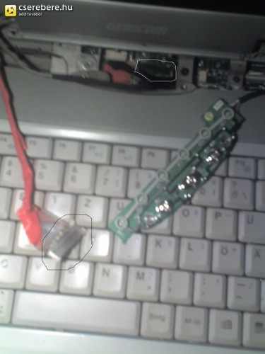

Sziasztok! Van egy Gericom Masterpiece XL laptopom. A szalagkábel csatlakozója lejött az alaplapról . Hogyan tudnám visszatenni? Az egyik pici müanyag lába letört, a másik megvan de nem akad be teljesen , így elmozdul elől a sok kis láb. Ha ovatosan mozgatom bejön a kép. Előre is köszi!

Szia! Sajnos ez nem jön be mert a csati vége fésűs és az alaplapon is fésűk vannak. Ha mozgatom a csatit és eltalálom akkor egy pillanatra beugrik a kép . Nem tudom melyik fésű hova megy. Épp a tetejére vagy egymás közé. Ja és az alaplapon meg a csatin is van két fémlapka szerintem itt nem volt forrasztva de oda mit tegyek. Hogy lőjem be a fésűket? Milyen ragasztót ajánlsz? Bocs, hogy ennyit kérdezek. Köszi!!!
Ha lefotóznád könnyebb lenne, de azt gondolom, hogy a "fésűk" egymásra mennek. Amikor jó a kép ragaszd össze ragasztó pisztollyal. (takonyragasztó)

Szia! Lefotóztam Nem a legjobban sikerült nem látszanak a fésük, de a lapkákat jól lehet látni.
