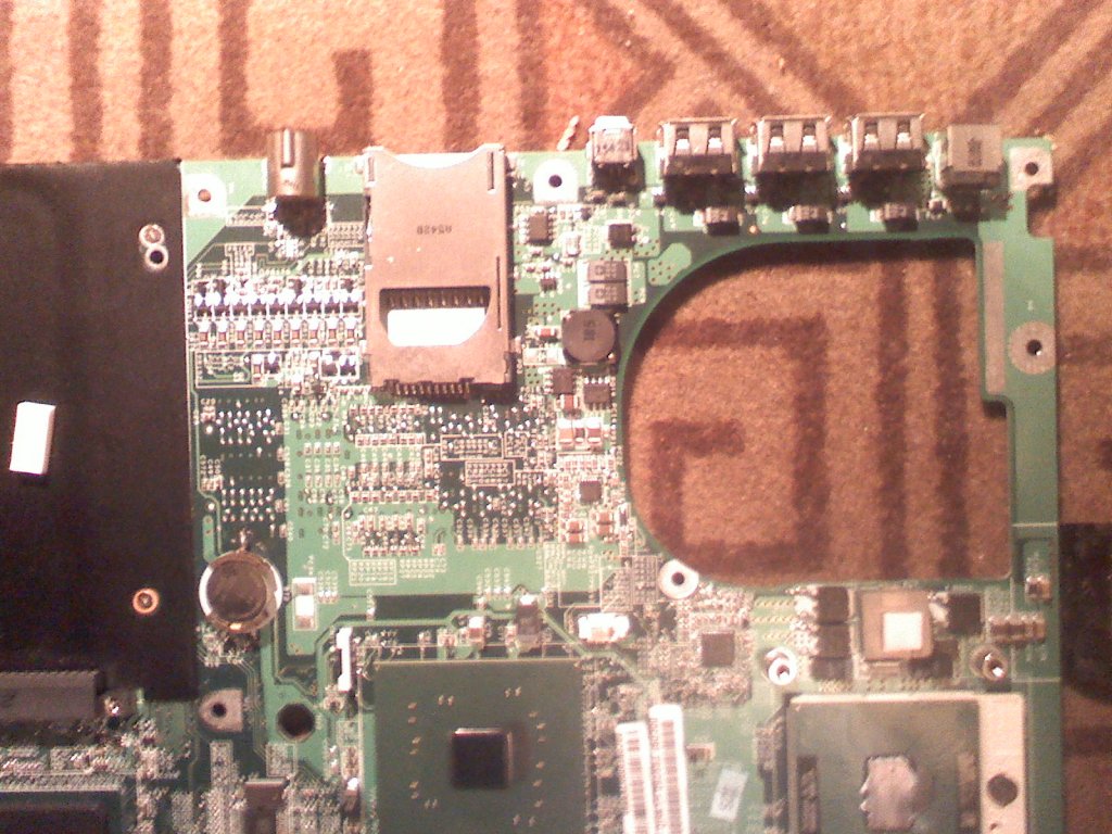

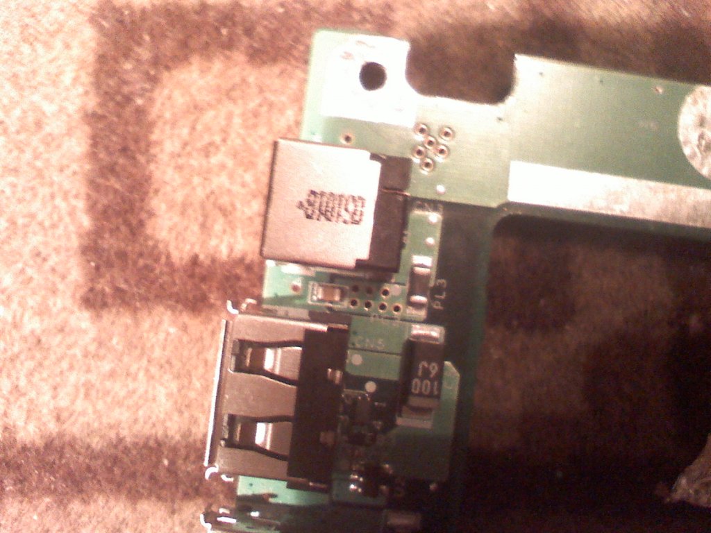

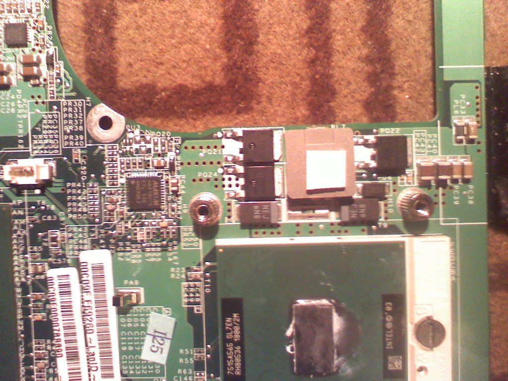

Problémám támadt egy Maxdata pro 6000i piusú alaplappal! Nem kapcsól be! Tippeket,segítségeket várok!
Ezt egy kicsit bővebben és magyarul is lehetne? LED-ek világítanak? Valami életjel van?
Sincs semmi életjel! Ledek nem világítanak,még fel sem villannak!
Igen!
Próbáltam csak tápról és csak akkuról,de semmi! Jelen álapotban ki van véve az alaplap,de semmi elváltozást nem látok az alaplapon! Minden a helyén,nem puposak a kondik,tranó nincs szétdurranva,olyan mint egy gyári alaplap!
Dugd be a tápot, és mérd meg meddig jut a feszültség. Simán lehet tápcsatlakozó hiba is.
Szerintem a tápkörön lévő FET-eket mérd ki elsőkörben.
Teszek fel egy pár képet,hogy lásd milyen az alaplap!
Itt vannak a képek!
Az 1. és a 3. képen látszik 2-2 alkatrész! Idáig elmegy a 19v.
A 4. képen a proci mellett semmi nem kap feszt!
köszönöm a segítséget mindenkinek rendeltem is!
