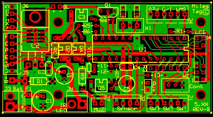

Srácok légyszike! Jól sejtem, hogy a mellékleten egy két oldalas nyákot látok? A piros az alaktrész oldali, a zöld pedig a forr. oldali rajzolat?!
Igen ez kétoldalas panel. De nem jó szerintem...
Ha tényleg így van minden rajta ahogyan látszik, akkor az a minimum hogy furatgalván kell hozzá, ergo otthon nem tudod megcsinálni. Másrészt pedig a TO-220-as panelra fektetett valami alatt az alkatrészoldalon lévő fóliasávokat a TO-220-as tok fém része rövidre zárja, ha csak nincs alatta valami szigetelő vagy forrmaszk.
