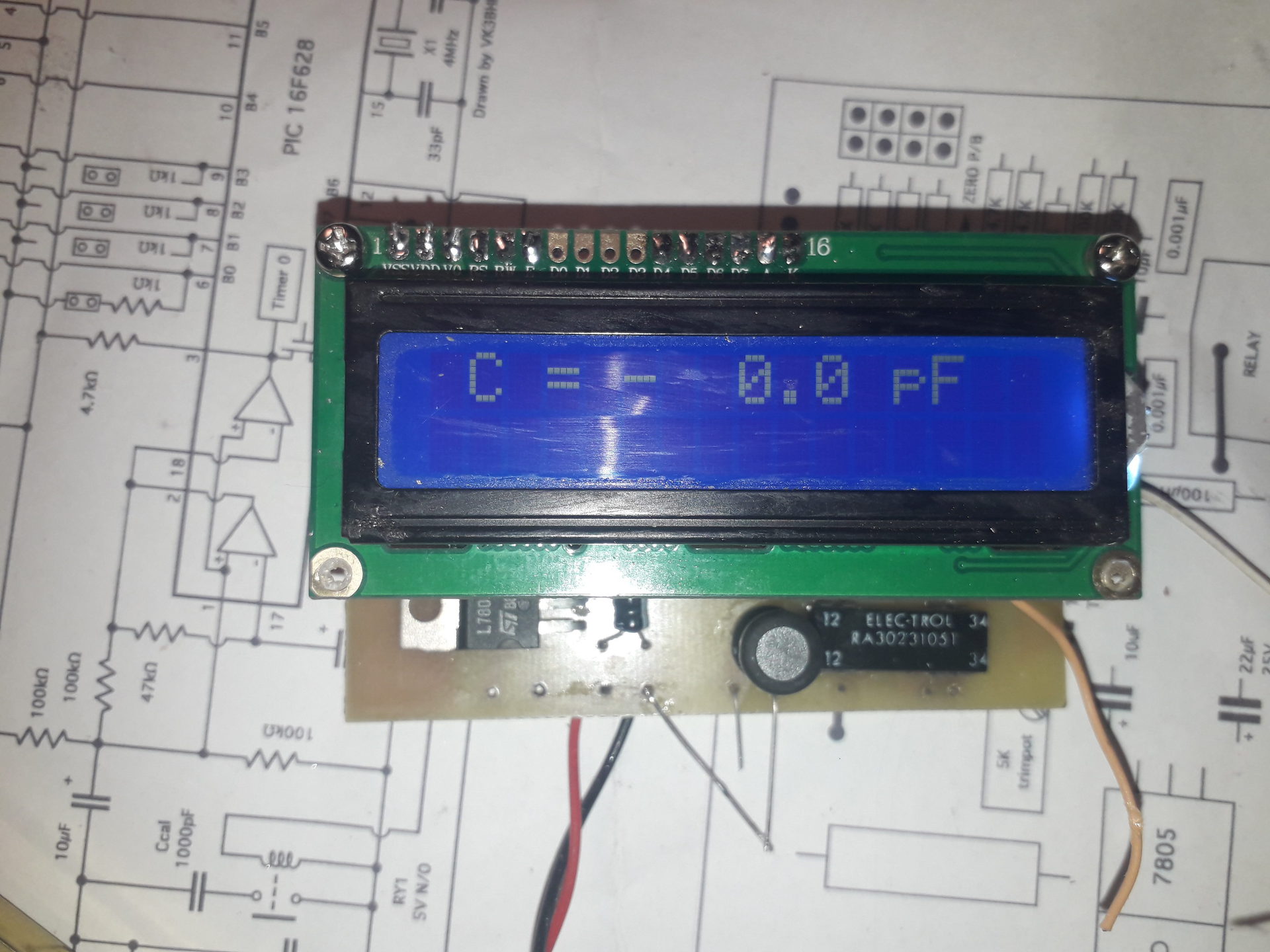

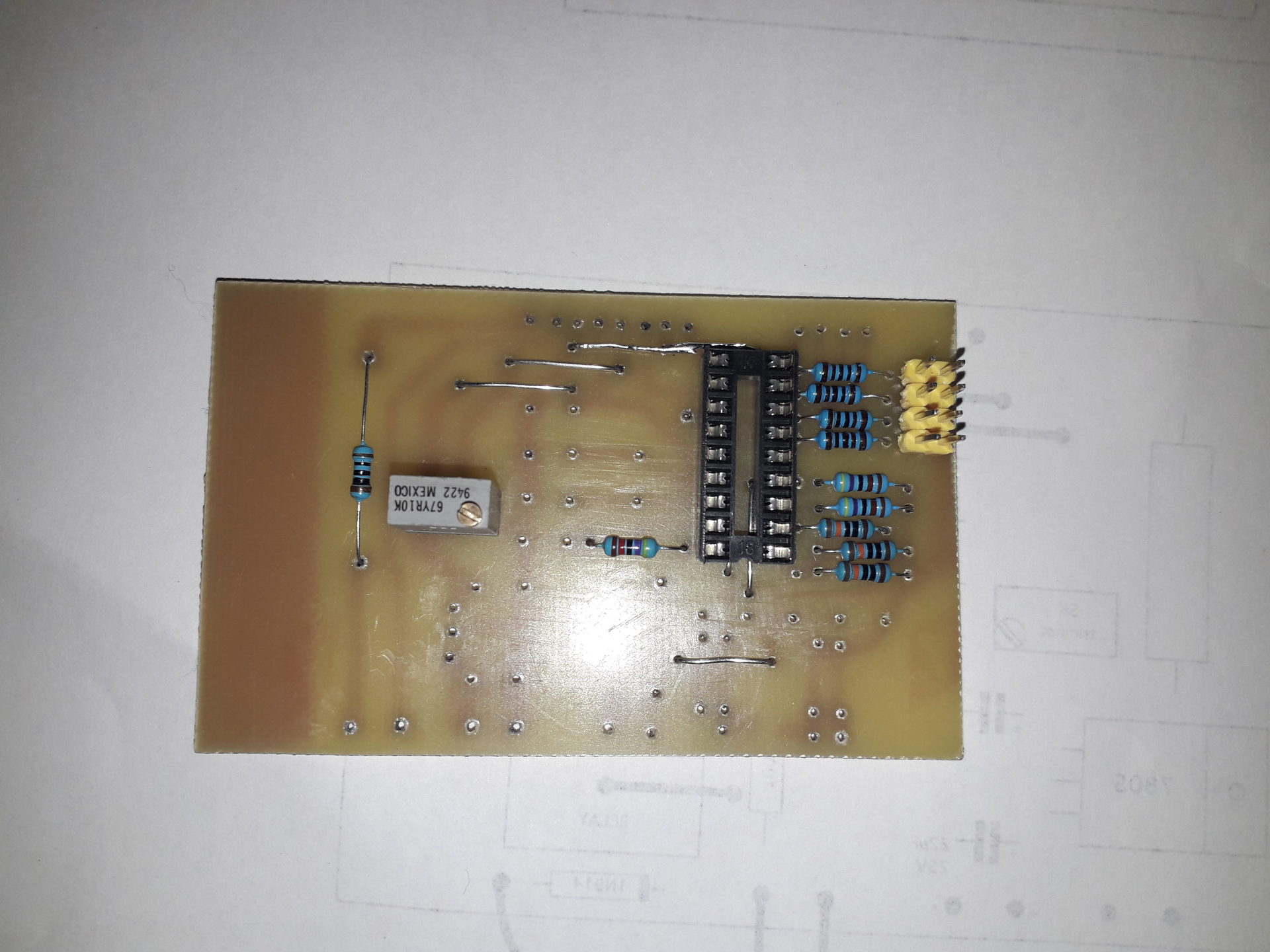

A képen látható, a második saját készítésű LCM2 még nem ilyen szép, mint a képen. Jelenleg elég prototípus, tesztelés alatt van. De legalább elindul a rezgőkör. Még egyelőre tantál kondikkal. De lesz benne X7R SMD kondenzátor a kalibrációhoz és a két 2db 10µF-os kondi is cserélve lesz. De meglepően stabil a frekvencia. Először lefelé számol egy kicsit magasabb frekiről, aztán viszont beáll a képen látható értékre. És nagyon lassan ugrál csak.
Lehet, hogy jobb lett volna az ellenállásokat is SMD típussal helyettesítenem.
A tekercs a képen nem látszik, de be van forrasztva egy 100uH-os SMD a forrasztási oldalon,de már azóta ilyen típusú tekercs került bele.
Még bedobozolatlanul, de már az I magos tekercset beforrasztva kipróbáltam egy teszt kondival. A teszt kondi egy 2870pF-os 1% -os kondenzátor volt. Sajnos ilyenkor a műszer 3345pF-ot mutatott.
Megnézve a frekit, még mindig stabil maradt, igaz egy kicsivel alacsonyabb lett.
A hozzászólás módosítva: Feb 27, 2020

Még ami gond lehet. Nem tudom milyen kondikat tettél a kvarc mellé, de oda semmiképpen sem jó a tárcsa kerámia, ha van tegyél oda is X7R vagy inkább NP0 SMD-t. És próbáld úgy ki a kütyüt, hogy kiveszed az átkapcsolót, és fixre kötöd a kondi mérést. A legelsőt én is ugyanilyen tolókapcsolóval csináltam meg, és nem értettem miért nem akar rendesen működni. Hát a kapcsoló miatt nem akart, ezek iszonyat kontaktosak, meg random ellenállásokat produkálnak.
Átkapcsolónak inkább valami ilyet tegyél be, nekem is ilyen van benne. És ami még lényeges, hogy amikor kész van, jó ha nem marad semmi mozgó drót benne. Nálam nincs se kábel se csipesz a mérőpontokon, hanem van 2db felónozott pad egy nyákdarabon, és azokra nyomom rá a mérendő alkatrészt, tehát nincs olyan hogy mérés közben a mozgó drótokkal elhangolom az oszcillátort. Régebben tettem fel róla képet, meg nem mondom már melyik topikba.

nem látom a kalibráló tüskesort
(#) sany válasza gerenk hozzászólására (») Feb 28, 2020 /
Az lcd alatt van.
(#) gerenk válasza sany hozzászólására (») Feb 28, 2020 /
azzal nem tudod bekalibrálni?
Szerintem azzal nem.

(#) dokidoki válasza sany hozzászólására (») Feb 28, 2020 /
Innen úgy látszik mintha rövidre zárnád a nullázáshoz. Szerintem azt nem kellene. Bár sose volt lcm2-m, helyette lcm3 van, az teljesen jól működik.
(#) sany válasza dokidoki hozzászólására (») Feb 28, 2020 /
Ezt hogy érted? A fehér vezeték menne a nullázó nyomógombhoz.
