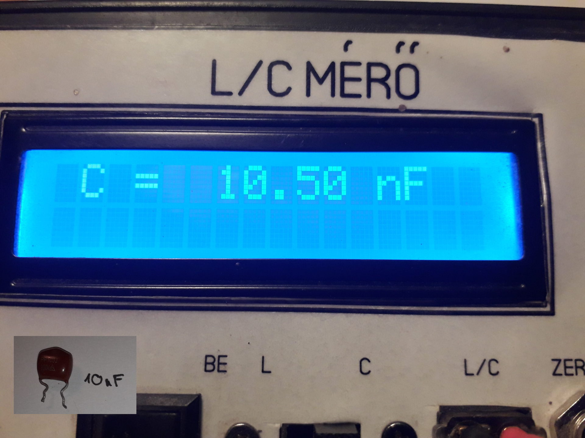

Az LCM2 mérőm belseje, és kondik.
A hozzászólás módosítva: Feb 14, 2020
Néhány kondenzátor mérés az LCM2-mel.

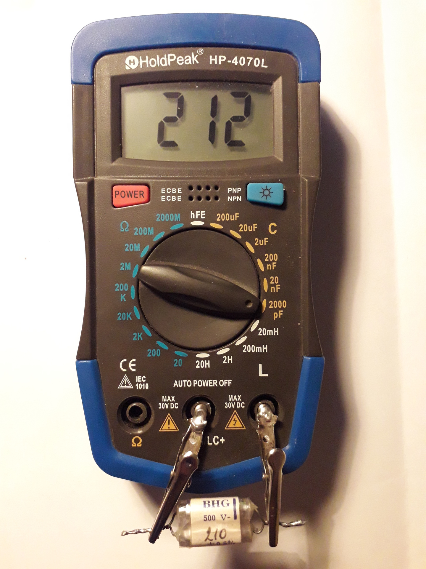

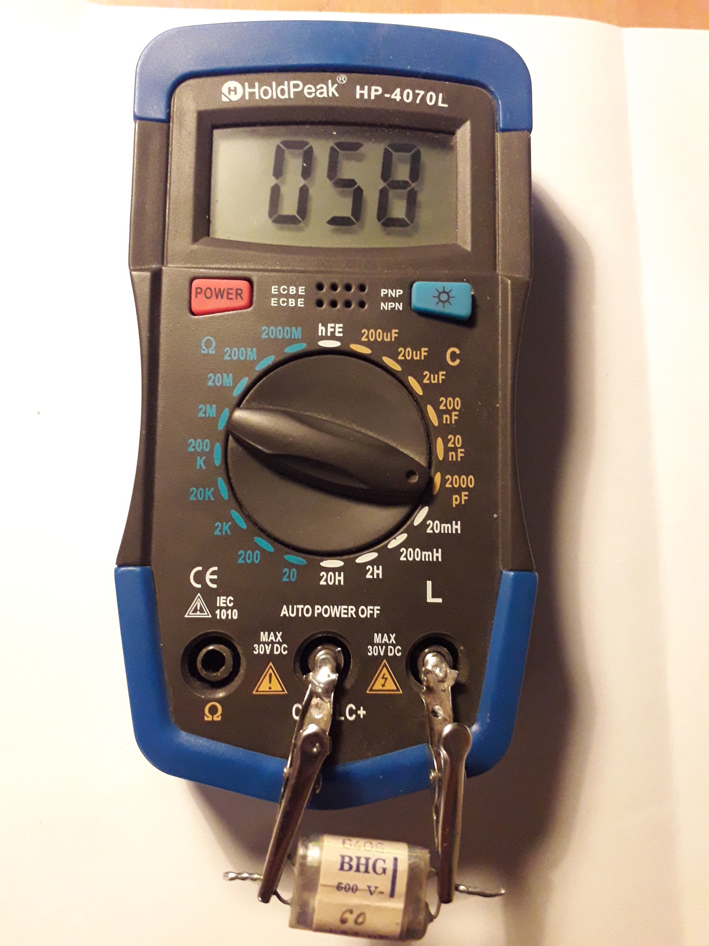

Bocsánat a silány képminőségért. ![]() A 60 és a 210 pF az BHG átviteltechnikai berendezés (gyári válogatás) szűrőből bontott. Ezekre nem mernék mérget venni, etalonként. Az a Remix 10 000 pF azért igéretes.

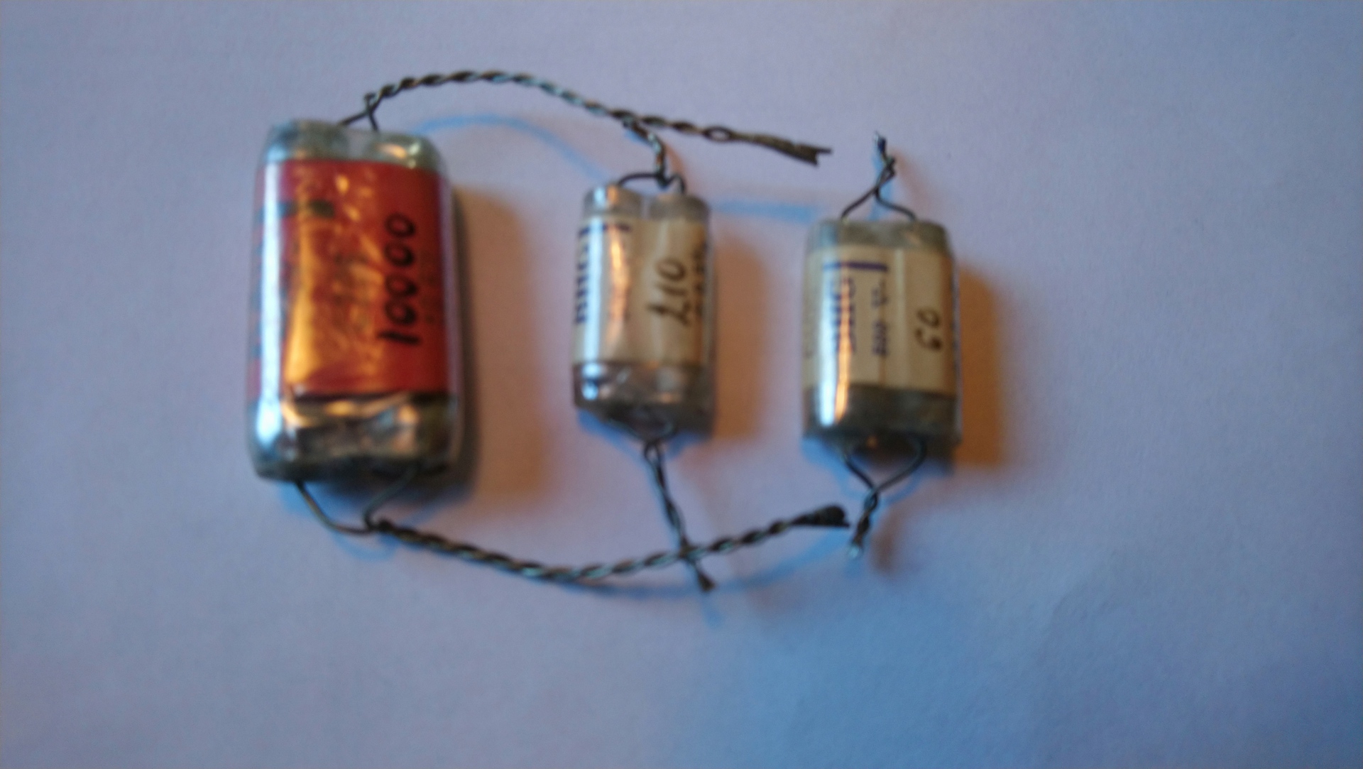

Gafly fórumtárs volt olyan kedves, hogy felajánlja és elküldje számomra a három REMIX kondenzátort. Ezt ezúton is, nagyon köszönöm neki!

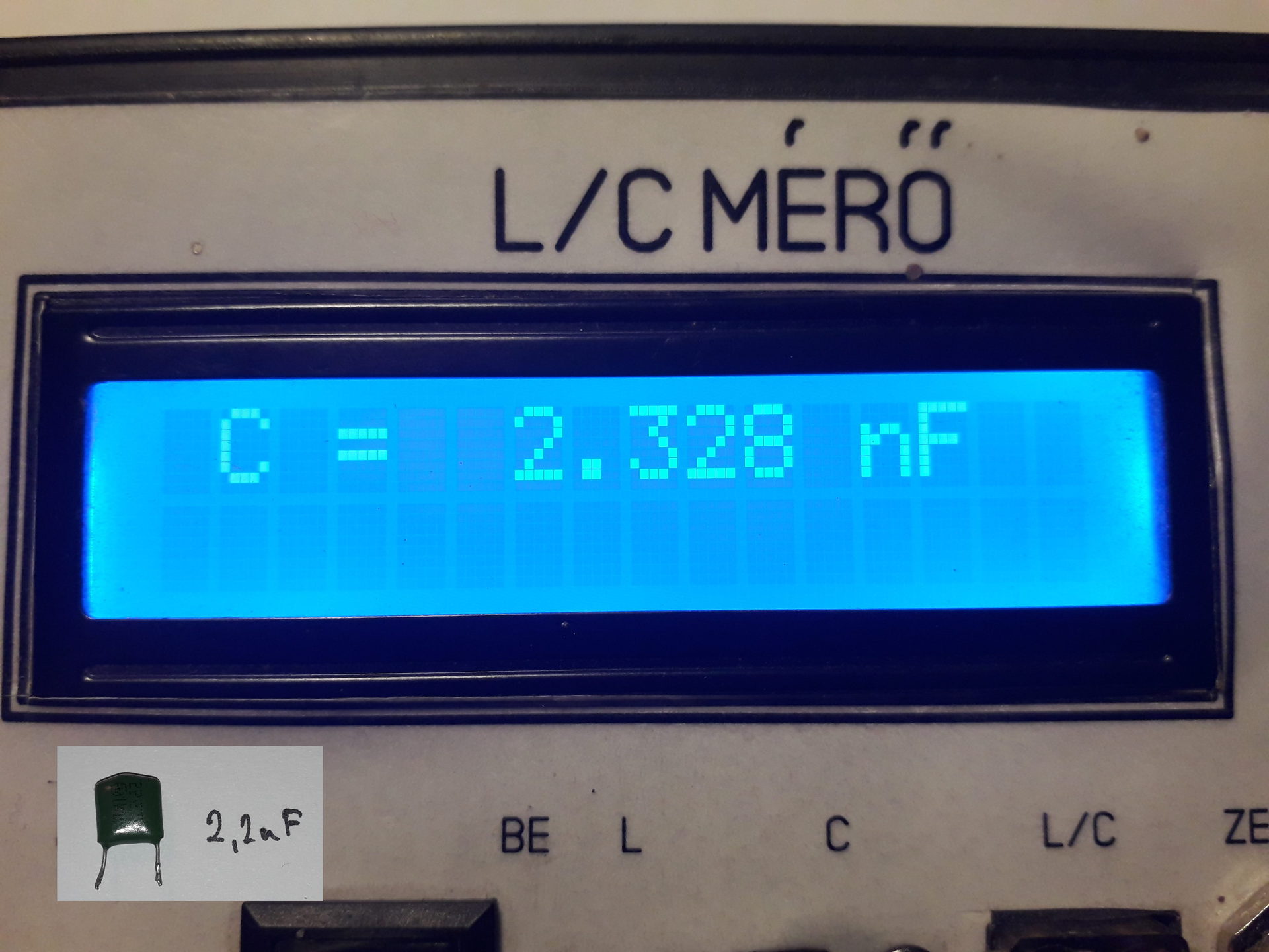

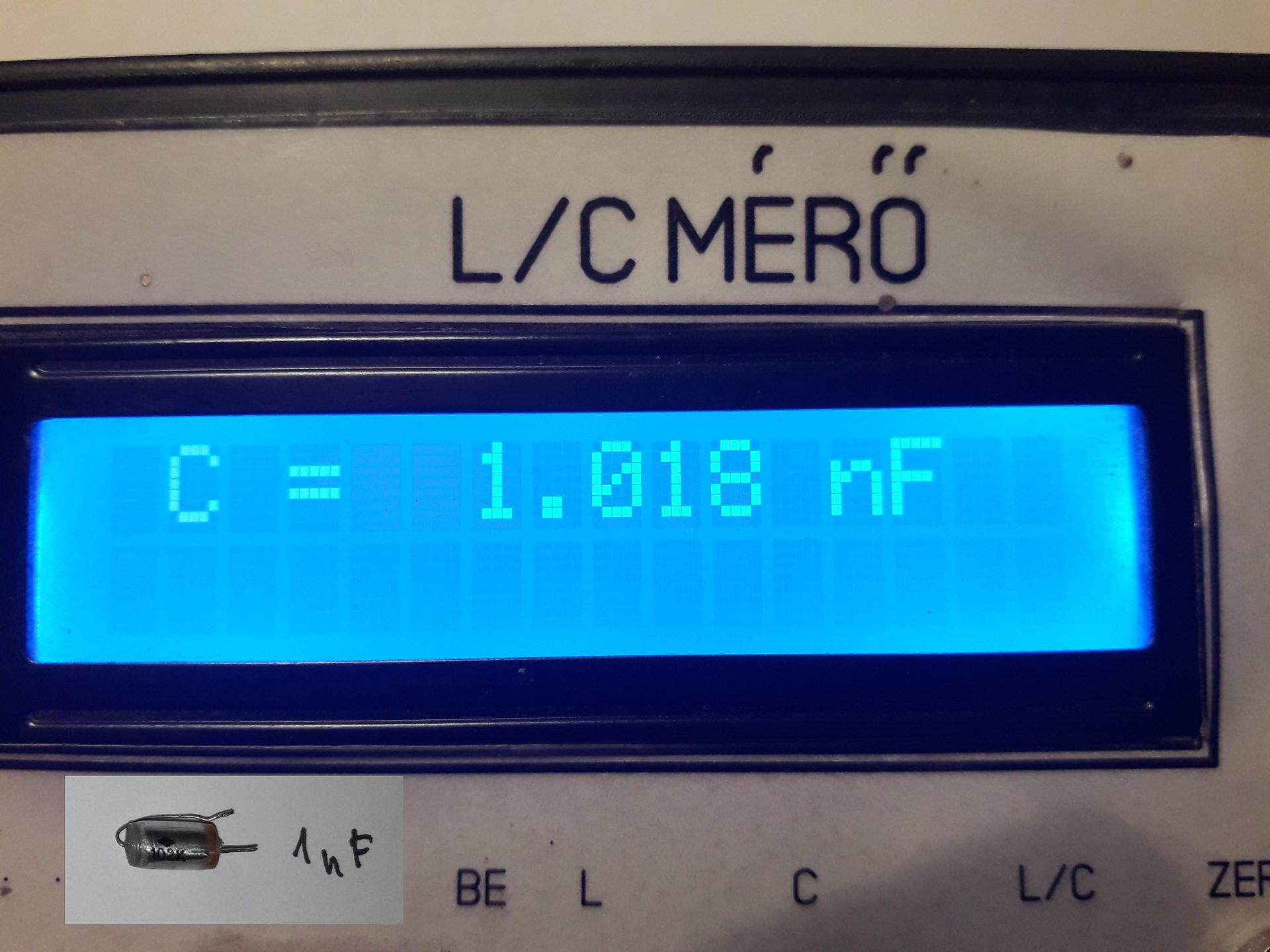

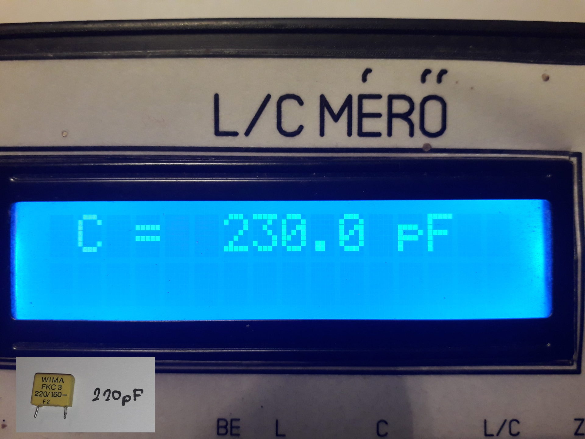

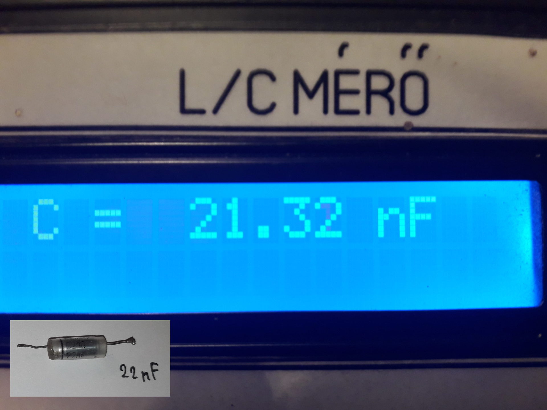

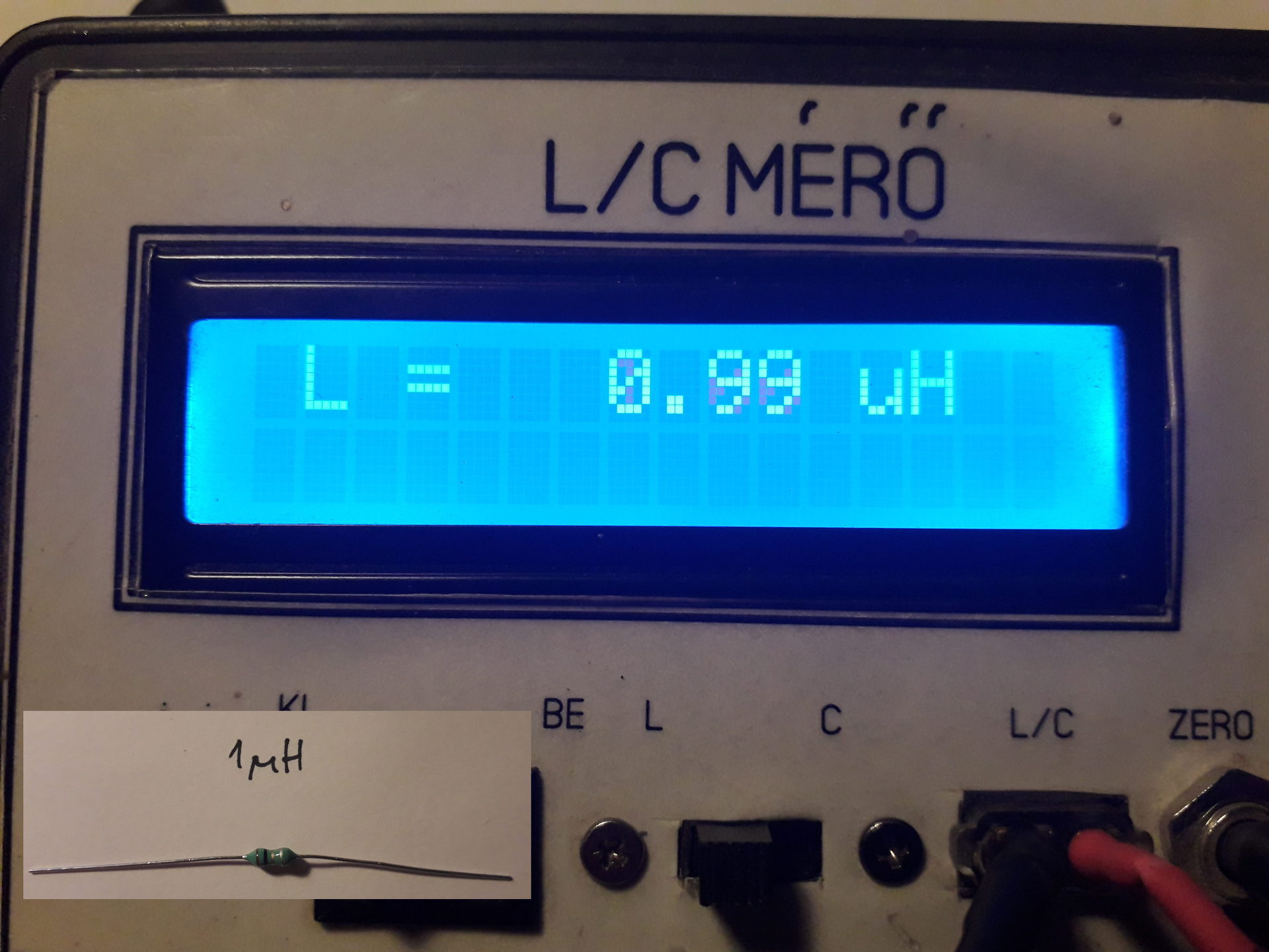

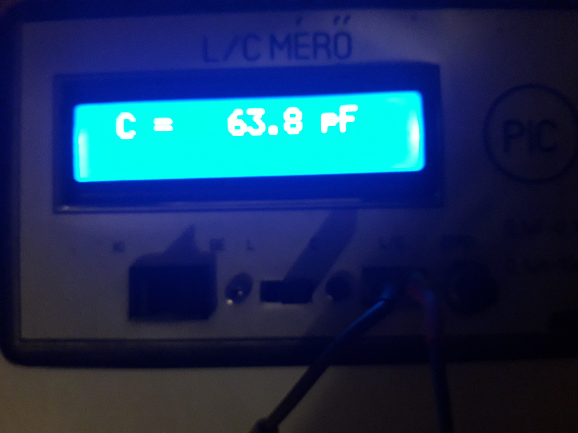

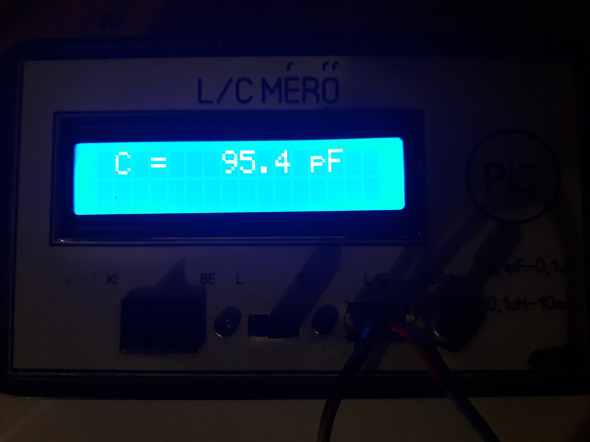

![]() ![]() Az LCM2-ön kicseréltem a két krokodilcsipeszes vezetékét, mert az egyik régi szaladt lett. ![]() A mérési eredmények a képeken láthatóak.
Esetleg a kvarcot érdemes lenne ellenőrizni a műszerben?
Az F1 frekit kellene ellenőrizni első körben, annak 50000 környékén kell lenni ha zárod a 2-es jumpert. Ha attól durván eltér akkor én a sárga kerámiakondik helyére tennék be kis kocka fóliákat amiket előtte azért válogatnék egy másik műszerrel, meg az induktivitás helyére tennék egy olyat amit mértél legutóbb, ami azon az I alakú magon van.

![]() Most nézem, hogy a LCM2 a 10000pF kondenzátor esetében jól "mellé nyúlt". A hozzászólás módosítva: Feb 21, 2020
A régebbi LCM2 -m, amit én csináltam az is pontatlanul mért, de ezzel valami tényleg nincs rendben. Elvileg kalibrált kellene lennie, de ezt bizony nem az.
Ellenőrzőm a leírtakat. Esetleg ilyen típusú kondenzátort tudok bele rakni 1000pF -ost. Egy régebbi hozzászólásodban a következőt írtad: Idézet: „Nullát egyébként sem nagyon mutat bekapcsoláskor, hanem valami minimális értéket, amit aztán tudsz nullázni a gombbal.” Ezt is pontosan nullát mutat, mind L és C mérési üzemmódban, ha bekapcsolom. A hozzászólás módosítva: Feb 21, 2020
Megtörtént az ellenőrzés.
Zártam a 2-es. A freki 50676. Azonban 1-2 másodperc múlna elkezd leesni, illetve lefelé számolni. 49313 freki környékén nagyon lelassul a számolás,de ott sem áll meg. Idézet: „Gafly kondenzátorai a HP műszerrel.” Hajónapló, kiegészítés: Ezek már a TE kondenzátoraid.
