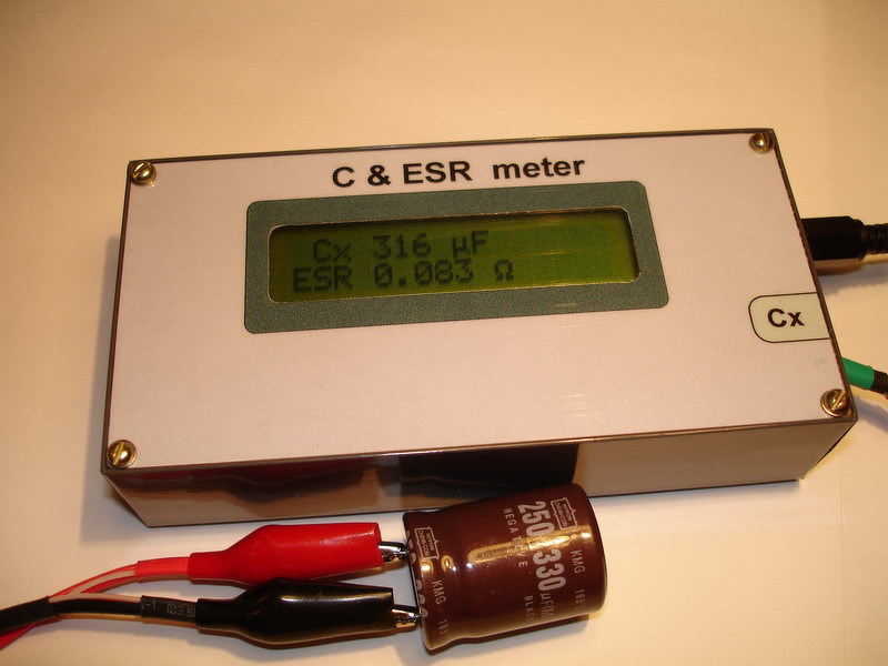

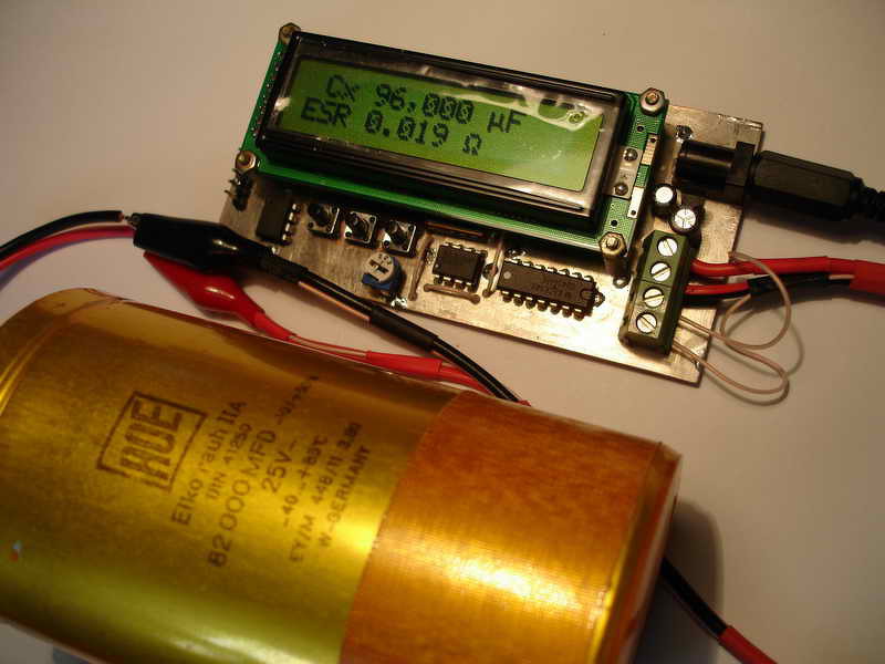

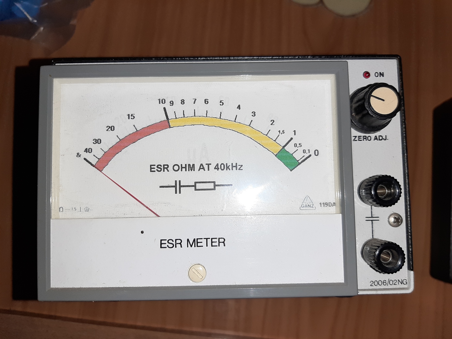

Gyakorlati tapasztalatok - elsősorban javítási oldalról érdekelnének: Ki milyen ESR mérőt használ, ajánl?
(A pusztán elvi oldalról kreált, gyakorlatban érdemben nehézkesen használható kacattal volt már dolgom. Azaz legyen alkalmas áramkörben való mérésre, egy esetlegesen nem kisütött pár voltos kondi ne tegye tönkre és ne kelljen mérés közben gombot nyomogatni a harmadik kézzel stb.)
(#) nagyg282 válasza poles hozzászólására (») Okt 30, 2020 /
Szia !
Én három félét is építettem midegyik bevált!
1. egy analóg műszeres csak ESR mér
2.LCM 3 komlett műszer L-C és ESR
3. orosz kapcsolás csak C és ESR de széles méréstartomány
A hozzászólás módosítva: Okt 30, 2020

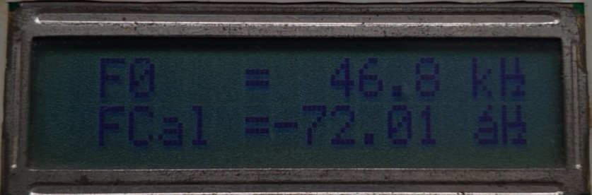

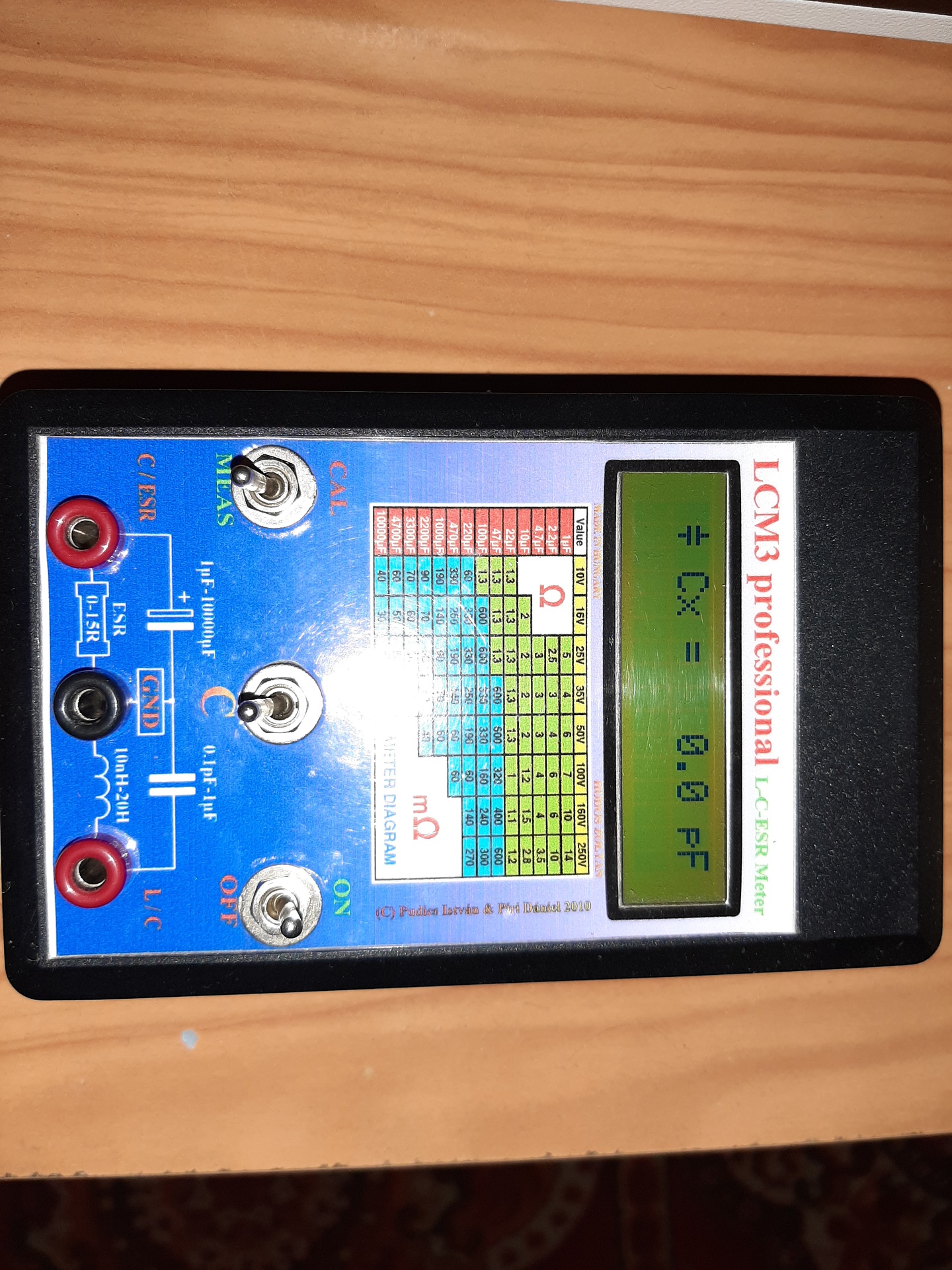

(#) hinar83 hozzászólása Nov 14, 2020 /
Napokban elővettem rég nemhasznált LCM3 müszerem és azt tapasztaltam hogy pontatlan lett induktivitás mérésnél, kalibrálva is 1-2mH értéket mutat üresjáratban. Kapacitás mérésnél is pár nanoFarádos érték ingadozik üresjáratban, de nagyobb kapacitást viszont mér. Esr értéket sem mér. Bekapcsolva F0 és a kalibrált érték bagyon eltér a normális tartománytól. C4, C5, C9, C10 illetve az R1, R2, R3, R4 értéke rendben. Hol keressem tovább a hibát?
(#) sany válasza hinar83 hozzászólására (») Nov 14, 2020 /
Esetleg oxidáció lehet az érintkezőin. Én elsőre megtisztítanám.
(#) denon888 válasza hinar83 hozzászólására (») Nov 14, 2020 /
Célszerű lenne a kapcsolókat ellenőrizni elsősorban.
(#) hinar83 válasza denon888 hozzászólására (») Nov 14, 2020 /
Kapcsolókat átkötéssel helyettesítettem, de nincs változás. A rezgőkör egy része kimérve, kivétel az induktivitás. Nyák letisztítva. Pic okozhat ilyen jellegű hibát vagy nem jellemző a meghibásodása? Most megyek kiszellőztetem a fejem a szabadban, később még jelentkezem.
(#) Hp41C válasza hinar83 hozzászólására (») Nov 14, 2020 /
A relé biztosan kapcsol?
(#) hinar83 válasza Hp41C hozzászólására (») Nov 14, 2020 /
Leellenőriztem, működik. Egyre nagyobb bennem a gyanú hogy feszültség alatt lévő kondit mérhettem vele és amiatt viselkedik így.
