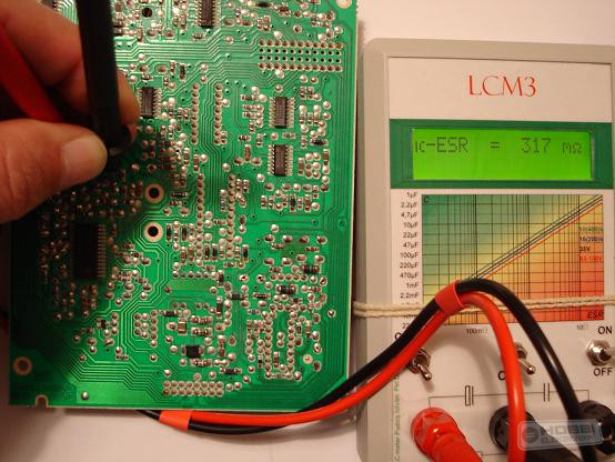

A sok visszajelzést és tanácsokat meghallgatva tökéletesítettük a szoftvert, és kiegészítettük úgy nevezett mérőfeltéttel, mely egy speciális mérőkábel pár alkatrésszel.
Ennek segítségével áramkörbe forrasztott elektrolit kondenzátoroknak is meg tudjuk mérni a veszteségét kiforrasztás nélkül. A műszer áramkörében semmilyen módosításra nincs szükség, csupán az új szoftvert kell beprogramozni. Természetesen a mostantól igényelt szoftverek, illetve a HEstore-ba szállított műszerek már tudják ezt a bővítményt.

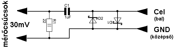

A kapcsolási rajz:

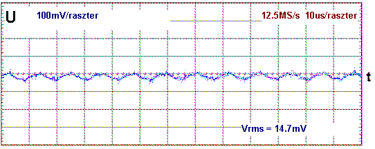

A shottky diódával söntölt mérővezetéken 300mV-nál nagyobb feszültség nem lép fel. A gyakorlatban még ennél is kisebb. A mérés pontossága mégis kielégítő. Ez egy valós mérés, nem rajz, vagy szimuláció:

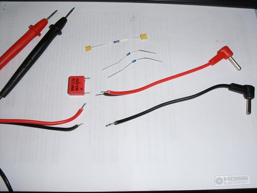

Az alkatrészek:

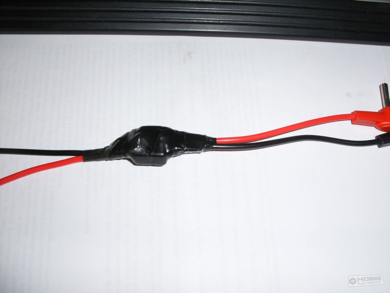

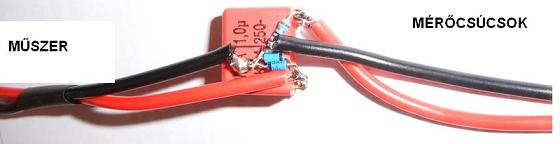

A zsugorcső fontos a tehermentesítés szempontjából. Összeszerelve így néz ki.
