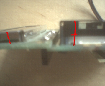

Ha reflektív a kijelző (márpedig ha nincs háttérvili, akkor az), akkor van rajta hátul valami ezüstös fólia, ami visszaveri a szemből érkező fényt. Ezen nem tudsz átvilágítani.
Meg lehet próbálni levenni ezt a fóliát, de....
Amikor próbálkoztam egy mobiltelefon kijelzőjét leszedni, akkor nekem az egész összetört.
Van a csatolmányon két LCD baloldalt egy sima, jobboldalt egy háttérvilágításos. Lehet látni, hogy a jobboldalinak mennyivel magasabb maga a tartója. (A szélén lévő kis gumicsík is!) Elnézést a minőségért.
Az az igazság, hogy kaptam az LCDket és csak reménykedtem, hogy meg lehet oldani. mondjuk a mellé szerelt leddel aránylag jó, de messziről nem látni...
Ha tudnál képet beküldeni talán okosabbakj lennénk.
(Talán sok sok smd leddel meg lehetne oldani. Egy mobiltelefon kijelzőjét 3 erősfényü smd led világította meg oldalról.)
az nem a kijelző votl hanem a mögötte lévő PLEXI lap, azt világította meg, énm is próbálkoztam LCD hez háttérvilágítást de nem sikerült pedig sokan kipróbáltam (nem karakteres, sima hifiből meg rádióból kiszedett LCD-ék), a próbléma valahol ott kezdődőtt mikor azt a fényvisszaverő fóliát leszedtem, már összekarcoltam a kijelző nagy részét, de leszedtem, alkoholall le lehetet szedni aragasztót így már ""áttecővé"" vált, de jött a köv problema hogy is világítsam meg :S, EL fólia az ökéletes lenne mivel egyenletesen világítaná meg az LCD-ét, de ez igen drága szólval ezt kilőttem. maradta plexilap, elmentem vettem 0,2mm vastag plexilapot az még éphogy beférne egy karakteres mögé, megvilágítottamoldaról ledekkel, de a hátuljáűra öntepedós fehér vinnyetát raktam, így már element de nem az igazi, szólva inkább 2-300 FT többet adok egy LCD-ért, mert házilag nem lehet szép háttérvilágítást csinálni.

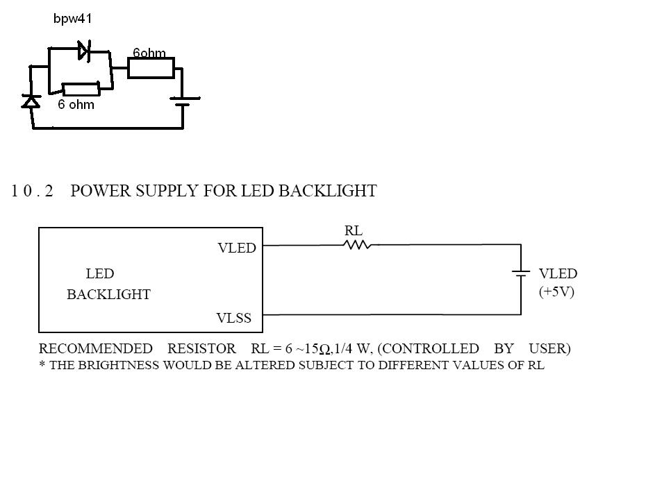

Most vettem 2x16 os LCD-t a chipcadtől. Olyan háttérvilágítást szeretnék ami sötétben halványabb lesz de nem alszik el teljesen, világosba meg jobban világít. Arra gondoltam, hogy így oldom meg, de az topik elején láttam, hogy 220ma kell hozzá azt meg a bpw41-es fényérzékelő dióda nem hiszem, hogy bírná. Esetleg valakinek jobb ötlete ha van akkor megköszönném. ja lehet hogy a diódákat fordítva tettem bele, soha nem tudom melyik az anód meg a katód.
esetleg olyan PWR áramkört tudna valaki emi ezzel működne? és meg lehetne csinálni fényérzékelősre?
lyan egyszeruen, ahogy rajzoltad nem fog menni tobb okbol sem...
A megoldas valoban egy trazisztor lehet(tobbek kozott). Kell egy NPN tranyo, es en inkabb egy fotoellenallast hasznalnek hozza. Bar fotodiodaval is mukodnie kell valszeg. Szoval az emittere megy a hattervilagitasra, a bazisara a fotoellenallas egyik vege(vagy dioda nem jelolt vege(anod)), a kollektorra a masik veg, valamint a + tap. Ez lenyegeben felerositi az ellenallas(dioda) aramat, ami mar eleg lehet a mukodeshez. Egy soros korlatozo ellenallast mindenkeppen tegyel meg bele a max aramra, ha nagyon kinyilna a tranyo esetre... |
