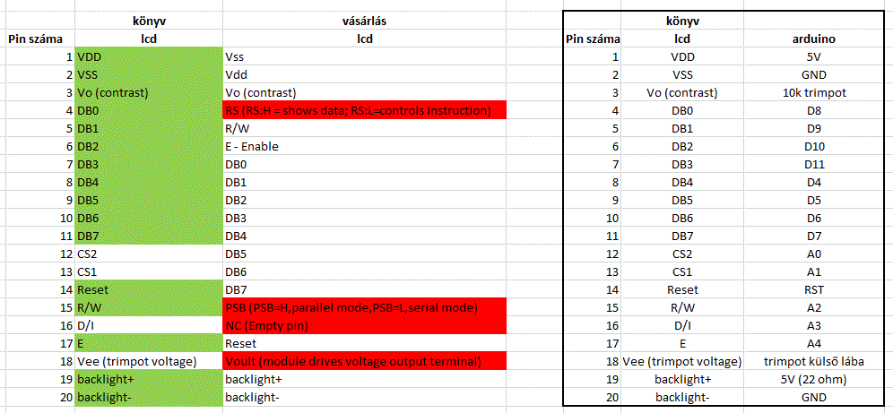

(#) snowboarder hozzászólása Jan 17, 2014 /
Sziasztok! Kérlek segítsetek, ha tudtok. Kezdő vagyok még nagyon az elektronikában, ezért tűnhet majd (valószínüleg) debilnek a kérdésem.
Szóval van egy kis arduino projektem és az adatokat egy lcd-n szeretném megjeleníteni. Van egy könyvem is ahol szépen le van írva, hogy pontosan melyik LCD pint hova kell kötni az arduino. A gond ott van, hogy én beszereztem már egy LCD-t de annak a pin kiosztása (letöltöttem az adatlapját) teljesen más mint a könyvben jelölté. Egy Excel fájlban (csatolva) összeírtam a kiosztásokat (könyv és vásárolt oszlopok) de sajnos nem sikerült minden pint azonosítanom. A vásárlás oszlopban zölddel jelöltem az azonosított pineket és fehérrel azokat melyeket nem tudtam beazonosítani, illetve a vásárlás oszlopban pirossal jelöltem azokat melyeket ugyancsak nem tudtam azonosítani.
A keretes táblázat pedig a könyvben leírt bekötés.
Kérlek segítsetek, ha tudtok a pirossal jelölt (vásárolt lcd) pinek azonosításában, illetve abban, hogy ezek mely (könyv szerinti) lcd pinekre vonatkoznak.
Ez amúgy egy grafikus 128x64 pixeles lcd kijelző.
A hozzászólás módosítva: Jan 17, 2014
(#) pipi válasza snowboarder hozzászólására (») Jan 17, 2014 / 1
Szerintem sajnos ez így nem működik, a két LCD-n más vezérlő processzor lesz, sem vezérlésben, sem utasitáskészletben nem azonosak. Az LCD kontrollerekről nem írtál semmit.
Próbálj a jelenlegi kijelző vezérlőjéhez megfelelő szoftvert/bekötést túrni....
(#) snowboarder válasza pipi hozzászólására (») Jan 17, 2014 /
Köszönöm a választ. Az kontrollerek amúgy könyv LCD: KS0108B; vásárolt: ST7920.

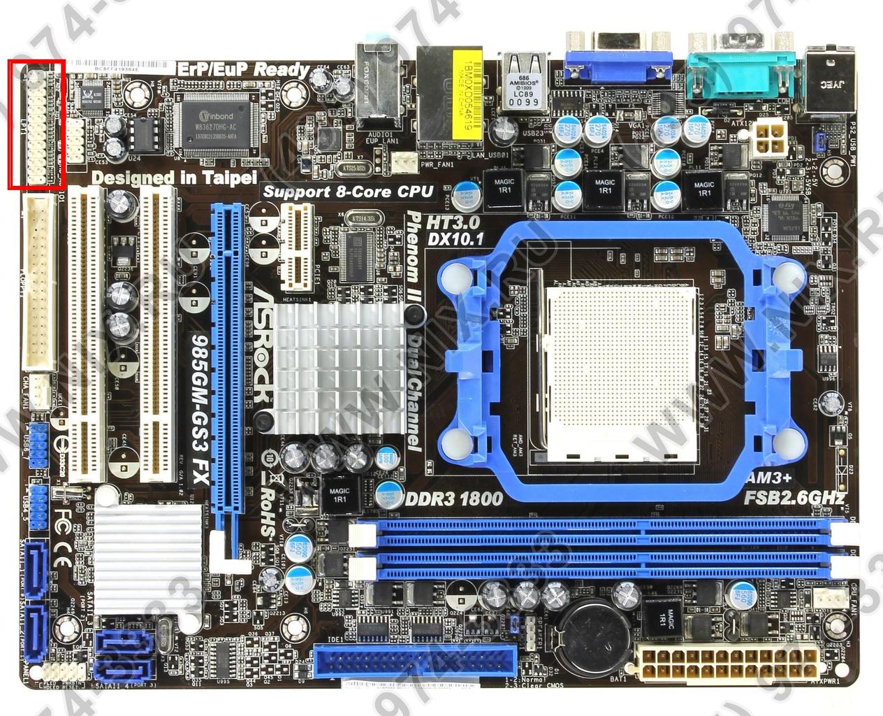

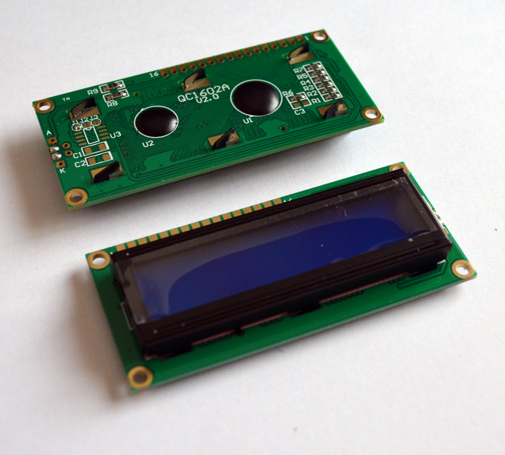

Szervusztok!
2x16 karakteres, (qc1602a) hd44780 kompatibilis kijelzőm van és LPT portról szeretném vezérelni.Az egyik problémám az hogy az én alaplapomon már nincs csatlakozó aljzat csak egy tűsoros alaplapi csatolófelület és nem igazán tudom beazonosítani a lábakat.Nem szeretnék elbarmolni semmit a porton.Egy pontos útmutatást tudnátok adni ,hogy milyen és mekkora értékű alkatrészekre lesz még szükségem a beüzemeléshez?esetleg nyákrajz ha szükséges.Köszönöm Nektek előre is.
(#) rockersrac válasza Sünmalac hozzászólására (») Jan 19, 2014 / 1
Szia! Javaslom keresd elő az alaplapod leírását, és abban minden lábkiosztás benne van! Onnantól hogy az megvan, már könnyű dolgod van! Főleg hogy nem is kell az összes tüskét felhasználnod!
(#) zenetom válasza Sünmalac hozzászólására (») Jan 19, 2014 / 1
Ha még meg van az alaplapod doboza, nézd meg, nem kaptál-e hozzá kábelt, aminek az egyik végén olyan csati van amit rá tudsz dugni az alaplapra, a másik vége pedig az LPT csati. Ha nincs, akkor kérdezd meg egy számtech. boltban, párszáz forintért lehet kapni. Vagy a neten: Bővebben: Link.
Itt pedig egy leírás a kapcsoláshoz: Bővebben: Link.
(#) Sünmalac válasza zenetom hozzászólására (») Jan 20, 2014 /
Az az igazság ,hogy külön csatlakozót nem kaptam.Gondolom biztos ezekhez az újabbakhoz már nem igazán erőltetik.De őszintén nem is szeretnék tyúkbeleket kivezetni a házból,a ház belsejében lenne jó megoldani.Persze csatlakozóval egyszerűbb ,nem olyan babrás.A leírás jó.A kérdésem annyi ,hogy mindenképpen szükséges külön nyákot gyártanom.Mert ha jól olvastam a sorok között az csak a kontraszt meg a fényerő állításhoz kell.De szóljatok ha hülyeséget írok.Jó lenne megépíteni mert lehet el kell adnom a gépet és azért dob az árán ha egy két pluszt hozzáépít az ember.Köszi az eddigi válaszokat.
(#) zenetom válasza Sünmalac hozzászólására (») Jan 20, 2014 / 1
Viszont ilyen csatlakozóra szükséged lesz, mert rá kell valahogy csatlakozni az alaplapi LPT csatira. Bár máshonnan is be lehet szerezni, esetleg nézz szét vaterán, vagy hasonló oldalokon. A NYÁK azért célszerű, mert akkor lehet rögzíteni az egészet, és ezzel sok bosszúságot meg lehet előzni (a PC tápból elég sok áram ki tud jönni, hogy pl. tüzet okozzon egy rövidzár...).
Ha eladod, akkor meg főleg szempont a rendes szerelés. Hidd el, nem érdemes ezen spórolni.

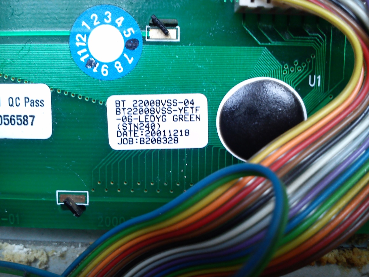

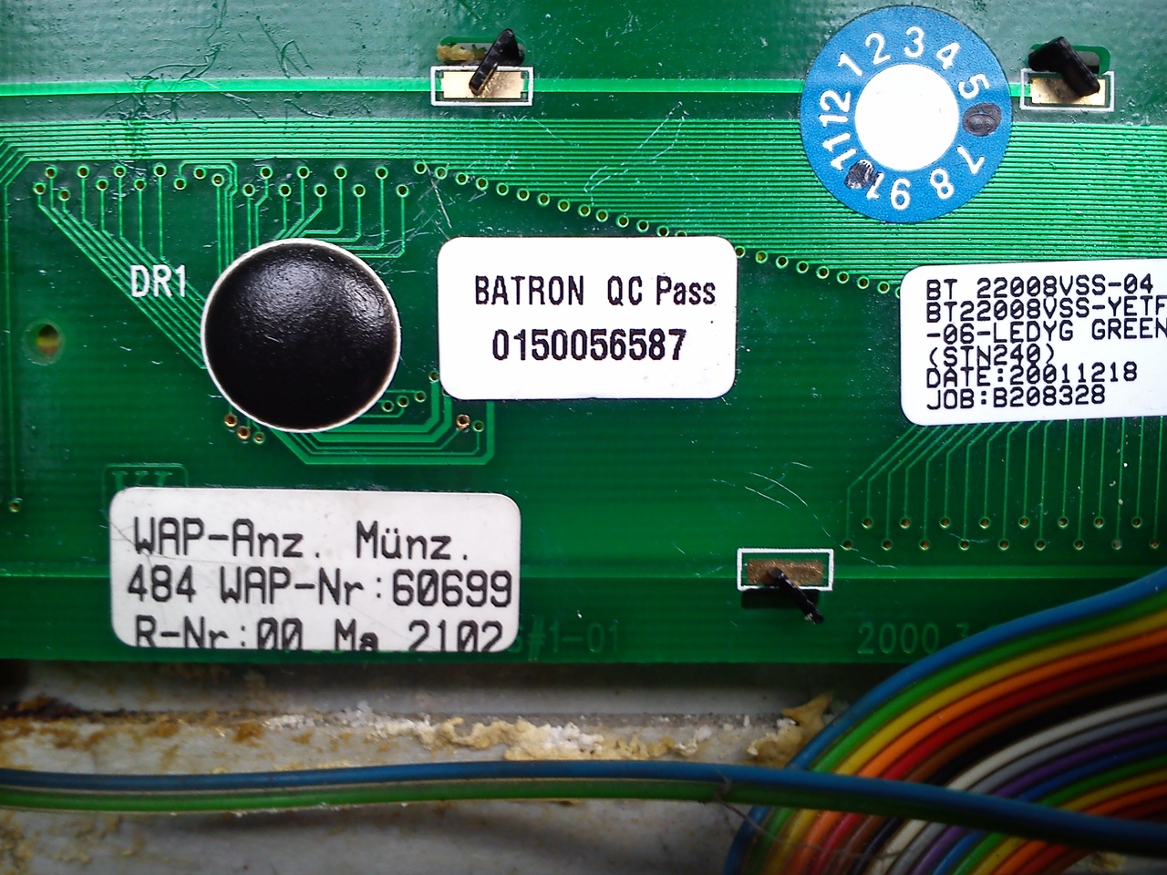

(#) DannyLz hozzászólása Jan 21, 2014 /
Segítségre lenne szükségem.
Egy 2x20 karakteres Batron kijelzőt cseréltem egy Midas típusra, és a kijelzőn csak csupa teli karakter jelenik meg. Elvileg minden egyezik a leírások alapján.
(#) Kovabe válasza DannyLz hozzászólására (») Jan 21, 2014 /
Kontrasztot állitottál?
(#) DannyLz válasza Kovabe hozzászólására (») Jan 21, 2014 /
Még azt nem néztem, de ahogy itt beleástam magam valószínű az lehet (remélem)
köszönöm a gyors választ
Van valami változás?
(#) DannyLz válasza Kovabe hozzászólására (») Jan 22, 2014 /
Semmi változás, max annyi hogy bekötöttem a vezérléshez egy 10k potit, és így csak a felső sokban jelentek meg a karakterek...
Az eredeti viszont működik, csak az meg nem a teljes kijelzőn mutat karaktereket
(#) proli007 válasza DannyLz hozzászólására (») Jan 22, 2014 /
Hello! Ha csak a felső sorban vannak teli karakterek, az annak a jele, hogy nincs inicializálva a kijelző. Ez lehet hardver elkötés, szoftver hiba, vagy akár időzítési hiba is. üdv!
(#) Kovabe válasza DannyLz hozzászólására (») Jan 22, 2014 /
Nem vagyok egy nag elektronbüvész de milyen kapcsolásban van??
Parallel kapcsolás, tipikus 16os csatiból 14 használva, kettő pedig a háttérfény (na az tökéletes legalább)
(#) rockersrac válasza DannyLz hozzászólására (») Jan 22, 2014 /
Esetleg egy képet csatolnál az eszközről? A Batron kijelzőről Midas kijelzőre váltás hogy volt? Az lcd paneléhez tüskesorral csatlakoztál, vagy egyesével beforrasztottad a vezetékeket?
(#) DannyLz válasza rockersrac hozzászólására (») Jan 22, 2014 /
A Batronról nincs használható képem, csak típus szám. De az újról van.
Igen forrasztottam.
Mivel vezérled? Mármint mikroproci, vagy pcvel?
Ez egy vezérlőegység kijelzője, egy nagy panelből jön ki a 16 eres csatlakozó, közel s távol semmi olyan alkatrész ami erre utalna

(#) DannyLz hozzászólása Feb 3, 2014 /
Még mindig a fent említett probléma napirenden van...
Arra jöttem rá a doksik bújásába, hogy a két kijelzőnek más az órajele és az időzítések. Erre valakinek ötlete hogy hogyan lehetne összehozni, ha a vezérlésbe nem tudok belenyúlni...
Előre is köszi
