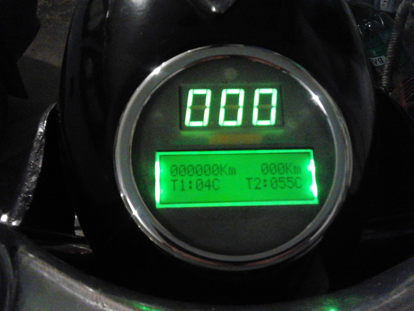

(#) nooorbi hozzászólása Jan 10, 2014 /
Sziasztok !
Motoromon van egy digitális óra. Már nagyjából megfelelően működött de pár hetet állt az asztalomon. Amikor újra beüzemeltem érdekes dolgot produkált a kijelző (csatolt képen látható a hiba)
A procitól a kijelzőig nincs sehol kontakt probléma(meg amikor volt akkor nem így nézett ki). A kép nem járó motornál készült, tehát a gyújtás sem okozhatja a problémát.
A kijelző ILYEN.
Jó lenne valami tanács, vagy javaslat hogy mit kezdjek vele. Próbáltam mozgatni, nyomkodni finoman a nyáklapját, hátha valami kontakt problémája van. De semmi eredmény
És egy másik dolog:
Régebben, amikor még a kijelző működött csinálta azt, hogy ha pár napig nem kapta meg a külső tápfeszt akkor amikor rákapcsoltam csinálta azt ami a 2. képen van. Ha a világítást rákapcsoltam(ez kapcsolja a kijelző háttérvilágítását és 7 szegmensest)akkor megfelelően működött(3. kép). Aztán ahogy teltek a napok szépen kezdtek kirajzolódni a karakterek és úgy is maradt egészen addig amíg áram alatt volt.
(#) jucsaba válasza nooorbi hozzászólására (») Jan 10, 2014 /
Beázott ?
a középső képen mintha látszana is , és ahogy kiszáradt úgy megjavult.
(#) nooorbi válasza jucsaba hozzászólására (») Jan 10, 2014 /
Kizárt. Ezzel még nem jutottam addig hogy esőben motorozzak vele. (gyújtás bezavart és menet közben egyáltalán nem működött) motort sem mostam le amikor ez volt benne. És a középső képen még működött(középső és utolsó egymás után készült, le és felkapcsolt világítással) Meg akármikor áramtalanítottam a motort ezt csinálta. Mintha lenne benne egy hibás kondi, vagy valami aminek kell pár nap hogy feltöltődjön. Bár most ilyen probléma nincs, Azt a pár pontot amit kirajzol azt háttérvilágítás nélkül is kirajzolja.
Azt mondták hogy valószínűleg a kijelző saját vezérlőjével vagy az adatátvitellel van valami gond. Ezt lenne jó tudni pontosabban. És hogy mi lehet a megoldás.
Egyébként honnan gondolod hogy beázott? Az üvege homokszórással van mattíva ott ahol kell. Így a visszajelzők szépen bevilágítják és elég jól néz ki
